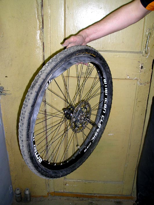

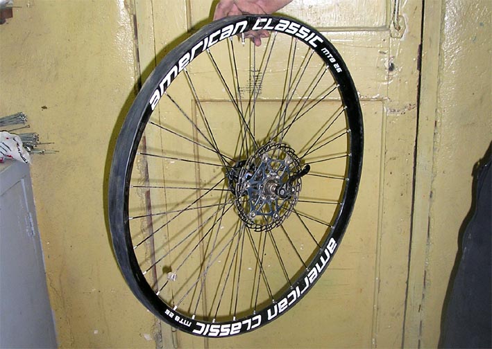

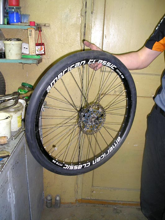

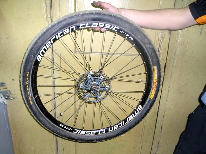

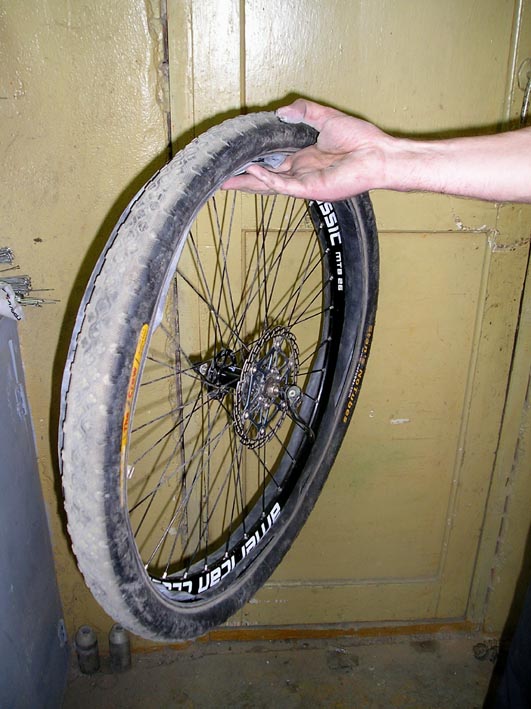

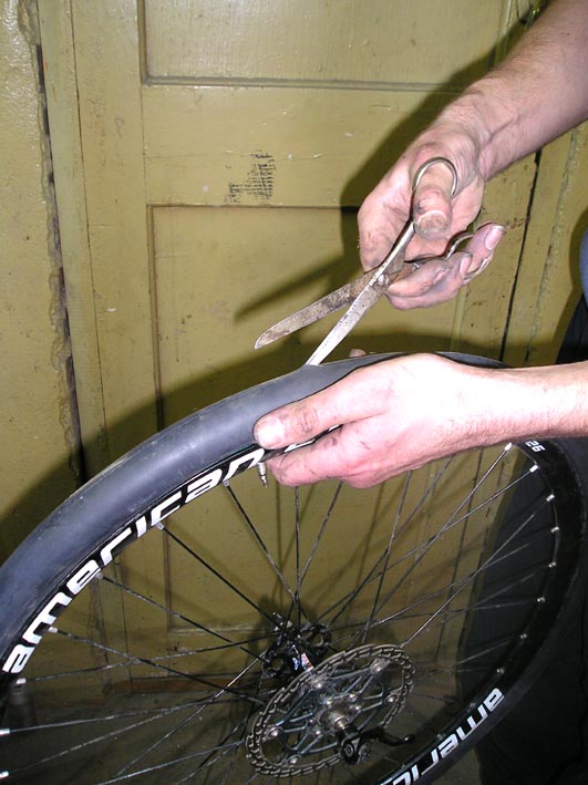

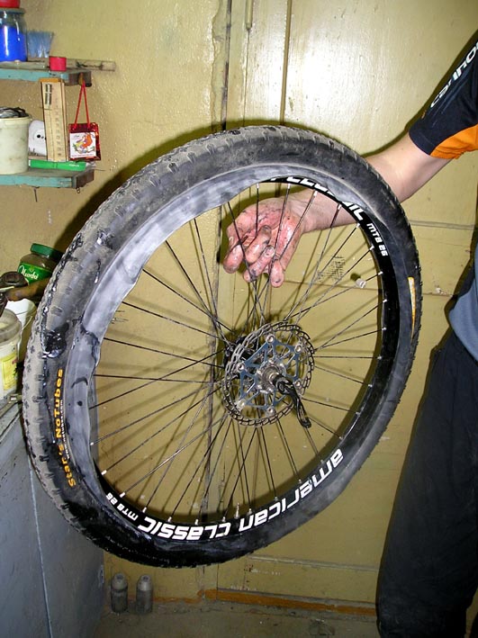

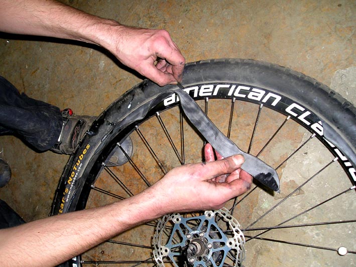

Подчеркнем, что все выгоды перехода на бескамерную резину ощутимы на легких, тонкостенных покрышках. из – за того, что при равном давлении бескамерная покрышка мягче и лучше глотает мелочь. Перевод толстой резины на бескамерный вариант позволяет избавиться от пробоев камеры типа «змеиный укус» при низком давлении в колесе. То есть появляется возможность, при необходимости, ездить на пониженном давлении. Улучшения наката на толстой резине, скорее всего, заметно не будет. Автору было интересно попробовать саму возможность переделки обычных колес под бескамерные, используя опыт израильских байкеров. Как типичные израильтяне, эти мазурики не стали покупать фирменные наборы от NO TUBES по 50 баков, а сэкономили за счет использования подручных средств. Автору, хоть он и гой необрезанный, также как и израильтянам, цена в 50 долларов за две полоски резины с ниппелями представляется сильно перегретой. Призвав на помощь друзей, и воспользовавшись гостеприимством резидентов велобазы «Невская», автор начал переборные работы.

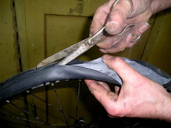

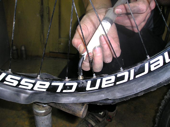

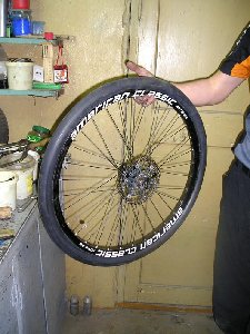

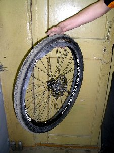

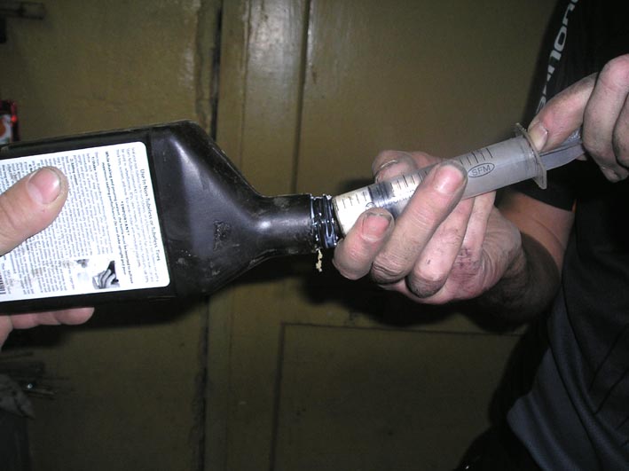

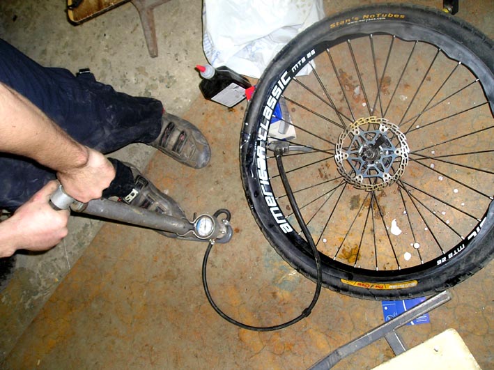

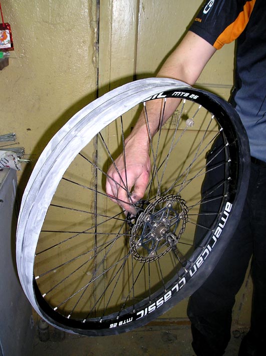

Для этого, с некоторым трудом, были изысканы две камеры на 24” с ниппелем под престу.Камеры были надеты на обод и слегка накачаны. После этого, с помощью ножниц они были разрезаны по центральной линии. Следующий, самый геморный этап – натягивание покрышки поверх обода с надетой и разрезанной камерой. Без помощи Zheny эта процедура не удалась бы. Наконец установив покрышку, приступили к самому интересному – накачиванию. Попытались это сделать насухую, дико работая напольным насосом. Бесполезно. Воздух выходил вдоль неплотно прилегающих бортов покрышки. Тогда через ниппель, с помощью шприца 20-ки с надетым куском велошланга внутрь напустили 50 мл герметика. Опять начали истошно работать насосом. Бока покрышки вздымались как у подыхающего удава и тут же опадали. Из под бортов лезли белые пузыри герметика. Там где они особо интенсивно лезли пришлось мазнуть солидолом. После этого покрышка стала набирать воздух. Шипение продолжалось, хотя не так интенсивно. Теперь его источником были проколы покрышки, полученные за год ее камерной эксплуатации. Проколов было с десяток. При накачивании колеса атмосфер до 5 из самых крупных дырок бил спрей герметика. Наглядно было видно как действует герметик. Повернув колесо, чтобы очередная дырка была направлена вниз, можно было наблюдать сначала тонкую струю герметика, а потом, через пару секунд, зарастание дырки и прекращение шипения. К сожалению, из за того, что покрышки были неновые, утечка воздуха осталась. За ночь колеса спустили. Автор божится, что попробует еще долить герметика и всяко помотать колеса, чтобы утечка убралась. После того, как удалось накачать колеса, осталось бритвой срезать излишки резины, торчащей по бокам колеса и осуществить пробный выезд. Едет лучше, чем до конвертации. Спасибо Zheny и Inokoff-у.
