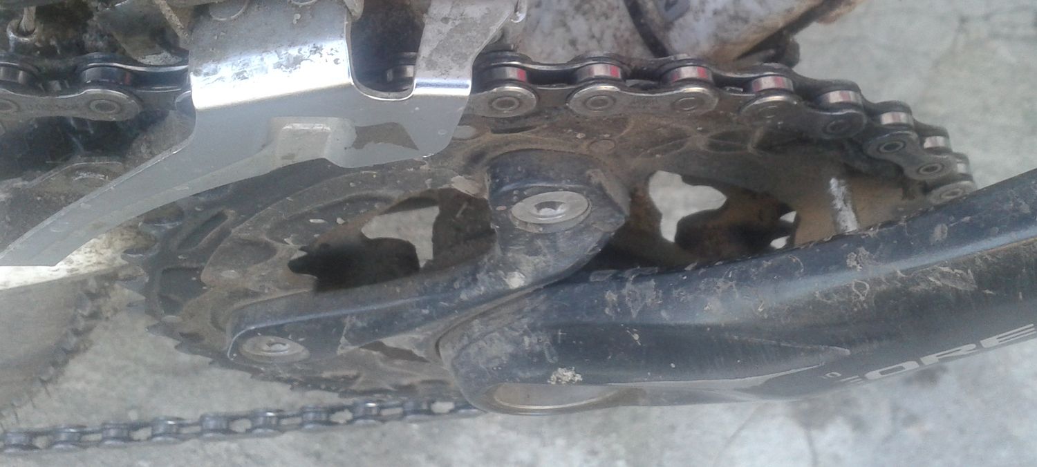

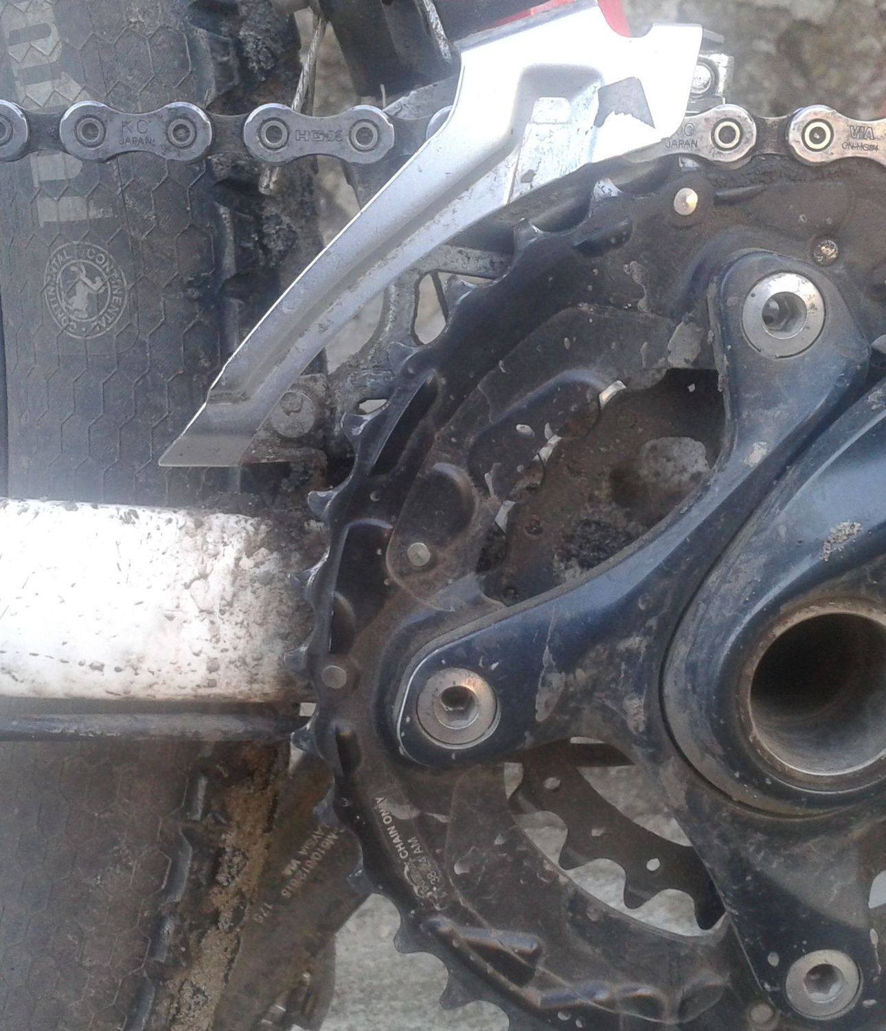

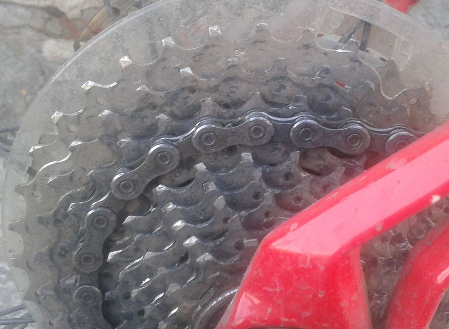

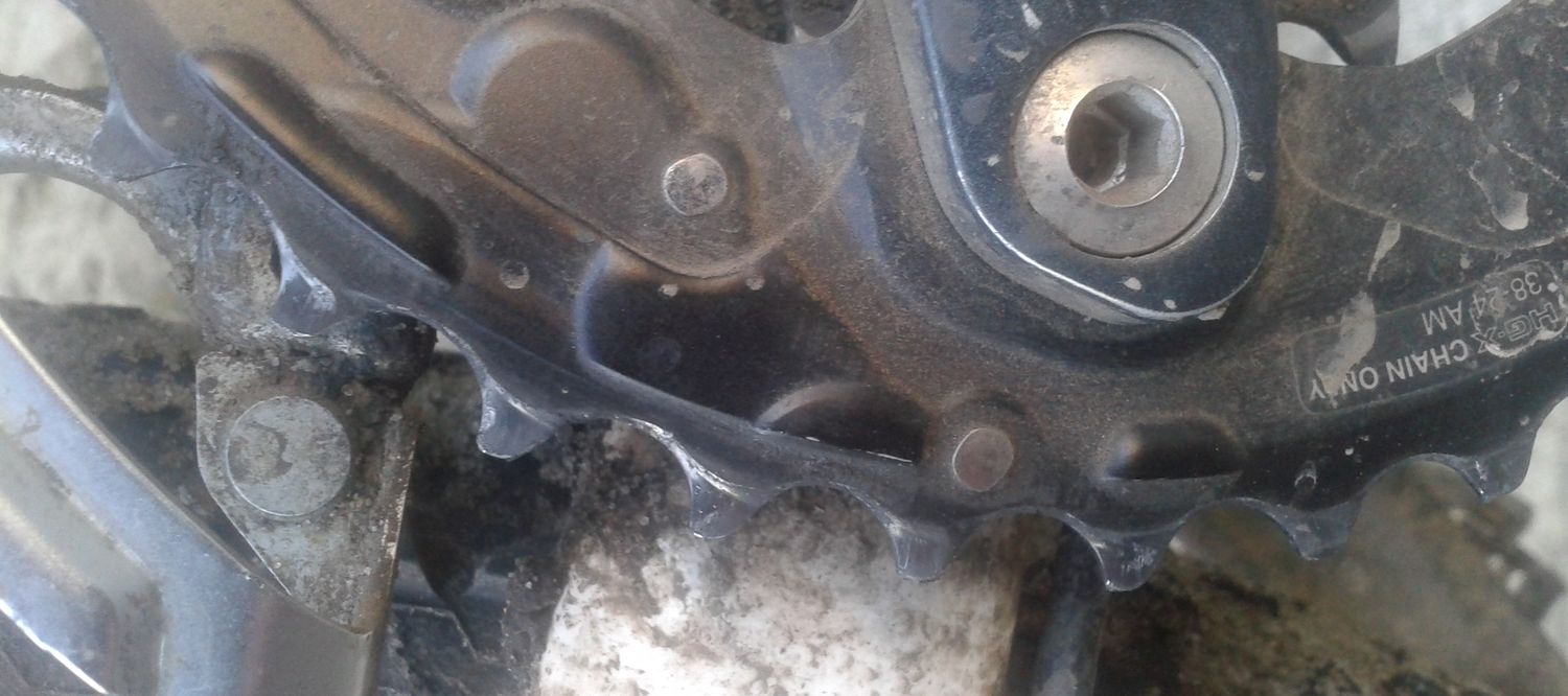

Народ, подскажите, пожалуйста :unknown: :%)
При педалировании редко, но бывают "прострелы", другого слова не подберу. Похоже на то, когда цепь перескакивает зубцы (не держится на передней звезде). Еще похоже на то, когда недопереключился и сильно нажал на педали.
Бывает это хз при каких условиях... Переключился, нажал немного на педали - прострел. Бывает, и при сильном нажатии прострельнёт. За сегодняшнюю поездку (20-25 км) прострельнуло раз или два.
Появилось давненько, но бывает редко.
200-300 км. назад оба переклюка настраивал Иноков Олег. Пробег кассеты и системы - 4500 км., цепи - 2400 км.
Износ цепи меряю штангенциркулем, показывает 120 мм - вроде норма.
Фото только что сделал, именно так и ездил, ничего не мыл. Бывает только на большой передней звезде, маленькую не стал фоткать.

ЗКР писал(а):Пробег кассеты и системы - 4500 км., цепи - 2400 км.
по-моему тут всё очевидно - кассету и цепь под замену, ещё если на передней системе одна звезда на постоянке использовалась и её

bv76 писал(а):тут всё очевидно
На фото виден сильный износ?

Не обязательно износ. Может на каких то звездах кассеты цепь ходит не по центру звезды. Переверни велосипед кверху лапами, пролистывай скорости и понаблюдай как ходит цепь по звездам. Не цепляет ли соседние большие звезды и "не пытается" слезть на меньшую.
На фото сильного износа звезд не видно а цепь не определишь...

Большая звезда изношена, на форму зубьев посмотрите, у меня было тоже самое, а кассета на удивление еще вполне ничего

angel x писал(а):Большая звезда изношена, на форму зубьев посмотрите
яб не сказал что сильно. Моя системная отходила ~10000, кассета на пару тысяч больше. Никто ни в кого не стреляет

Причем тут звезды системы? Так называемый прострел то на кассете? Если да, то была похожая херня. И переклюк настраивался разными специалистами - все без особого результата. В итоге оказалось (диагностировал ВолодяББ) был погнут (совсем чуть-чуть) петух. Поставил новый (старый не выдержал правки), вот за 500 км цепь не проскакивала ни разу.

angel x писал(а):Большая звезда изношена, на форму зубьев посмотрите, у меня было тоже самое, а кассета на удивление еще вполне ничего
Она не изношена. Когда изношена - вершина зубцов острая, не имеет плоскости. Я первую трансмиссию укатал до такого состояния.
А по теме такая информация.
Звук перескакивания собачек отчетливо слышен? А то на первом моем велосипеде, как я помню, он пропал через некоторое время после покупки. Я забил на это дело. Но спустя Н-ный пробег, стали появляться прострелы. Они короткие, появлялись в любое время года, и спонтанно. Это не зависело ни от каких объективных факторов(пробег, время года, усилие нажатия). Полез во втулку и обнаружил косяк, который, как потом выяснилось бывает достаточно часто. Дело в том что собачки держит колечко. Оно очень хлипкое и собачки его перегрызают, вследствие чего, оно не прижимает эти собачки к зацепам и получается что они постепенно сгрызают эти зацепы. Благо у меня был запасной барабан, я его поставил, а колечко очень хорошо заменяется на колечко из под ключей/брелков, после этого колесо трещать стало отчетливо и прострелы исчезли.

Tangiost писал(а):Она не изношена
Изношена, рабочий угол зубьев другой. У bas_xxx тоже износ есть, но не такой выраженный как у топикстартера. После того как у меня участились прострелы, я заменил кассету, цепь и звезды, после чего все стало нормально работать. При этом петух не трогал и переклюк не настраивал. Лично у меня проблема была все же цепь-кассета, звезды были вполне живые и менял я их только из-за перехода на другой тип каретки.
Но все варианты вполне имеют место быть, просто симптомы одинаковые.

FLEXEND писал(а):Причем тут звезды системы? Так называемый прострел то на кассете?
Мне кажется, что прострел идёт от системы.

angel x писал(а):Изношена, рабочий угол зубьев другой.
Дело в том, что прострел может появиться и при совсем слабом нажатии на педали. А при сильном педалировании может ничего не быть. Так что я исключаю то, что цепь скачет по звездам ( у меня на другом велике было такое).

ЗКР писал(а):На фото виден сильный износ?
да
5,6,7 сзади укатаны
