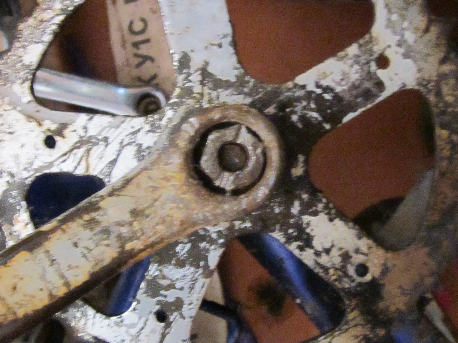

Нашлась вот такая рама, видимо она несколько лет находилась на улице. Рама Стелс навигатор 335. Гайка в оси каретки заржавела и не откручивается. Никаким ключом до не неё не долезть. С другой стороны гайка была меньшего размера и открутилась. Шатун на этой оси болтается. Гайка выступает над краем шатуна только на 1 мм. В гайке я сделал 2 пропила чтобы был зацеп отвёрткой и молотком бил весьма основательно... Применял керосин, кислоту, но безрезультатно. Самое интересное, что гайка закручена не до конца и соединение её с резьбой всего 3- 4 мм. Конечно можно тупо отпилить ось или рассверлить резьбу 2- 4 мм, но боюсь что именно такая ось не найдётся потом. Какие предложения ?

Я вроде понятно написал что ни один ключ туда не залезает. Растворитель с маслом аналог ВД я туда уже заливал.bv76 писал(а):WD-40 + торцевая головка
Эта гайка 17 мм диаметр отверстия 20,5 мм. А у меня торцевой ключ диаметром 24 мм. Может такие ключи и есть в природе, но мой торцевой в это отверстие не залезает. Там прикипело основательно. Склоняюсь к тому что надо высверливать резьбу оси

Погреть гайку?

грел на газе, но может недостаточно... Хорошо что хоть гайки рулевой открутились - Слава Сварогу !dokmet писал(а):Погреть гайку?
Не ну прежний хозяин явно с прибабахом справа гайка 15 слева - 17

судя по фото гайка не родная и с другим шагом резьбыили вкручена не по резьбе то есть каретка уже убита. Так что болгарку в руки и впреред

и трубчатый тоже?Вогран2 писал(а):Я вроде понятно написал что ни один ключ туда не залезает.
и пропил делать с двух сторон не обязательно для бородка и киянки

Если бы был трубчатый внешним диаметром 20,5 мм то подошёл быbv76 писал(а):и трубчатый тоже?Вогран2 писал(а):Я вроде понятно написал что ни один ключ туда не залезает.

В дебрях своих инструментов нашёлся ключ на 36, теперь снял с рамы переднюю шестирёнку с осью каретки при помощи аналога ВД и какой то матери.
Можно установить или другую систему - там думаю стандартные резьбы на 35 мм. или попробовать всё же как то открутить гайку. Ось вроде не очень " изнасилованная ". Новая система под квадрат имеется...
