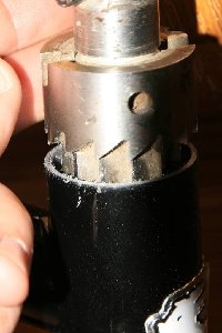

Как проскакивали советы, аккуратно счистил краску с торца стакана и запрессовал чашки рулевой. Затем взял штангель и промерял расстояние между торцами чашек с разных сторон. Расхождение в измерениях около миллиметра! Другими словами чашки стали с перекосом, несмотря на то, что визуально зазоров не осталось. Это мне не понравилось. Выбил чашки и:
отторцевал стакан.
Промерял стакан штангелем, запрессовал чашки обратно, еще раз промерял параллельность установленных чашек. Результат порадовал.

У Виктора взял в прокат инструмент для торцовки фирменный, правда под старый компаньоловский стандарт. Изолентой вывел нужный диаметр для центровки и... все получилось. Один момент. Т.к. рама стальная, то толщина стенок стакана маленькая и диаметра фрезы хватило впритык. Люминий скорее всего не зацепит до внешнего края, но наметку дать может.
Mazay
там за основу берется ось рулевого стакана. Оснастка внутри стакана имеет втулки по диаметру стакана. Соответственно ось устройства фиксируется и фреза делает торцы строго перпендикулярно оси.
Из-за несовпадения диаметров и подгонки слоями изоленты, в моем случае может быть отклонение, но штангелем с разрешением 0,1мм я его не засек. Любым другим кустарным способом я не смог бы так сделать.
Общее фото оснастки сделаю вечером.
