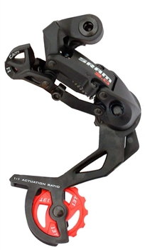

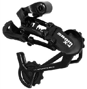

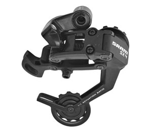

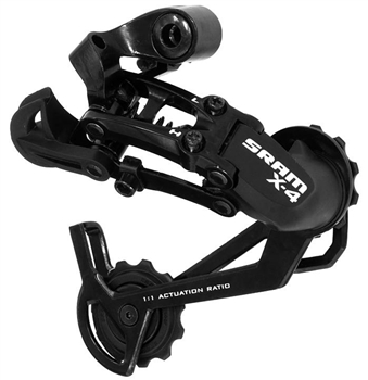

Народ подскажите какой из этих переклюков выбрать? Нужен крепкий и чтоб хорошо переключал.
Катаю жестко по городу и лесам, много прыжков. Рама GT Avalance 2.0 2008г
SRAM SX-4 Rear Derailleur 7-8sp From £13.90
http://www.chainreactioncycles.com/Mode ... delID=8865
SRAM 3.0 Rear Derailleur 7-8-9sp From £14.77
http://www.chainreactioncycles.com/Mode ... elID=13264
SRAM X.4 Rear Derailleur 7/8sp From £14.77
http://www.chainreactioncycles.com/Mode ... elID=30631
Я лично склоняюсь к выбору между SX-4 и X.4

из предложенного X.4 твой выбор - конструктивно он превосходит остальные образцы.
Не забывай, что под такой переключатель манетка от SRAM просто необходима. То, что у тебя стояло в стоке не подойдет передаточными числами тросика!
