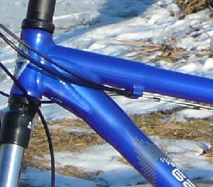

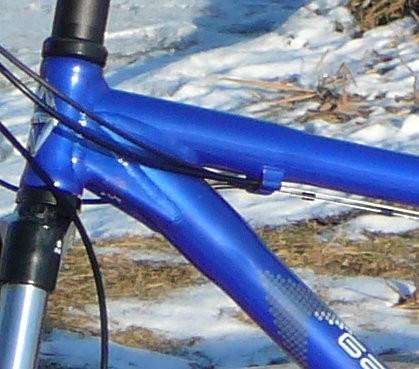

Ааааа... это нашествие инопланетян, в нашей вселенной у сплавов алюминия предел текучести 200-400 Н/мм2, а нулю он равен в НАШЕЙ ВСЕЛЕННОЙ, например у пластилинаbv76 писал(а): алюминий как металл не имеет способности к восстановлению деформации, т.е. либо гнётся и не разгибается, либо не гнётся, а чаще всего даже при минимальной деформации просто ломается. Собственно, именно алю рамы имеют абсолютную жёсткость по сравнению с теми же титановыми и стальными аналогами, однако никто ведь не говорит, что рамы Litespeed не прут в гору, зато все пытаются разобраться в гораздо более тонких отличиях одной алю рамы от другой
Re: Апгрейд велосипеда или замена на новый?
Еще на старой раме ТРЕК 3900 когда погнул дропаут и начал его править по парктуловской методике, был удивлен пружинными свойствами алюминиевого сплава. Говоря об алюминии, большинство сразу представляет кусок проволоки из этого металла, мягкий такой. А дропаут пружинил и не собирался становиться на место даже при достаточно большом приложенном усилии. По поводу веса рам - он сильно зависит от ростовки . Геометрия легких, а значит более дорогих рам расчитана на профессионалов и не воспроизводится в дешевых прогулочных моделях. Самый яркий пример - Гарри Шифер. Мне растянутая посадка гоночных КК рам больше по душе. Бюджетные рамы 19 ростовки весят ни разу не 1.8 , а за 2 кг. Вел весом 10 и ниже ощущается по -другому, а рама это компонент, позволяющий сбросить до полкила. Это много и того стоит. Если торгуют 8500 Треками по 6 тыс. то это лучший выбор за эти деньги.

460, думаю проще просчитать жёсткость алюминиевой рамы зная диаметр и толщину стенок труб, а также свойства материала, чем разводить споры на несколько страниц
Моё предположение - жёсткости в кареточном узле больше чем достаточно, а споры вокруг этого - результат работы маркетологов
Dwoex, у меня петух был трековский, я его пальцами гнул, а потом когда переклюк задний откручивал - он лопнул. Сейчас стоит выточенный на заводе из алюминия другой марки - не гнётся. Были ключи люминиевые торцевые - по ощущениям жёстче стальных, хотя тоже лопались как перекалёная сталь. Я это всё к тому, что как ни крути - а титан и сталь пружинят сильнее, т.е. жёсткость в кареточном узле у них должна быть много меньше, чем у алюминия. А про разницу в весе относительно размеров рам с тобой полностью согласен
SDA, рама у Stels'ов начиная с 750-го - алюминий 7005, т.е. жёстче, чем 6061, просто геометрия не гоночная, но для покатушек такая рама ничем не хуже рам именитых брендов бюджетных серий, хотя стоит дешевле даже их.
