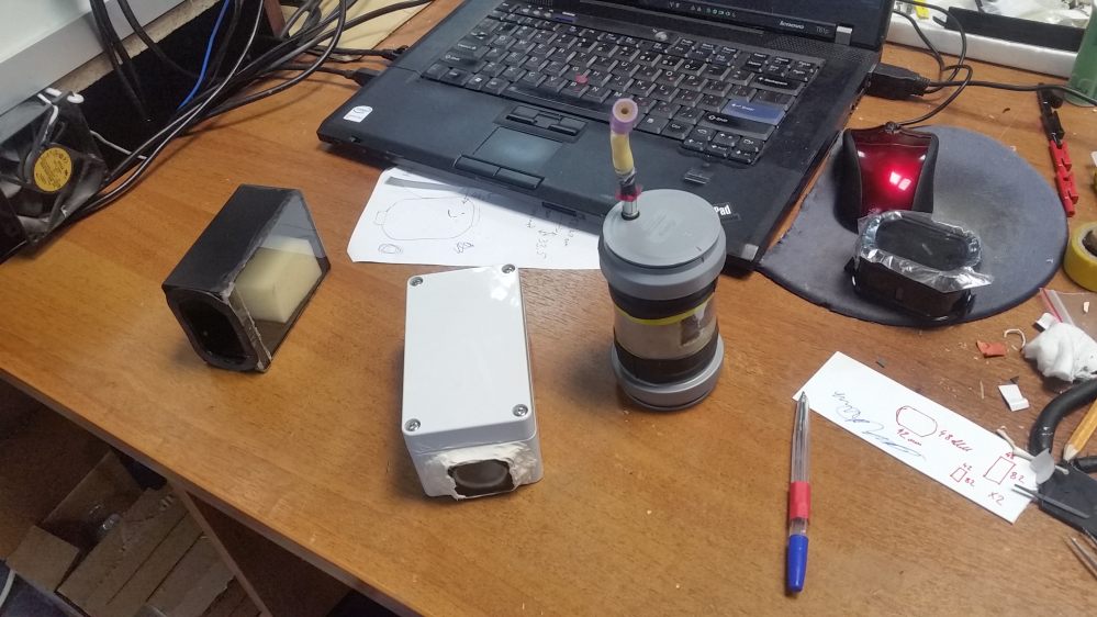

приветствую всех
1. интересно много ли счастливых обладателей сего аггрегата.

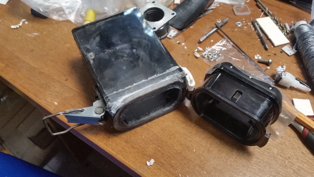

я вот решил обзавестись чехлом подводным. 3 дня уже угробил на разные варианты. конструктивы. впринципе есть успехи и наработки, ибо заводской дюже дорого стоит.
пока прорабатываю оба направления
классический с мордой от заводского чехла
и полностью колхозный с стеклом 4мм и на болтах (тактически конечно менее удобно но бюджетнее)
====1========
да собственно чтоб не выпнули из темы . один из боксов в финале будет отправлен в "реализацию"
ценник прогнозируется до 2000 с мордой и до 1000 со стеклом
но пока это пилотные образцы . разные приемы реализации конструктива опробываю на них.
=====2============
желтый писюлек от катетера. это опрессовочный клапан. проверяю нагнетанием воздуа и откачиванием воздух 300мл шприцом от иньектора автоматического (с самодельным штоком)

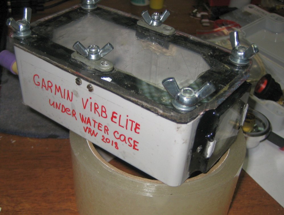

из 50й муфты конечно вариант . но если делать окошко под дисплей получается знатный реморой. пробовал термоусадить кольцо из пласт.бутылки.  плохо пробовал. толи клея больше надо толи кольцо шире. а может наждачкой потеретьь надо.
черный опрессовку прошел. <br />осталось придумать приборный замок (ну типа как на оригинале или приборах совецких типа мегоометра ц\щки  и тп)
в конечном варианте планирую не ставить на серую коробку родную крышку . а поставить орг.стекло. крышка без средних болтов опресовку не проходит. в ней можно конечно отсек под карты акум или свет сделать. но чето мне влом.

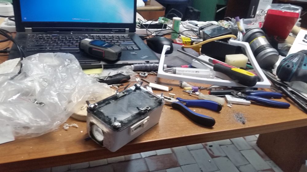

ну вот читото изобразил.
опрессовку условно проходят.
тобишь травят в ведре пузырики пускают. но внутреннее давление такого что аз оргстекло рапузивает. врядли ктото соберется очень глубоко вныривать. при этом остаточное давление внутри потом остается.
нагнетаю грушей от тонометра. 4..5качков

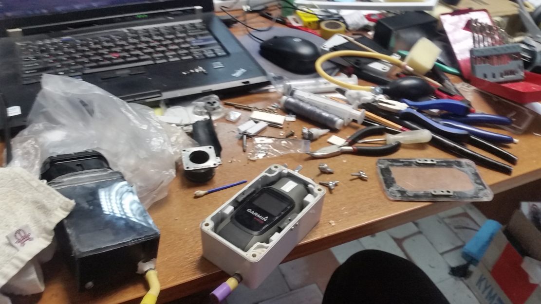

release candidate

проверку адаманским морем прошло
