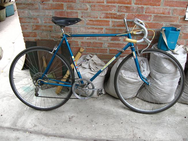

Собственно вопрос какой. Нашел на чердаке велосипед "Спутник" отечественного производства и 83 года выпуска. В инете нашел много статей насчет старта. В связи с этим вопросы:
1. В чем разница между стартом и спутником (я старт в глаза не видел просто)?
2. Стоит ли заморачиватся?
3. Ктонить вообще имел дело с подобным велом?

Если велосипед в комплекте, качай шины и поехали.
Когда ты пишешь "модернизация", какие мысли в голове? Расшифруй.
"Старт шоссе" это велосипед для спортсменов, это гоночный на трубках, с десятью передачами.

фото положил хотя бы.

VladimirI, сорь, я сразу не догадалсо.
СергНик, ну я думаю хотябы переключатель поставить для начала. А потом мож втулки, каретки, ну вообщем по возможности чтонить для уменьшения веса и улучшения характеристик.

potemkin, по фото хороший велосипед. Для начала выставить посадку и в путь.
Перебери, проверь смазку, отрегулируй узлы, настрой... Думаю на этом надо остановиться.
Если в голове есть мысли по втулкам и т д, то лучше покупай готовый в сборе современный велосипед. А этот продай, пока не успел поломать "модификациями".

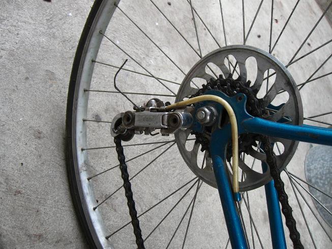

Рукамиpotemkin писал(а): Так всетаки, как можно поставить нормальный переключатель вместо стандартного (2-е фото).
переключатель подходит любой, у которого крепление за петух(шпилька с резьбой) , а Не с крюком.(как перекл у которого такая железяка с вырезом и которая надевается на колёсную ось, наз.крюк.)
Любой подходит ,начиная от дешёвых Shimano Altus-Acera,
вплоть до дорогих, Deore, Sora , Tiagra, и др.
Старый отворачивается ключом-шестигранником(на 5 по-моему) и тросик ключом на 9или 10 .Если цепь с замком- разъединить цепь.А если цепь без замка - то или разъединять или разбирать рамку... и т.д.
