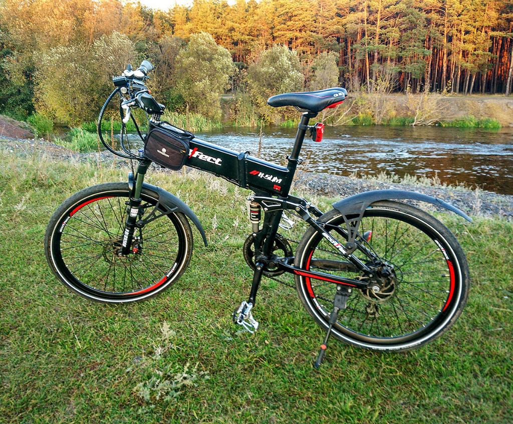

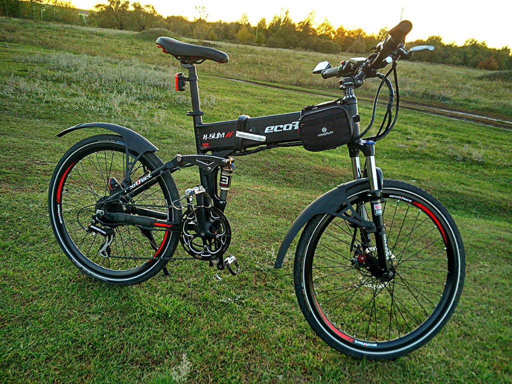

Продается i-bike ECOFFECT H-SLIM 26 - куплен в 2015 году. В аварии не был, покупался под себя и эксплуатировался с большим удовольствием :"":
Для увеличения скорости, полностью заменена вся электроника и батарея. Комфортность улучшена за счет в меру мягкого вентилируемого сиденья, установлены мягкие амортизаторы. Родная только рама.

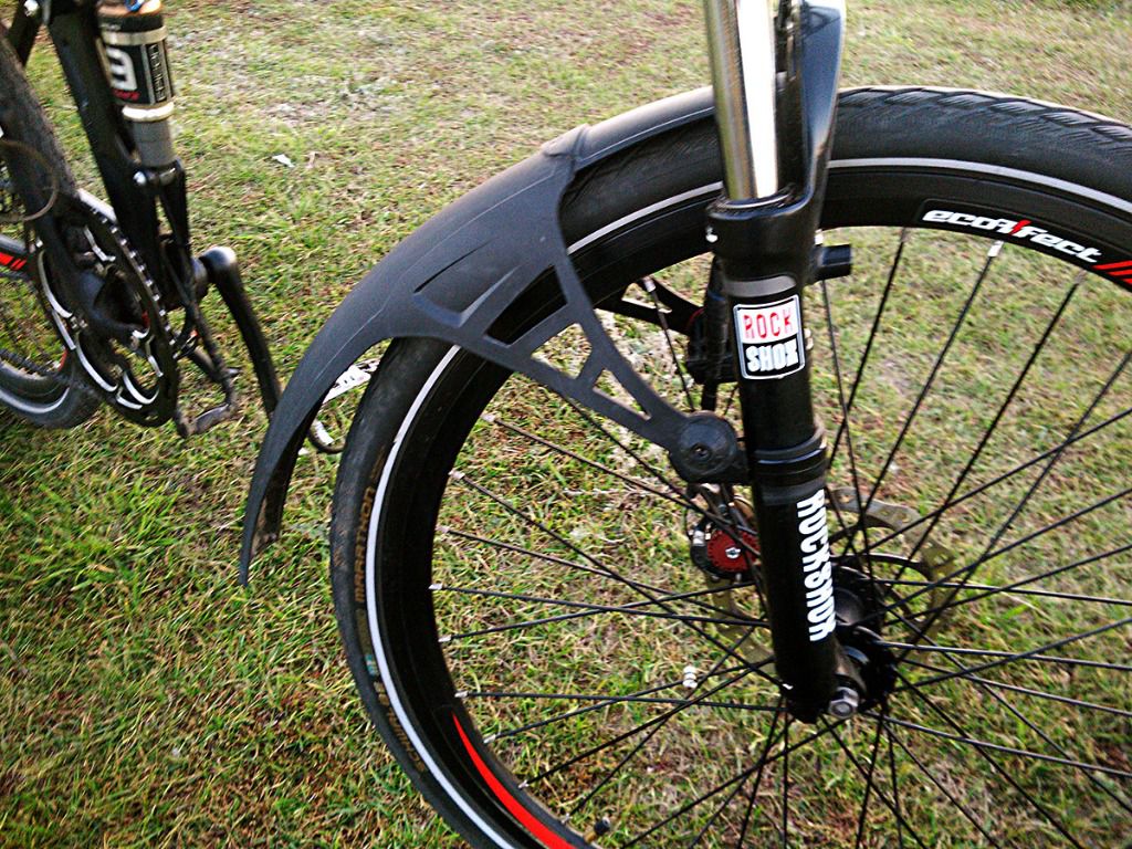

Передний амортизатор - RockShox 28 (пружина-масло).

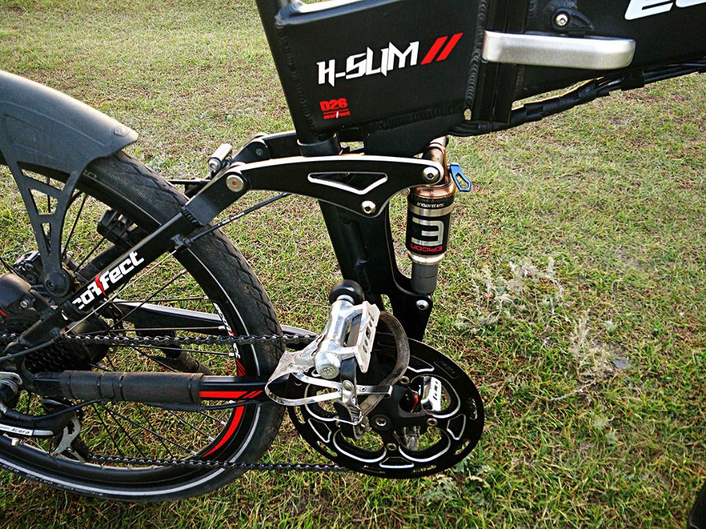

Задний амортизатор Santour Epicon (пневматика).
Крылья - Zefal No Mod (трансформер).
Тормозная система:
Перед - BB7 (дам новые колодки + запчасти)
Зад - Shimano
Тросики тефлоновые
Тормозные ручки Golden motor
Задний переключатель Acera M360
Манетка Tourney TX50 (7 скоростей - новая в пленке)
Седло с гелиевыми вставками
Регулируемый вынос MEZUMI
Стальные туклипты (есть новые ремешки), могу заменить на стандартные складные педали

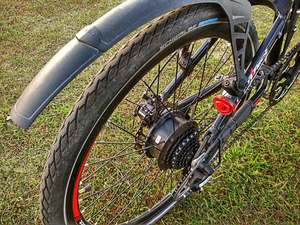

Покрышки Schwalbe marathon E-bike ready (26x1.5)
Батарея 48В, 10Ач (сборка 04.2017) пробег на моторе за время эксплуатации этой батареи 510 км.

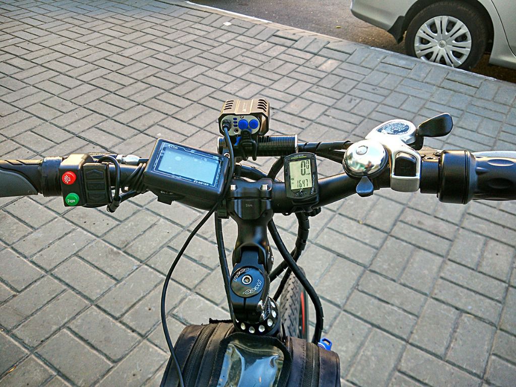

Контроллер с дисплеем LCD-S865 - универсальный. Работает в диапазоне 24-48В, токи 1-20А, полный контроль двигателя по току и скорости. Есть инструкция.
Двигатель задний XOFO XF-C 350Вт 10T (май 2017г).
Половинчатая ручка газа
Ассистент (помогает крутить педали) работает как в ручном (по кнопке - работает пока жмешь), так и в автоматическом режиме - несколько уровней скорости, плавный старт.
Эргономичные грипсы
Складное новое зеркало заднего вида Zefal Doorback
Зарядное устройство для этой батареи.
Эксплуатационные ТТХ:
Мой отзыв на Яндекс маркете об этом байке растащили по всем сайтам. Он почти единственный из настоящих.
Эксплуатировался преимущественно по дорогам в теплое время года, очень бережно. Живет в доме.
Пробег на одном заряде батареи примерно 30км, с райдером менее 90 кг весу явно будет больше :friends: .
На педалях едет почти так же легко, как обычный байк. Мой рекорд - 230км (Старый Оскол - Прохоровка с частичной дозарядкой) . По прямой разгонялся до 50 км/ч (мотор+педали). Средняя скорость без двигателя и напрягов ~ 24 км/ч. Мотор легко развивает скорость 42 км/ч. Средний расход мощности без помощи туклипсов 10-14Вт на 1 км. Движок+туклипсы - 3,2Вт/1 км, с минимумом горок (~6% от пробега) до 2Вт/км. Туклипсы реально помогают.
Сейчас новый Ecoffect h-slim 26 в стоковой комплектации ~ 58 000 - 60 000р.
Моя цена - 37 000р.
Можно заменить тормоз на бюджетный, сменить покрышки, поставить педали - будет дешевле. Это все есть. Желающим установлю сам бесплатно.
Данная модель не идеальна, но я постарался сократить неудобства до минимума. Из оставшихся косяков - скрип во втулках подвески, если забивается много пыли. Достаточно ливануть водички и все ок. В целом техника надёжная, не подвела ни разу.
Байк живет в Старом Осколе.
Отвечу на все вопросы, сделаю доп. фото, отправлю через ТК или привезу по возможности. Торг/флейм уместен :-).
