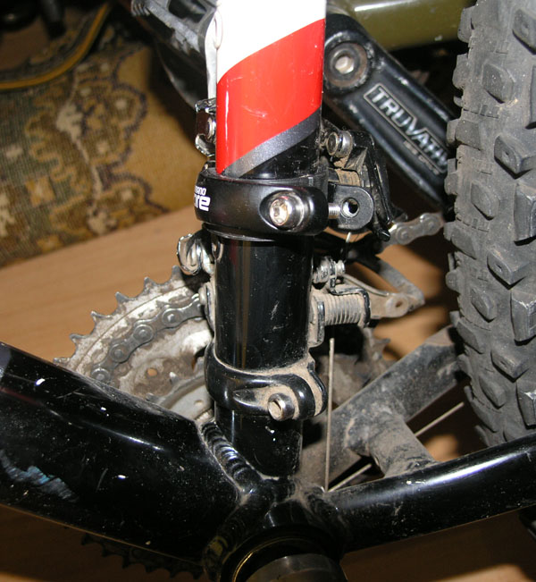

Хочу на GT поменять передний переклюк со старого Acera на новый Deore - столкнулся с проблемой, что подседельная вертикальная труба меньше диаметром, на которое расчитано крепление переключателя Deore.
Вопрос - приемлимо в этой ситуации подложить пластиковую прокладку или нет? В смысле чтобы было и эстетично и надежно соединено... И еще вопрос - как натягивать тросик и настраивать, а то конструкции отличаются нехило.

Вообще с новыми передними переклюками идут специальные проставочные полукольца пластиковые, специально для разных диаметров труб. Поэтому, подложить что-нибудь можно, только так, чтобы переклюк под нагрузкой не проворачивался и не скользил вокруг трубы.

vedmed у меня он новый, но 2003г, снятый москвичем с Норки.
А на фото такое же проставочное кольцо, но от заднего светодиодного фанаря...

Попробуй поставить так. Если сбиваться настройка не будет - так и оставишь, ничего страшного.

vedmed я думаю на клей посадить еще и кольцо и хомут переклюка, + пробуравить канавку небольщую по краям кольца, т к оно великовато - болт даж не заходит в противоположный паз. Может кольцо еще и по краям обрезать, чтобы не торчало из переклюка?))))
