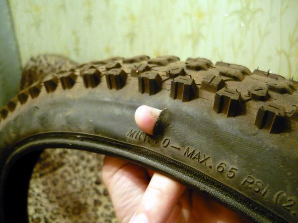

боковой порез на покрышке

Re: боковой порез на покрышке
Это лечится заменой покрышки, которая стоит 300 рублей
не, невегал подороже будет
, обращусь к мазаю немного погодя, он продает вроде... обидно просто меньше 400км прошла
Антон Александрыч, если с деньгами совсем туго, заклей прорезиненной тканью изнутри (можно взять боковину старой покрышки) можно просто куском брезента на резиновый клей. Заплатку возьми размерами побольше, с запасом по нескольку см во все стороны Можно для надежности края пореза предварительно сшить. Но лучше заменить покрышку, как советовал Linch
Антон Александрыч, такие покрышки вообще не редкость у нас и новые и с пробегом
я такую дырочку на максис кроссмарк заклеял обычной латкой для камеры (изнутри есесно), все лето катаюсь. Правда я пальцы туда не засовывал.
это для наглядности
В общем, как сказал DM76, если есть деньги - поменять покрыху на другую, если их нет - изнутри заплатка, + дополнительно - прошить.
Сам на боковые порезы прокладывал изнутри в покрышку картон, сложенную в несколько раз газету, бумагу безо всяких латок и сшивок, и так катался, горя не зная....
