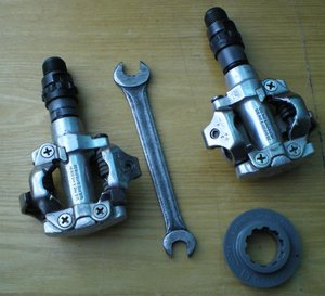

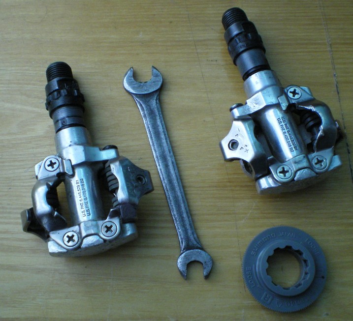

И вот наступил момент истины. Для разборки нам понадобятся спец-ключ Shimano TL-PD-40, ключ на 7, 10 и 15, ветошь, уайт-спирит и новая смазка.
Педали выкручиваются в разные стороны: правая против часовой стрелки, а левая по часовой. Или наоборот, все зависит от точки зрения. :)
Педали раскрутил, но еще не разобрал.

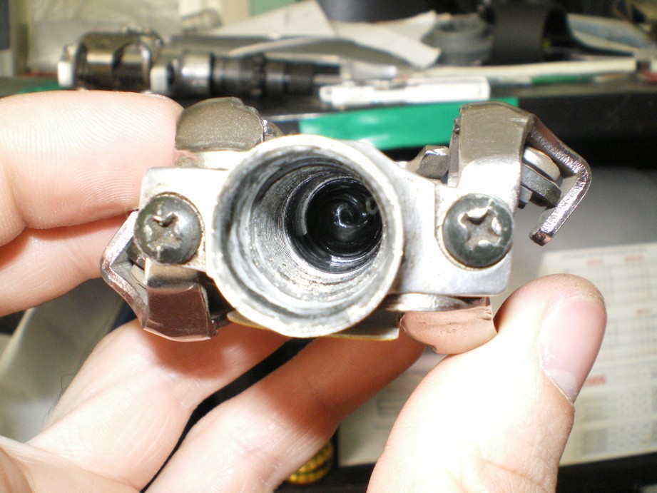

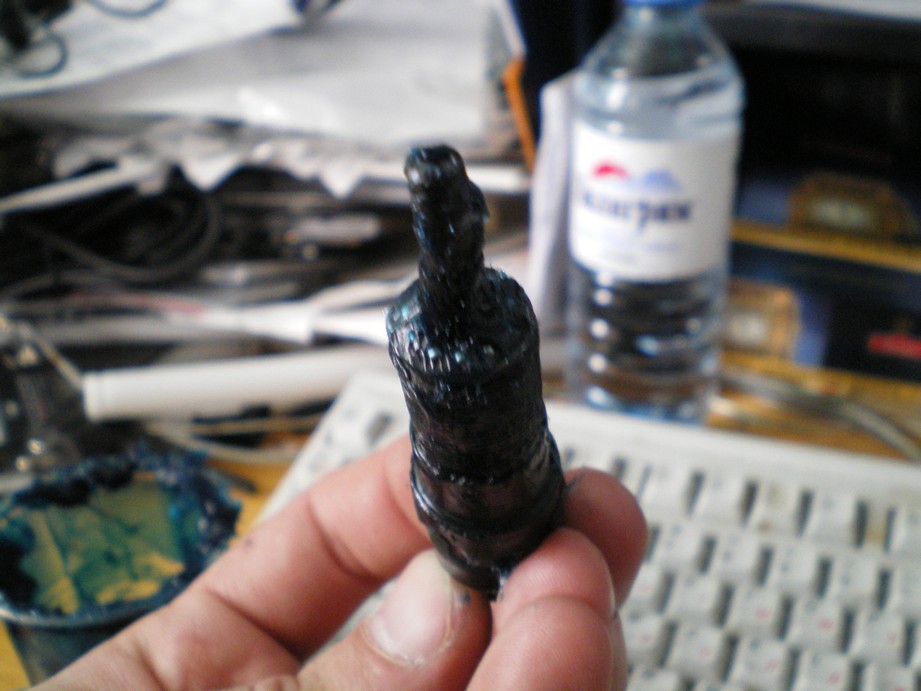

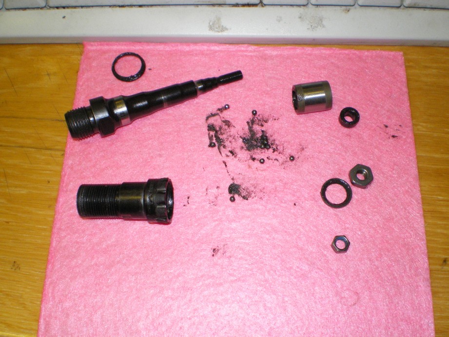

Теперь приступаем к металлической штырю, на котором расположен механизм вращения педали. Я ожидал плохой картины в виде овальных шариков, сильно изношенных частей штыря. Ожидания не оправдались. Шарики были правильной формы, но в левой педали было 24 шарика, а в правой 22. Размер шариков 1-1,5 мм. Для того, чтобы разобрать механизм нужен ключ на 7, чтобы свинтить стопорную гайку и на 15 для фиксации самого штыря. Ключ на 10 используется для откручивания второй гайки. Люфт во всех плоскостях объяснялся просто. На пластиковой втулке ближе к месту крепления шатуна есть небольшой выступ, который от времени сточился.
"Смазка" только на донышке.
Разобрано.
Разобрано.

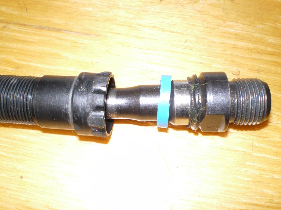

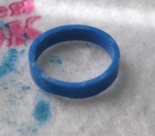

Третье «но»…. Что делать? Диаметр штыря 14 мм, внутренний диаметр пластикой втулки 16 мм. Ширина подшипника или сальника максимум 3 мм.
Сначала решил найти подшипник. В природе они существую, но стоимость их сильно напрягла от 20 и выше европейских рублей. :%)
Вторым решением было найти сальник, такого размера. Пока в поиске.
Третье решение пришло неожиданно. Менял на работе в факсе пленку (два пластиковых ролика на которые наматывается пленка), решил сразу не выкидывать и промерить вдруг они подойдут (по ощущениям пластик износостойкий, но практика покажет). Чудо небольшой кусок одного из роликов шириной 5 мм был идеальных размеров. Ну а дальше дело техники. Кусок отпилен, распилен и обработан.
Волшебное колечко. :)

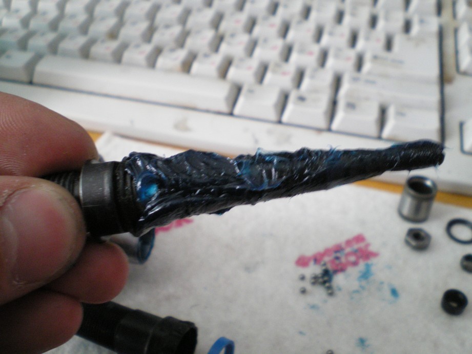

Начинаю процесс сборки.
Начинаем собирать.
Начинаем собирать.
Все детали, за исключением пластиковых и резиновых, промываются в уайт-спирите, высушиваются, и начинается процесс сборки.
Самое главное, ИМХО, смазки жалеть не стоит. В целом процесс сборки отличается от разборки обратными действиями и меньшими физическими усилиями. Не стоит перетягивать гайки, тем более есть возможность проверить, насколько легко все крутится. Самое тяжелое - закрутить штырь в ту часть, на которой находится механизм для встёгивания-выстёгивания.
Смазки не жалеем. :)
Не жалеем смазки. :)

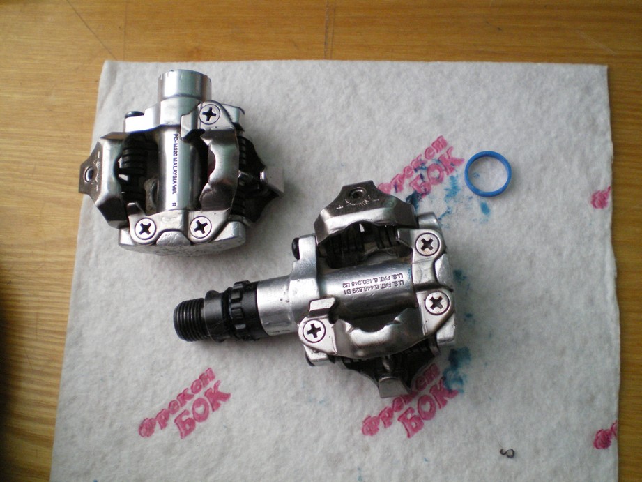

Одна педаль уже собрана.
Все процесс закончен.
З.Ы. По ощущениям восстановленные педали работаю лучше, чем новые (есть с чем сравнивать). Пока пройдено около 100 км, износа вкладок не заметно. Но если проводить профилактику, то думаю педалей хватит на долго.

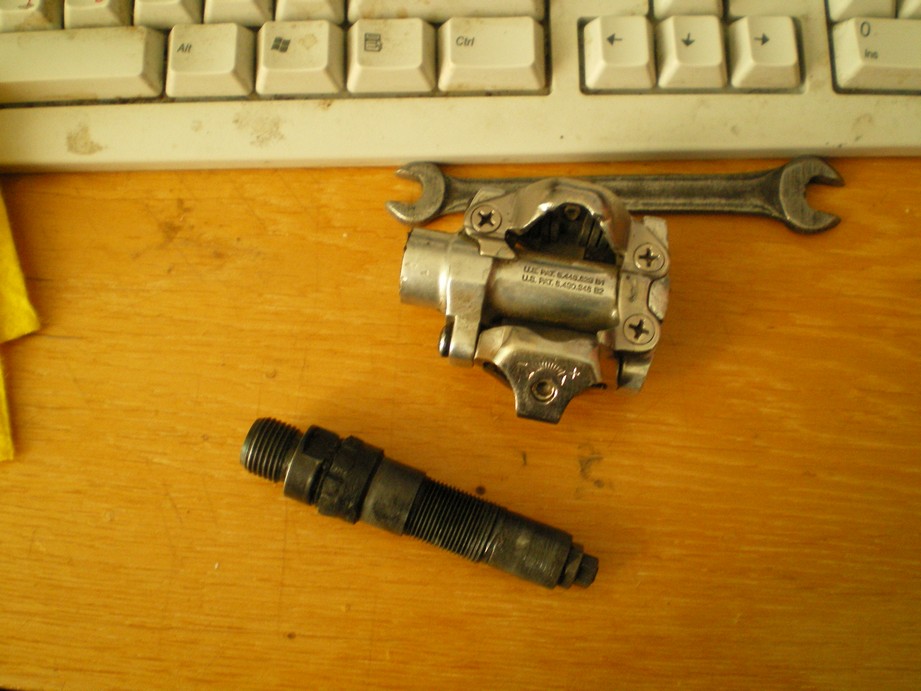

При разборе сразу возник вопрос, а где брать съёмник Луковский? Погуглил, нашел пластмаску почти как в мануале на Шиману, только красного цвета и естественно (наверное) с разным количеством зубцов или каким другим отличием.
Нашел на немецком вело сайте.
Первое отличие это цена. Если Шимановский съёмник стоит 1,95 EUR, то Луковский 4,95 EUR. Х.З. чем это объяснить. Визуально вроде похожи, только разница в цвете.
Плюнул на мысль о заказе, тем более к 5 еврикам нужно добавить цену доставки, это тоже как минимум 5-ка.
Нашел медную фигнюшку предположительно от старого крана или каких других водопроводных бебехов. Приложил к педальке, отметил где нужно пропилякать зубцы (т.е. сделать что-то типа короны). Так как штуковина медная работа заняла не более часа. И опаля у меня уже есть съёмник луковских педалей, которого нет даже на Чейне. Разобрал, вытащил металлический штырь на котором первый (шариковый пром подшипник), если заглянуть в саму педаль, то на самом дне виднеется второй подшипник(но уже игольчатый). В педали смазки оказалось только на самом донышке. Теперь наверное придется снять сам пром и идти подбирать на рынок.
