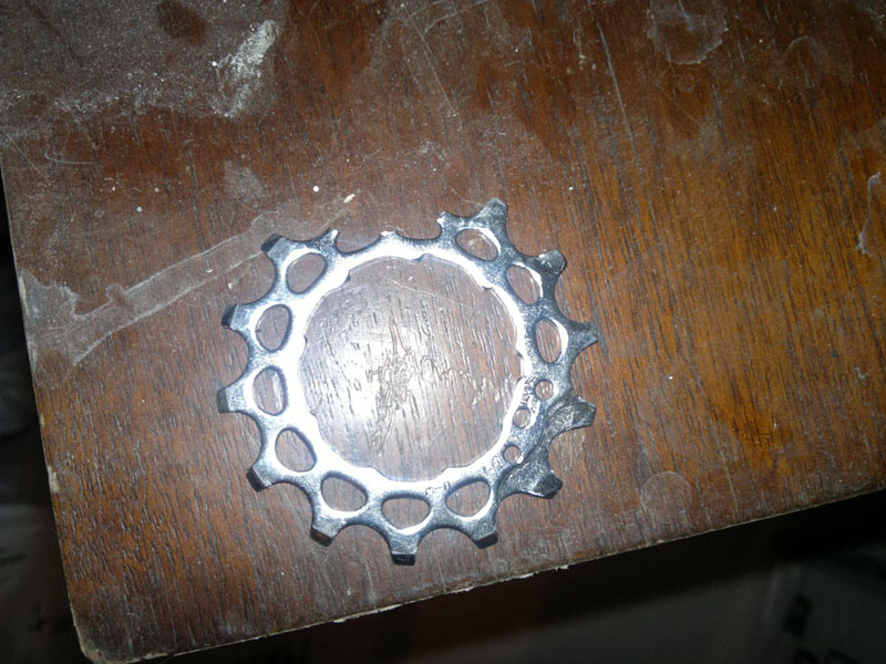

Купил к сезону себе кассету шоссерную от срама 850, красивая лёгкая но собака порвал я её, и двух недель не отходила, в связи с этим вопрос:
Это мне так повезло или стоит присмотреться к кассете HG-50 от шиманы, они вроде как по крепче, хоть и весит поболе и не такая блестящая.
Ресурс у неё какой? На долго хватит или всё-таки снова купить 850-ю?
PS. у меня 8-мь передач если чё.

Жени ездит на Тиаграх, у меня она отходила мало пока и сказать на счет ресурса не смогу. но никак не 2 недели...

Re: Про кассеты вопрос.
ну там форс-мажор был в виде оторванного переклюка, но я никак не ожидал, что звезда так резко выкрошится.
Как , как можно порвать кассету ?
вот и я в недоумении, но тем нименее двух зубов больше нет.VladimirI писал(а):Как , как можно порвать кассету ?
