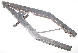

- Сообщения: 2904
Re: Установка стопорного кольца рычага локаута на вилке
типа такого девайса для пыток?
лучше уж правда отверкой
