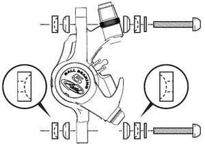

Прикупил себе бб5 тормозилки а адаптеры от тектро iox не подходят :( Вот что получается : зад перед
По сему куплю адаптеры IS на раму и вилку avid или совместимые. может у кого завалялися.

ну так все правильно получается,тебе нужно токо проставочки установить

alexforse писал(а):ну так все правильно получается,тебе нужно токо проставочки установить
Это в смысле шайбы, взять можно с вибрейков - колодки крепятся такими же

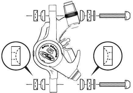

Jacked, именно, нужны еще полусферические шайбы, как на рис, какой привел alexforse, и вот так все это становится с ними:
http://www.velo36.ru/forum/download/fil ... &mode=view
http://www.velo36.ru/forum/download/fil ... &mode=view.
Наличие данных шайб есть фирменна фича АВИДа, обеспечивающая позиционирование калипера в двух плоскостях.
Хотя..., можно просто плоских шайб на эту высоту накидать, но тогда потеряется одна степень свободы в регулировке положения калипера.

Всем спасибо! Действительно шайбочки от ви-брейкой подошли идеально, жаль только болтики коротки, по этому не много не по феншую получилось.
