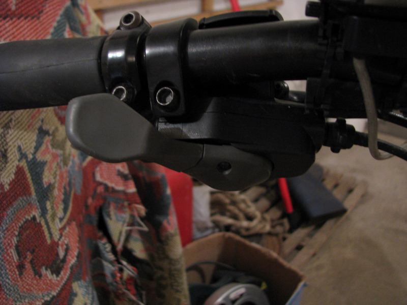

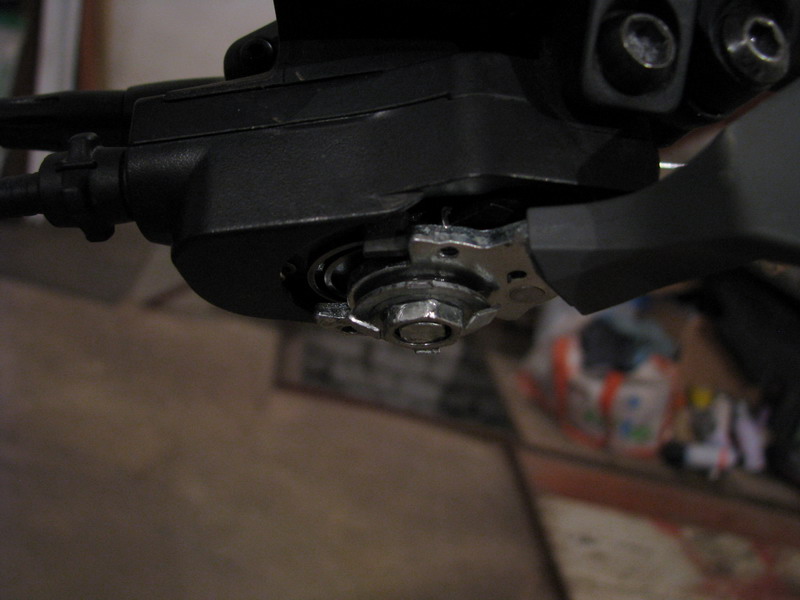

Резьба на шпильке, на которую вся мелочевка в манетке нанизывается. Из-за отсуствия резьбы происходит ослабление троса, соответсвенно четкость переключения никакая, а то и по 2 шага приходится делать, что бы переключить на одну скорость.
А еще слышал звуки из моей трансмиссии (типа переключением когда его не ждешь), это тож манетка.

Посмотрел взрыв-схему деора, ничего не понял про шпильку. Когда свои старые разбирал - там всё просто как две копейки было, не то что в X9. Эпоксидка в нужном месте не спасёт?Afer писал(а):Резьба на шпильке, на которую вся мелочевка в манетке нанизывается.
Re: Куплю манетки(у) Alivio или Deore
фото изношенной деталюшки покажи что ли.

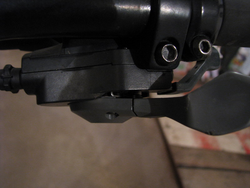

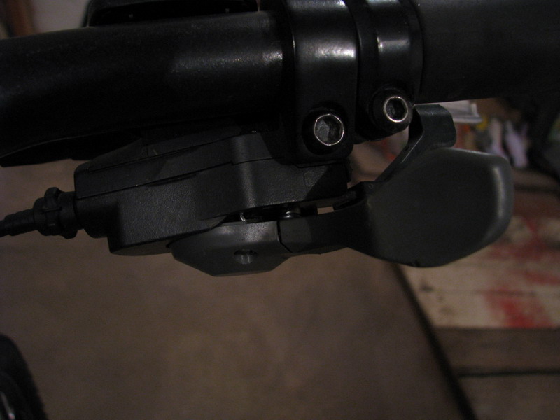

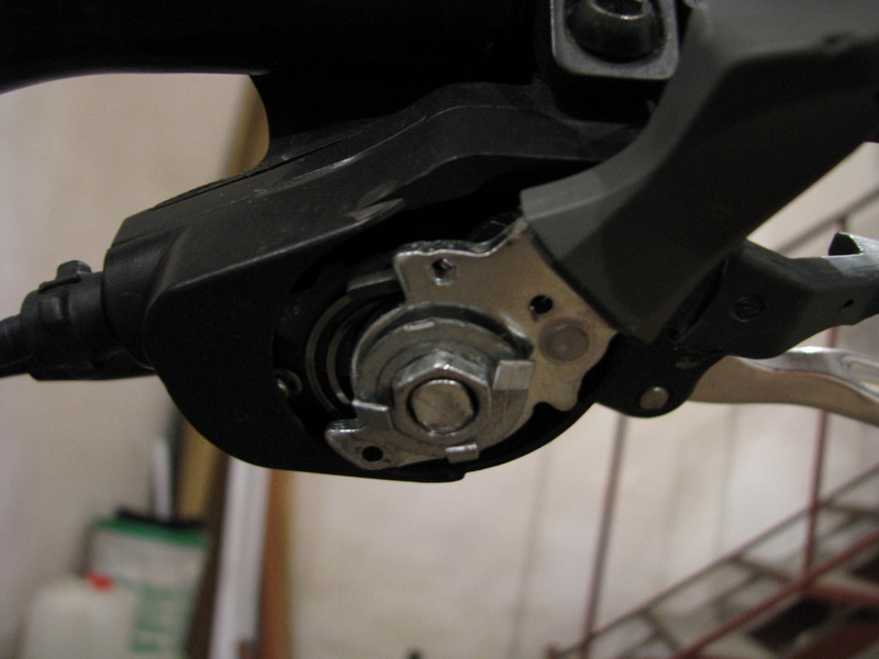

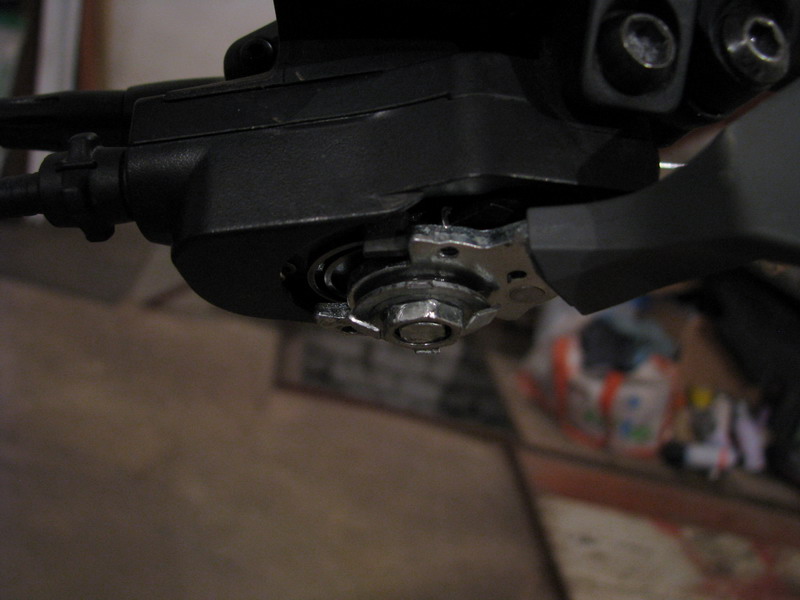

Эпоксидка не спасет, корпус цел. Получайте фото:
Т.е. гайка не притягивает рычаг переключения, в связи с чем, пружина внутри манетки не выполняет своих функций.
Зазор который есть на правой манетке вызван отсутсвием резьбы на шпильке (болте), фото 4 и 5. Т.е. гайка не притягивает рычаг переключения, в связи с чем, пружина внутри манетки не выполняет своих функций.

какая шпилька?? болт, который хомут затягивает? если вынос лишний есть, из него выкрути, должно подойтиAfer писал(а):Куплю манетку Alivio, можно в нерабочем состоянии (требуется шпилька с "нормальной" резьбой).
нет. очевидно он имеет в виду тот болт, который ось. На котором все крутится-вертится. Болт там как мне сейчас кажется вполне обычный, но что то я забыл. Можно в метизах поискать. А так вообще, мне кажется что резьба уж тогда не на болте срезалась, а на гайке, он же тоньше. Может ее просто затянуть нужно, фиксаторы то разогнулись.
Да, ребята, проблема с болтом и гайкой, точнее с гайкой, именно на ней сорвана резьба. Особенность в том, что резьба не стандрарт (мелкая и в не общепринятую сторону). Где бы отыскать такую гайку?
выточить..

поксиполом лечить не пробовал?Afer писал(а):Да, ребята, проблема с болтом и гайкой, точнее с гайкой, именно на ней сорвана резьба. Особенность в том, что резьба не стандрарт (мелкая и в не общепринятую сторону). Где бы отыскать такую гайку?
Не удается ее затянуть, в связи с чем подъем передач осуществляется с дополнительной манипуляцией с манеткой. Если бы удалось закрутить, то потом мож и помог бы поксипол, но на незатяную манетку наносить его бессмысленно.
нарезать резьбу на размер поменьше и на стандартную гайку?
Это вновь разбирать манетку, таааакая ебля, простите за словцо.Mazay писал(а):нарезать резьбу на размер поменьше и на стандартную гайку?
