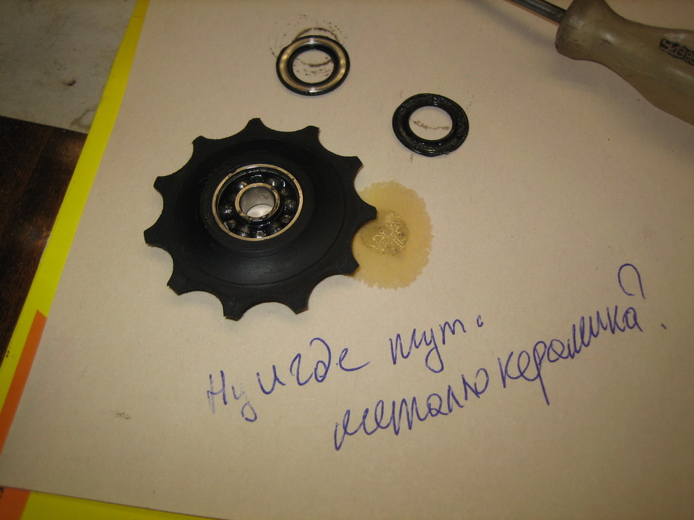

при очередной профилактике (замывка\смазка) залез в ролики переклюка.
обнаружил что он крутится как с "песком" , вскрытие показало износ звездочки "обычный"?!! пром подшипник. (а "товарищи" с мега мастерской в иркутске утверждали что там стоит метало керамика и нетребуется обслуживание после дождя грязи и тп) че на обратном пути через ирк начинать их 3.14*ть ????

чем это его могло так на одну сторону сторащить? (на крайних передачах 1-8, 3-1, и тп не гоняю)

Керамический подшип скольжения на верхнем ролике ХТ. Обслуживания действительно не требует.

ога. чувачек будет жить.
яего нашел (подшипнег)
http://transbaikal-sseb.narod.ru/my_bik ... G_9677.JPG
а нижний нельзя таким же заменить ?
и всетаки как узнать что их грызет. то что нижний почти клина словил? или отгрязи его перекособенило?

Krazy_killer, промы в роликах стоят обычные металлические даже в XTR и X0, так что в ХТ и думать о керамике нечего. Втулочки еще могут быть, но промы - нет. Ролик с промом из керамики один будет стоить порядка 3-4 тыс. ру. Если пром из нержавейки, то цена будет чуть поменьше. Но промы из подобных материалов очень большая редкость, и в стоке на переклюки их не ставят.
А пром съедается грязью, пылью, особенно при катании по сырой погоде. Так что периодически туда залезать придется, да, как и в любые промы из обычных сталей, подверженных коррозии. Сам периодически вскрываю переклюки и чищу перенабиваю промы в роликах консистенткой.
Так что если пром еще жив - перенабей смазкой, если мертв - померь его внешний внутренний диаметры и ширину, и купи аналог.

Я на X9 потерял уже два подшипа. Причина - рассыпается обойма.
Забил менять дорогущие ролики, выкинул подшипы и езжу без них. Вроде всё переключается

А я решил брать дешевые тела роликов и вставлять в них обычные промы. Тоже едется отлично, нареканий нет. Да и менять приходится не часто. Пару раз в сезон перенабил промы смазкой и все. А на подвесе ролики съело и промы померли лишь после 3-х лет и 2-х зим.

KEEPER, что за дешевые тела роликов? Ролики-то сами живы у меня. А те что без шариков внутри - у них посадочные места другие, или ты дорабатываешь напильником?
Re: Износ ролика натяжителя [deore xt]
Semik, ну я в прошлый раз брал ролики SRAM SX4, кажется, по 8 баксов что ль, за пару, можно конечно еще дешевле взять. Сами тела роликов это именно пластиковые части со звездочкой под цепь.
Да, посадочные места там другие, и приходится их дорабатывать, правда, не напильником. а на токарке.
Я даже темку создал по этому поводу в инструкциях, вот: http://www.velo36.ru/forum/viewtopic.ph ... 44#p101944

я после мериды кап последней мыл подшипник в нижнем ролике, а то совсем там все плохо было.

когда пишу в порыве эмоций на своей клавиатуре без русских символов то в предложения проникает некоторая погрешность.
относительно керамических пром подшипников я и не знал что таковые бывают. я думал металокерамика это только подшипник скольжения.
я конечно и раньше после катания в сложных условиях просоляривал натяжители и чистил ии смазывал. но не так тщательно еслиб не думал " да там же мметалокерамика че иму "
днем все перебрал (даже цепь в бутылке с соляркой выполоскал), почистил прополоскал в солярке и в фейри (ролики) просушил осмотрел зафоткал и замазал маннолом.
но он не достаточно густ для таких ответственных моментов.

всмысле как без них?!!! а чем пустота занята? как вариант попробовать фторопласт в роли подшипника , но сдается мне что его в одну сторону смазолевать будет.Semik писал(а):Krazy_killer

Ничем, болтается немного колёсико на втулке ну и фиг бы с ним. Переключает же, и крутитсяKrazy_killer писал(а):всмысле как без них?!!! а чем пустота занята?

круто...
ну тогда точно можно второпластовые втулки резать или вообще капалки пропитанной смазкой намотнуть во внутрь
