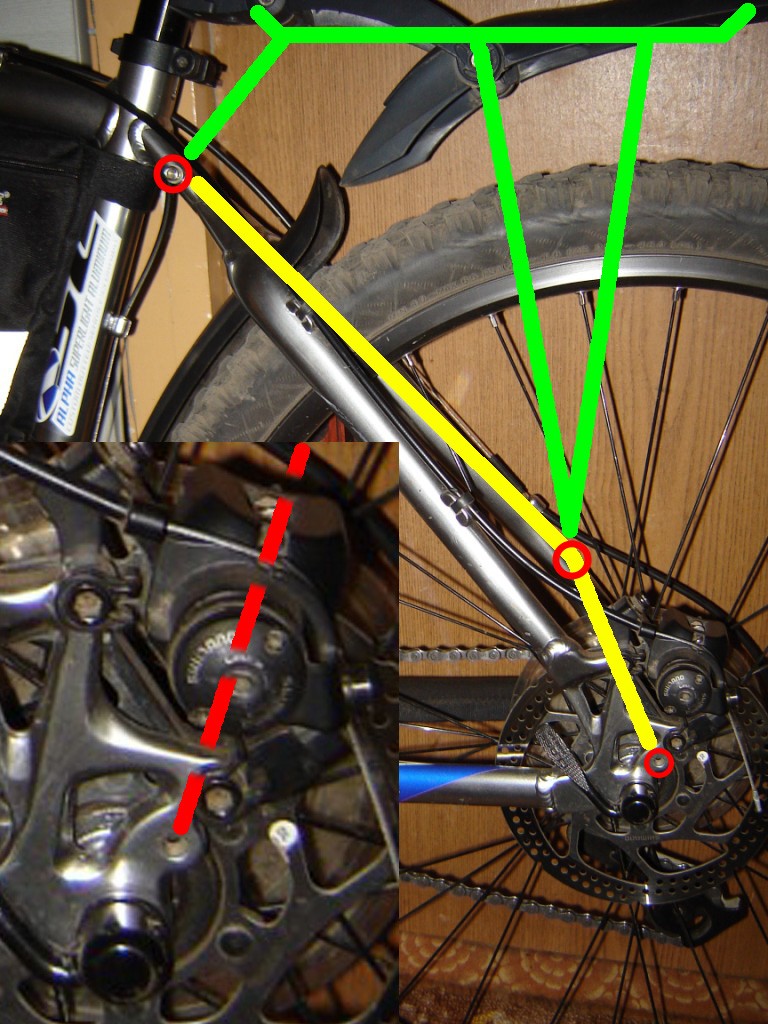

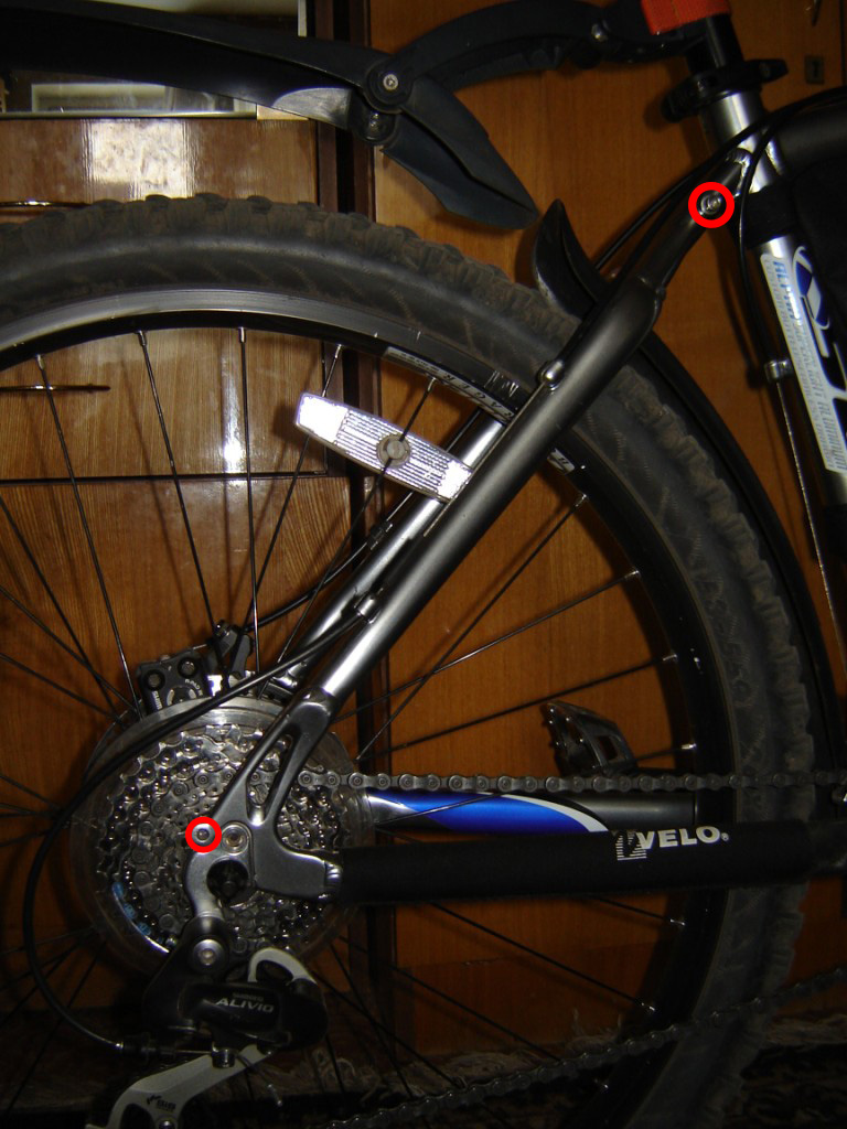

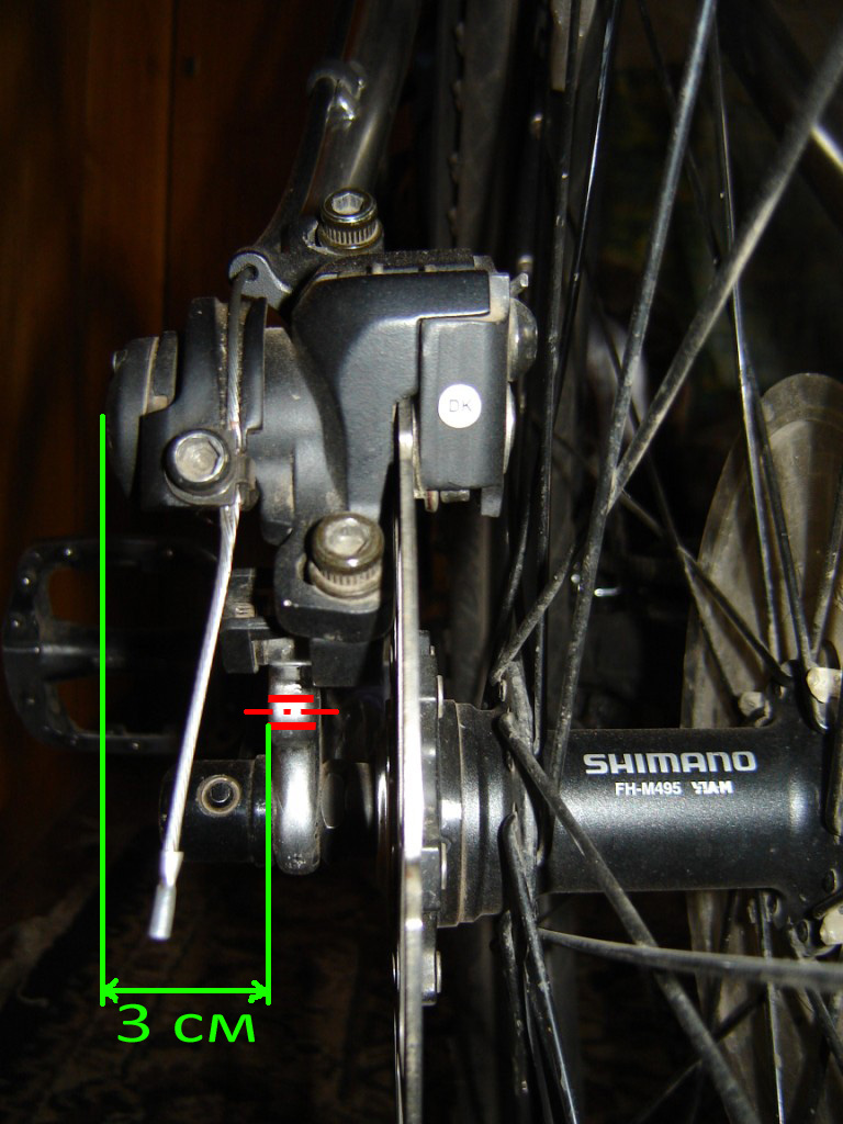

Имеется TREK 4300 D 2006. Нужно установить на него багажник под велоштаны. Как оказалось, это большая проблема для меня. на подседелку ставить нехочу, ненадежно, можно отломить штырь, или чего хуже, подседельную трубу раскурочить. планируемый вес - 10 кг, в последствии очень возможно 20. так что багажник на подседло отпадает.
Оно вроде бы все легко, и крепления под традиционный багажник есть... ...но это только с правой стороны вела, а с левой оггромную проблему создает калипер механического тормоза... так что доступа к этой дырке в раме практически нет. Примерял багажник, так он пересекает калипер прям посередине, если подставить его к этой дырке(( Торчит калипер от рамы аж на 3 см наружу: Если на перья хомутами, то краску всю пообдерет, я видел такое. Так что надо использовать вот эти мелкие дырки в раме (хотя, поидее, они все таки для железного крыла, а не для багажника)
Вот единственная идея, которая у меня родилась: надо где то сделать вот что то такое (нарисовано желтым), чтоб не очень уж жутко выглядело (хотя это далеко не главное), и чтобы не отвалилось.
Форумцы, умудренные опытом, подскажите чего нибудь, а то я сам не справлюсь... Может у кого то есть идеи получше, как мне прикрепить багажник?

morridzh, спасибо за ссылку, прекрасно расписано, всё понятно, думал уже, что проблема решена, но...
есть большая проблема: у того вела, установка багажника на который там описана, в раме с каждой стороны по 2 дырки, а у меня по 1
. что то я не сильно представляю, как прикрепить такую проставку, учитывая то, что при наличии крепления только в одном месте, она будет проворачиваться. Все таки буду пробовать что то придумать на основе этой идеи. Огромное спасибо.
З.Ы. тема еще не закрыта, багажник еще не установлен. Если кто нибудь еще подскажет, буду премного благодарен.
