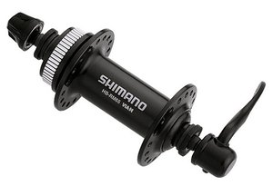

Необходимо заобгрейдить колесо под дисковый тормоз. Нужно соответственно купить втулку. Это же втулка под диск? крепление к ней под диск отдельно покупается ??
В сети
Re: Про втулку
не знаю , что ты подразумеваешь под креплением , ротор к ней нужен стандарта центрлок.
Re: Про втулку
Или Ты покупаешь ротор под центролок, который становится на эту втулку, или переходник на стандарт 6 болтов и ротор под 6 болтов.

У них есть разница в расстоянии крепления спицы к центральному отверстию ??? Спицы другие будут нужны ??? Если я ставлю после обычной втулки V, втулку под 6 болтов ???
http://www.chainreactioncycles.com/Mode ... elID=67216
- Сообщения: 3275
- Phone: 920-212-48-32
Re: Про втулку
Не знаю что такое центральное отверстие, но спицы нужны будут другие.
Re: Про втулку
Введи параметры обода и спиц в калькулятор спиц и узнай подойдут старые спицы или нет. Дальше объяснять?

купи колесо в сборе недорогое и не ломай голову

Цена втулки 400 рублей цена этого колеса 2500 весомая разница пока не готов покупать колесо.
В сети
Re: Про втулку
посчитай еще спицы и сборку
