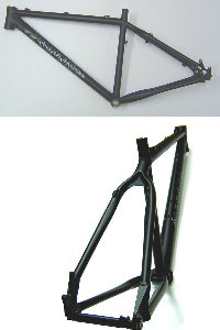

Вот наткнулся в нете:
Рама MTB Alpinebike SCANDIUM
Материал Скандий (Scandium).
Вес (с петухом, размер 19"): 1200 гр
Совместима только с дисковым тормозом.
Усиленная нижняя труба рамы.
Сменный петух.
Цена: 13209 руб.
Как можете прокомментировать данный материал, господа?
Сменный петух.
Цена: 13209 руб.

Re: Скандиевые рамы
раньше у Альпен байков рамы были как у Трека, вплоть до петуха, как сейчас - не знаю
скандиевый сплав лёгкий и надёжный, но неплохо было бы выложить ещё инфу про геометрию рамы

Алюминий с присадкой из скандия - известный материал для строительства топовых гоночных рам таких как Скотт Скэйл или Кона Кула и Хей Хей. Это алюминий, трубы из которого из - за примеси скандия можно сделать очень тонкостенными. На веложаргоне "пивная банка". Из за тонкостенности требует бережного обращения. Та же история с "магниевыми" рамами Мериды или "циркониевыми" ТРЕКа и Фишера. Все это алюминий.

упорно ходили слухи , что скандиевые рамы теряют жесткость через полтора -два года, за достоверность естественно ничего сказать не могу

Про геометрию ничего не нашел, только то что действительно у хардтейлов почти на 100% трековские рамы.
И еще что при нарушении технологии производства происходит резкое ухудшение качества рам

Easton одно время произодил скандиевые рамы для коны нпример, но перестал. Скандия там немного, но он неплохо легирует алюминий. Я бы заподозрил по такой цене что-то не ладное.

А что плохого в цене??? Топовые алю треки и мериды стоят даже немного дешевле.ПолсотнипервыйЪ писал(а): Я бы заподозрил по такой цене что-то не ладное.

а сколько должна стоить по твоему каталожная рама, пускай и скандиевая ?
Вот например того же класса приблизительно http://www.chainreactioncycles.com/Mode ... elID=21634
вот чуть дороже http://www.chainreactioncycles.com/Mode ... elID=23298
топовая трековская рама люмине-циркониевая стоит около червонца, gaint и merida того же уровня немного дешевле. разница в весе со скандиевой рамой будет небольшая.
на CRC еще и капрон есть , и по достаточно гуманной цене
http://www.chainreactioncycles.com/Mode ... elID=14962

1200 грамов 19 ростовки это круто. В этом и лучше. Dwoex, вроде все объяснил.ПолсотнипервыйЪ писал(а):Скандий чем лучше -я не понял.

Солнца, точнее ультрафиолета, не любит в основном резина, сальники там всякие. На карбоновой раме по холоду поездить не успел, а руль карбоновый всю зиму трудился и не одну. Без последствий. Скандиевые рамы жесткие, поэтому гоночные, а не туристско - марафонские. На титане ездил немного на шоссере, личных впечатлений ярких не осталось. По сравнению с хромолевым стартоном. Оба пружинят.
