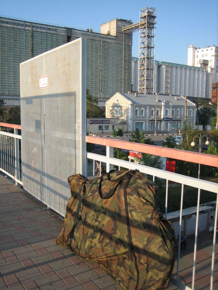

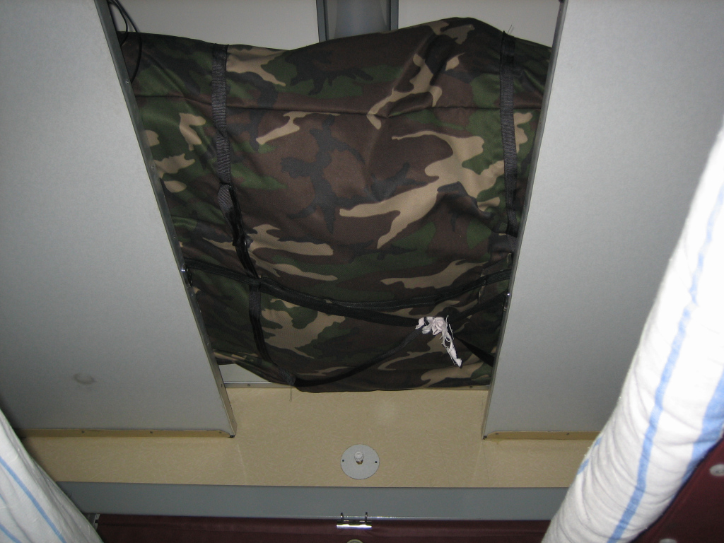

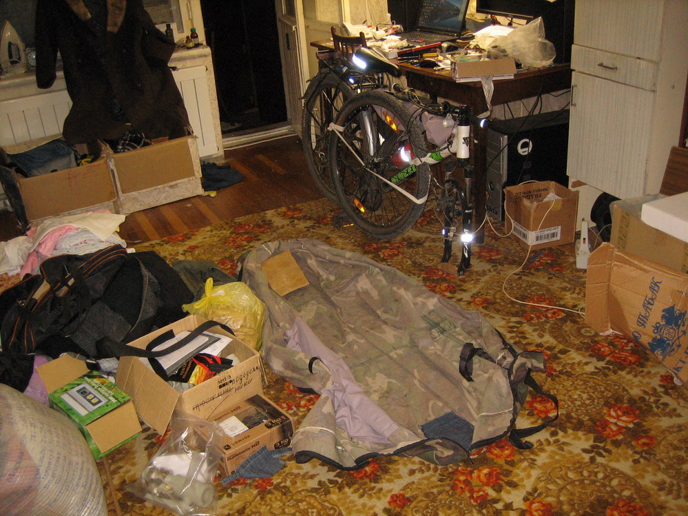

не что не греет душу как самодельный чехол.
комплектуха и тряпье брал в магазине балл у цирка и на мира какойтотам был еще.
ночер делов и патом еше 2 ночера в разные года и вуоля.

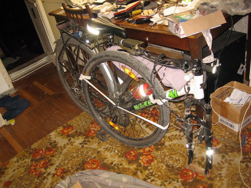

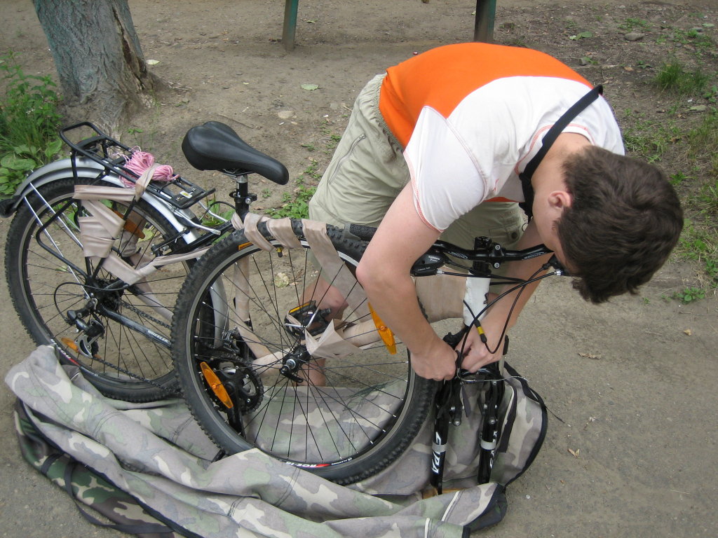

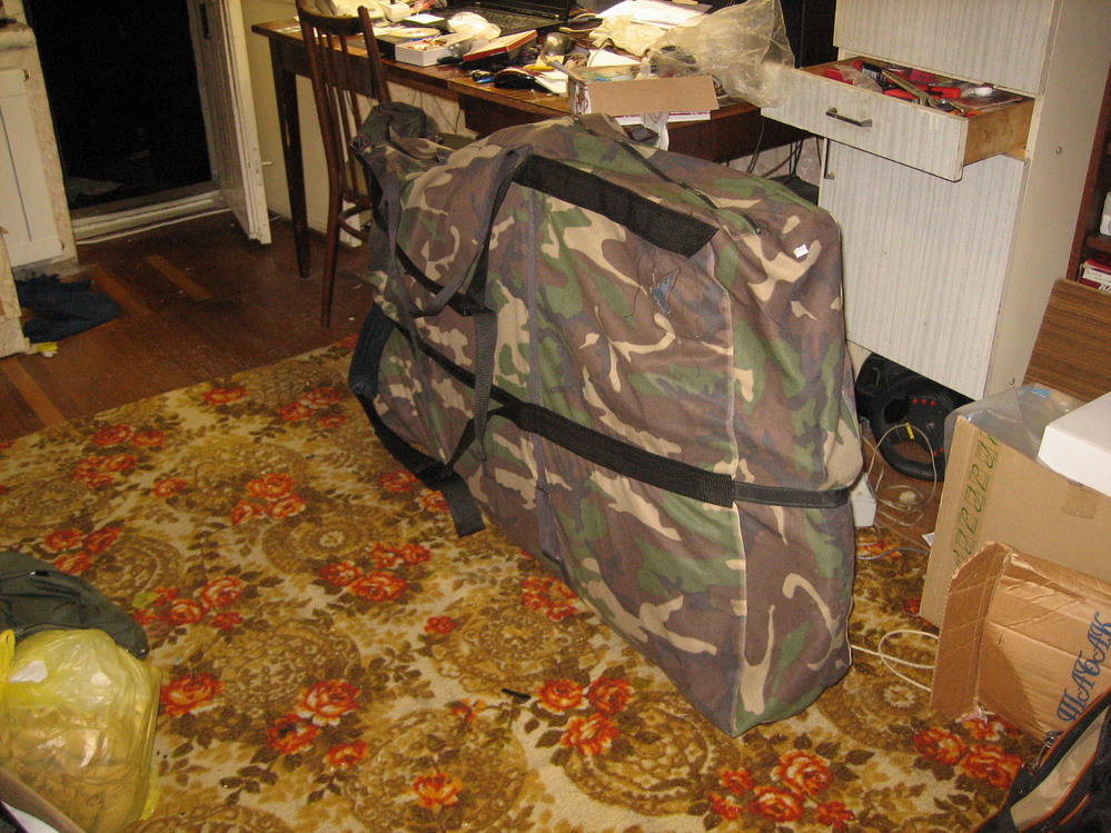

итак последнии аспекты (на 2013г)
2 плечевых ремня
фиксция вилки и болванка в нее
замотка рамы эластичным бинтом (не резиновым!!! как 2009г желтизна еле сползла с рамы)
под заднее колесо надо сделать отдельный замок дабы иметь возможность катать на заднем колесе.(в ширеметьего об этом мечтал весь путь с терминала до аэроээкспреса)
на боках большие внутреннии карманы под шмотки (аэрофлот и 1 сумка или велик) мать его . в эти карманы можно вставить картон (будет легкая бронезаслонка для рамы и спины
вес чехла у меня гдето под полтора килограмма. разрабатывал так чтоб было тактическое применение : (покрывало накрывало мешок парус) (матреиал 60% полиэстерол 40% хб)
2 плечевых ремня
