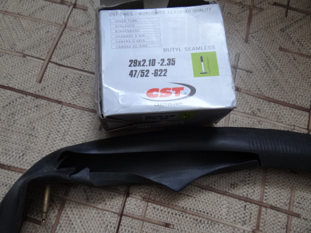

Re: Немного о камерах
В очередной раз проколол стоковую камеру и поменял её на запаску.
2.5 атмосфер и она лопнула.
На покрышке рекомендуемое 2.5 - 4.5, ниже 3.5 проколов не бывает, выше - в колесо начинает всё подряд впиваться, обычно маленькие, тонкие и очень острые кусочки тросиков.
Судя по картинке, неправильно сбортировал, вот она и лопнула.
просто CST или cheng shing tyre - какашка
CST огромный тайвайньский бренд , они резину для
чего только не делают. Конкредно под брендом CST для велосипедов идет так себе продукция, да и не для велосипедов тоже, качественную они выпускают под брендом Maxxis http://www.maxxis.com/

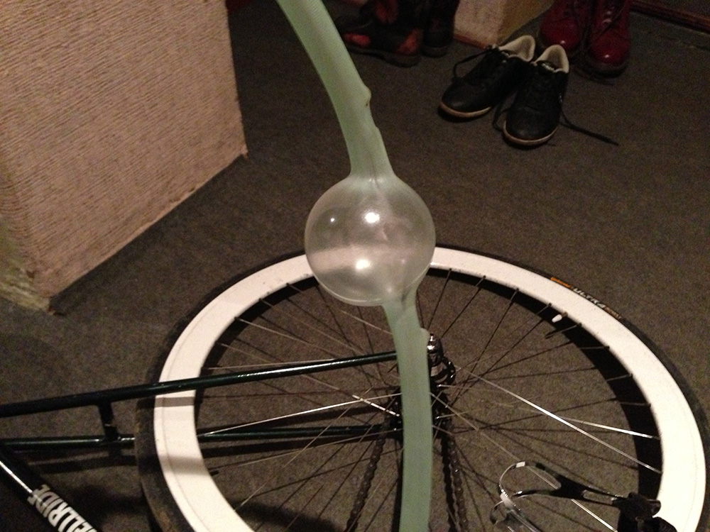

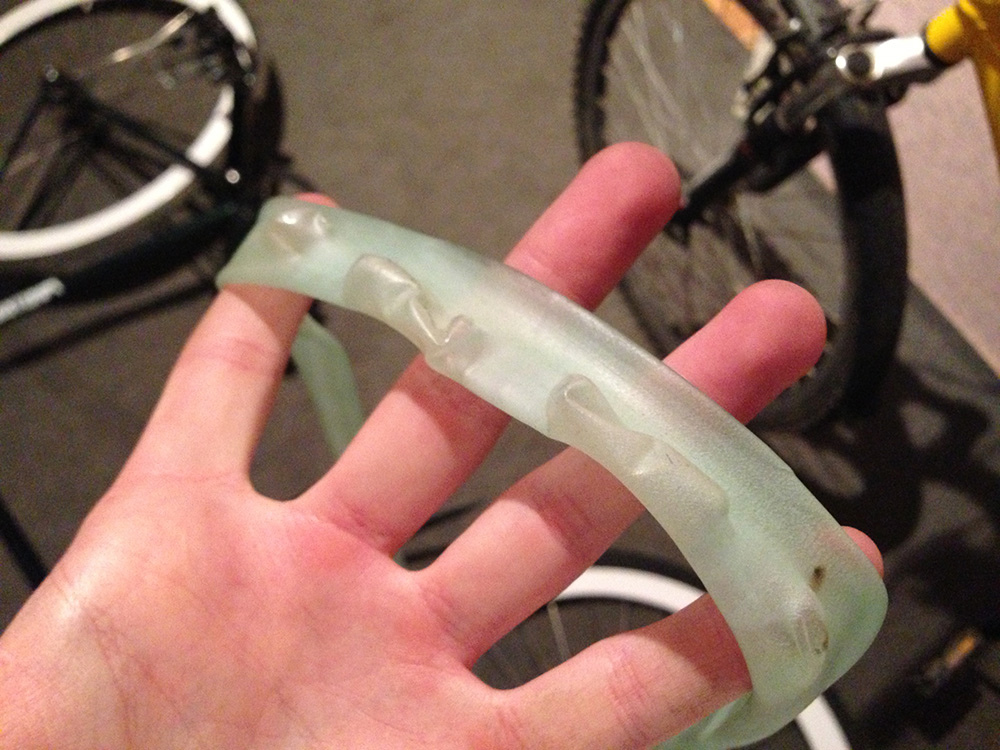

Проблема с камерой
Покатал 2 дня на фиксе и уже проблема с камерой на переднем колесе. Накачиваю колесо и за 3 часа спускается в 0. Думал прокол, вскрыл, достал и обнаружил такую картину. Немного подкачал и в месте вздутия образовался пузырь. Таких мест несколько по камере. Это плохой монтаж или что-то еще? Такое впечатление, что камера под давлением начала вжиматься в отверстия под спицы в ободе и ослабилась в каком-то из этих мест.

Fixoid а ободную ленту ты одел на обод?
п.с. камера больше на презерватив похожа чем на вело камеру
Re: Проблема с камерой
латексная похоже , тот же материал , что у презервативов
And Ободная лента стоит, но, возможно, под давлением продавливает её в отверстия. Я больше не вижу причин откуда такое г...
Спасибо всем за комментарии. Видимо дело и правда в бортовке. Подзажевало покрышкой. Вчера подклеил — пока держит. Какую резину можете посоветовать в пределах Воронежа?
материал? Для двойных ободов она не должна так сильно продавливаться! Представляет собой тканевую основу на подобие лейкопластыря. Не тянется и не рвется. Скорее всего у тебя не такая.Fixoid писал(а):Ободная лента стоит
Похож на полеуретан тоже какой-то, хотя не уверен. Полупрозрачная, пальцем в отверстия продавливается немного, так что под 6-7 атмосферами вполне может и поддаться. Стоит заменить?DM76 писал(а):материал? Для двойных ободов она не должна так сильно продавливаться! Представляет собой тканевую основу на подобие лейкопластыря. Не тянется и не рвется. Скорее всего у тебя не такая.
