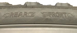

Кстати направление вращения может указываться производителем не только стрелкой, но и словами (rear, forward)

А "rear", "forward" на покрышках разве не к передняя/задняя относятся?
Сообщения: 2176
Re: направление вращения покрышки
vgd писал(а):А "rear", "forward" на покрышках разве не к передняя/задняя относятся?
назад/вперед

а у меня на ральфах эти слова стрелочками дополнены, что намекакет на разную установку на переднем и заднем колесах.
Елочка по классике ставится так, что стрелки указывают вперед сверху колеса и назад на отпечатке шин на дороге.
Сообщения: 2176
хотя и на на швальбе, например, так написано
