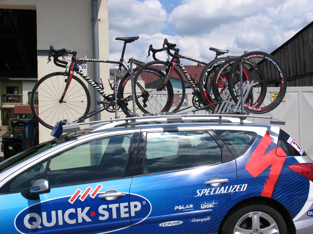

мне больше нравиться вариант снятого переднего колеса, но вот куда ставить эти колеса? вот в чем вопросы. просто приматывать их к велам не хотелось бы. куда интереснее сделать и для них крепления.
идеи решения этого вопроса у меня есть, но возможно есть уже обкатанные варианты багажников. поиск в сети пока мало что дал, если кто интересовался, поделитесь.
приветствуются чертежи или удачные фото командных техничек (хотя с ними не все однозначно).
надеюсь тема будет регулярно обогащаться идеями и наработанным опытом.
еще хотелось бы попросить не постить готовые крепления на один вел, это совсем не интересно...

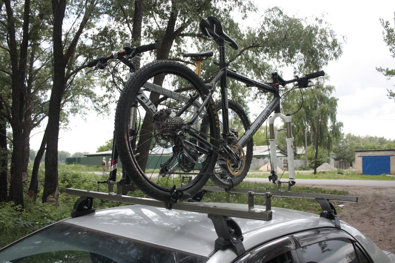

такой у мну есть, хочется выйти на след поколение, где передние колеса будут тоже на крыше а не в багажнике место занимать
- вот например
- IMG_0603_новый размер.JPG (355.17 КБ) 11173 просмотра

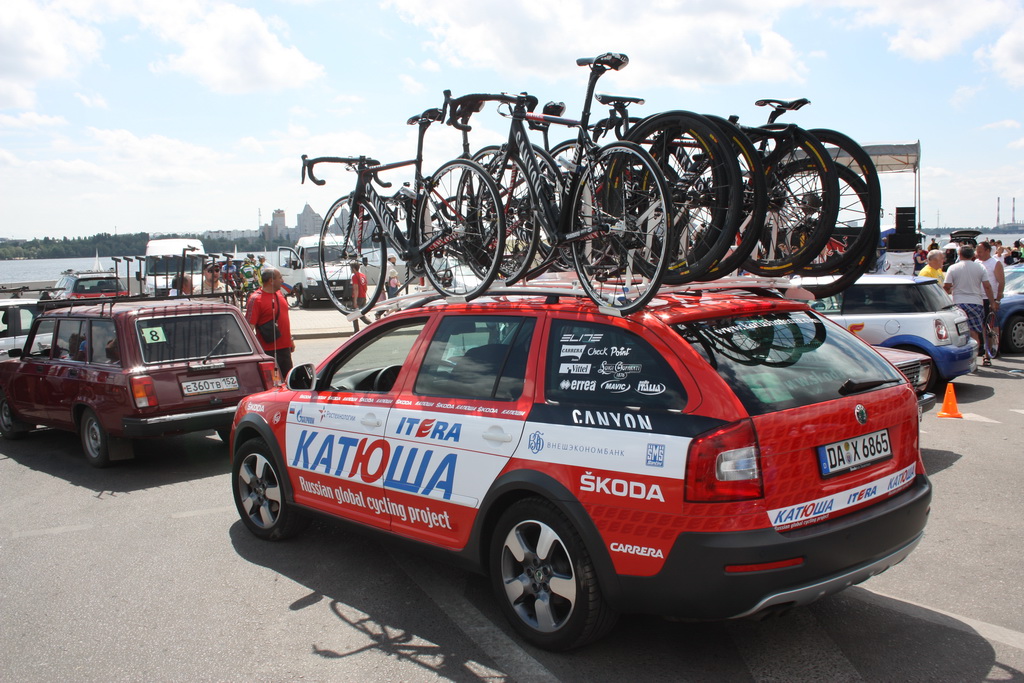

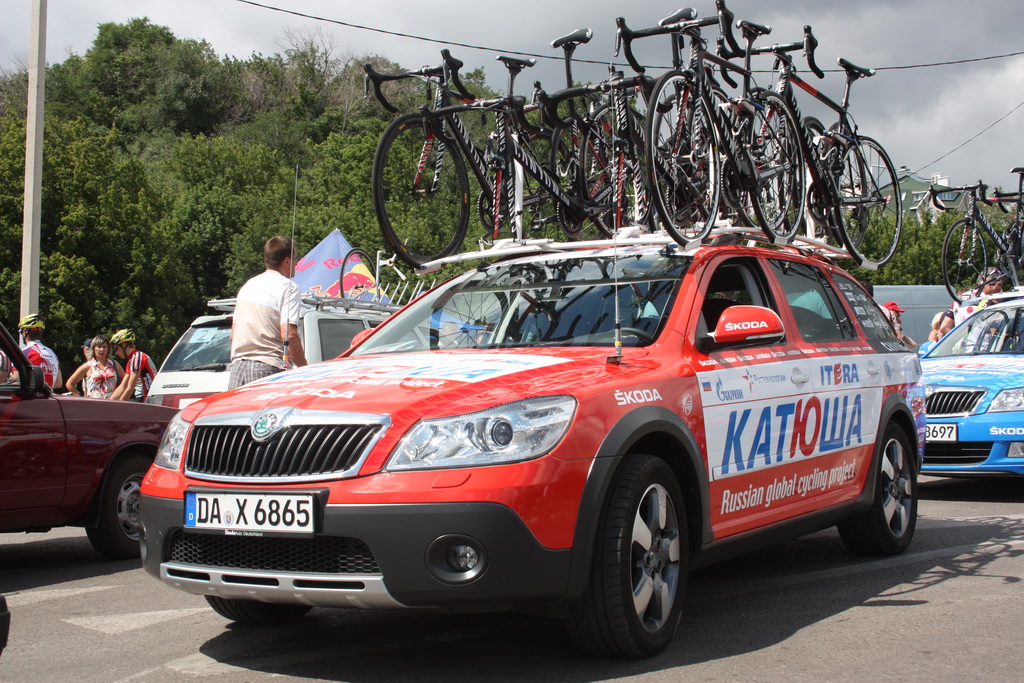

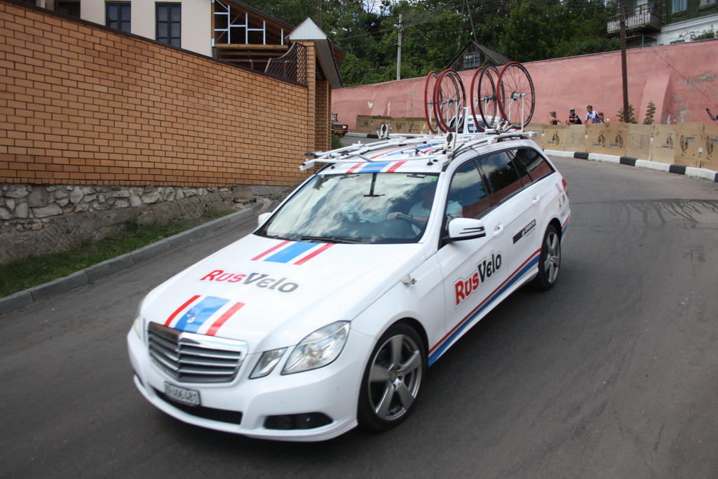

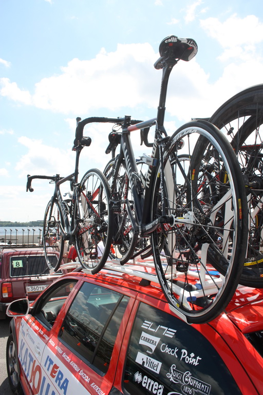

изучал свои и чужие фото и понял, что командные технички не в пример, там велы выставлены ближе по краям корпуса, для быстрого доступа к ним. мне это не нужно, к тому же у мну не универсал
думаю надо старым способом ставить велы, хотя возможно стоит смещать друг относительно друга, чтобы точно не встречались рулями. колесо наверное на рычагах вынести назад.
- IMG_0609_новый размер.JPG (307.83 КБ) 11107 просмотров
- IMG_0611_новый размер.JPG (186.84 КБ) 11107 просмотров
- IMG_1259_новый размер.JPG (336.67 КБ) 11107 просмотров
- IMG_0851_новый размер.JPG (266 КБ) 11107 просмотров

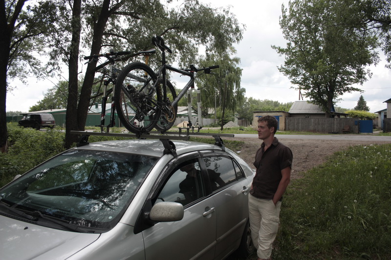

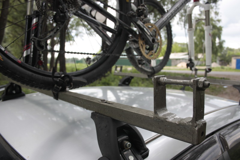

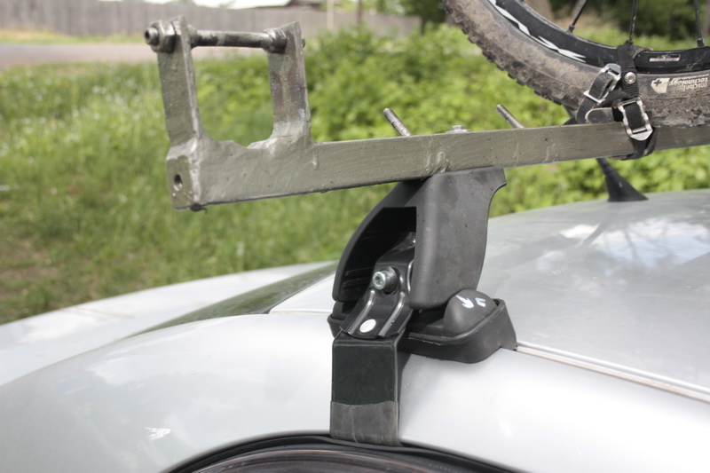

на этих выходных был опробован новый багажник. эпопея с его изготовлением длилась около месяца, трудно было подобрать оптимальный вариант донора креплений к кузову. ничего революционного в нем пока нет, хотя было желание связать продольными рычагами обе половинки, Олег Андреевич еще обещал сделать выносы для трех передних колес. эти детали будут съемными.
кстати если кому надо продам свой старый багажник на 2101-2109 рублей за 500
- _MG_9462_новый размер.JPG (227.1 КБ) 10524 просмотра
- _MG_9463_новый размер.JPG (230.06 КБ) 10524 просмотра
- _MG_9464_новый размер.JPG (139.74 КБ) 10524 просмотра
- _MG_9467_новый размер.JPG (124.87 КБ) 10524 просмотра
