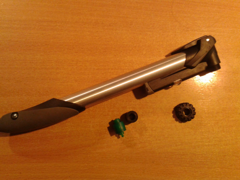

открутить от насоса конец, перевернуть пластмассовую вставку и резинку, скрутить обратно, накачать колесаkasiu писал(а):я знаю что это супер глупый вопрос ,но все же прошу помощи. у меня на велике не автонипель ,а так называемый Presta.. обычный насос не подходит,как ето накачать? где купить ,переходник или специальный насос,так чтобы больше не мучаться.только прошу не предлагать что нибудь собрать,скрутить или переделать ,у меня эта скрученная самодельная ерунда сегодня развалилась в итоге убила пол дня в попытках собрать обратно и никуда не въехала((((

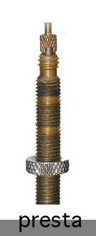

potemkin обыкновенный шланг насоса, без каких либо штучек на конце. перед этим нажать на ниппель стравив минимум воздуха.

вот такой сейчас насос, эт я пыталась - " открутить от насоса конец, перевернуть пластмассовую вставку и резинку, скрутить обратно, накачать колеса" ))
так же прикладываю картинку - как выглядит нипель , если не ошибаюсь просто шланг там не прокатит, для того чтоб качалось должно быть нажатие на фигнюльку торчащую ,да и прицеплять шланг к самому насосу , не хочется,опять будет все разваливаться
