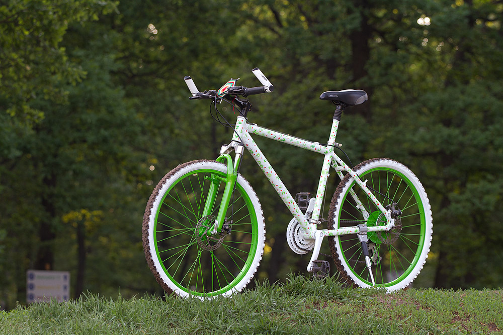

Красить надо лаком для ногтей, как я))) Результат отличный!)))
- green17.jpg (243.93 КБ) 4338 просмотров

Mitritch Я про лак-то пошутила, а вы, дураки, поверили))) Автомобильные акриловые краски там из баллончика + обычные акриловые. А кататься на нем вполне можно. И ничего не царапается. Для этого у меня есть второй лисопед)
