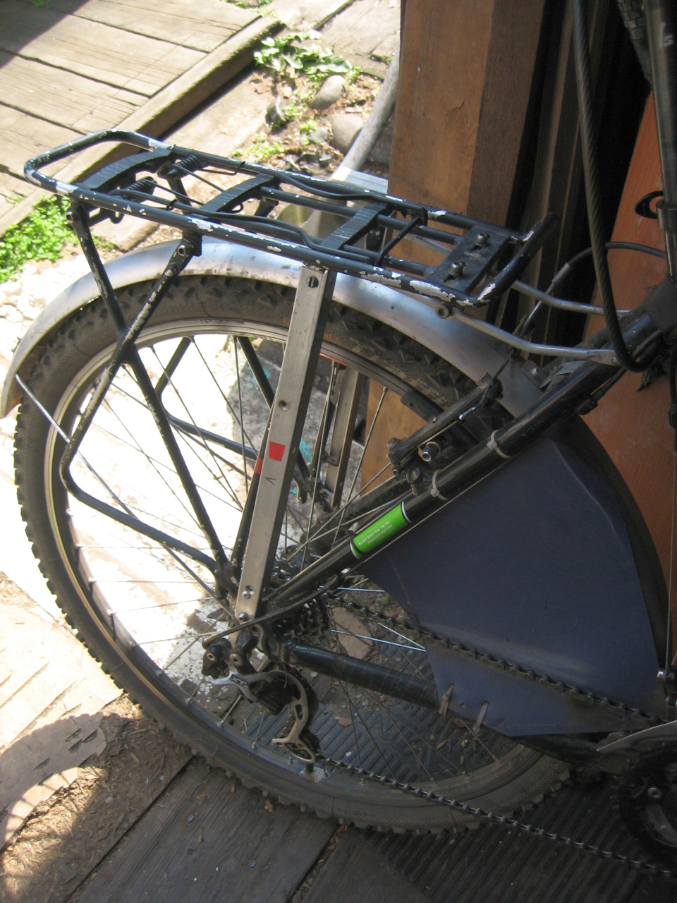

форма мне понравилось вообщем всем доволен кроме как что сразу бросилось в глаза что несущии конструкции нелогично распределены.но в воронеже изменить я не чего не мог.
потом это дело у меня прогнозируемо лопнуло и вот на идее сборов поездки в отпуск в Воронеж начал заниматься подготовкой байка.

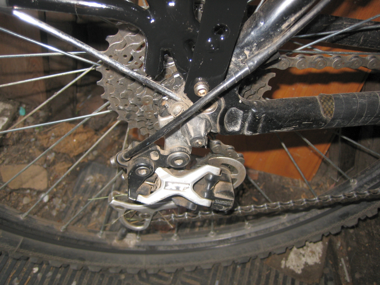

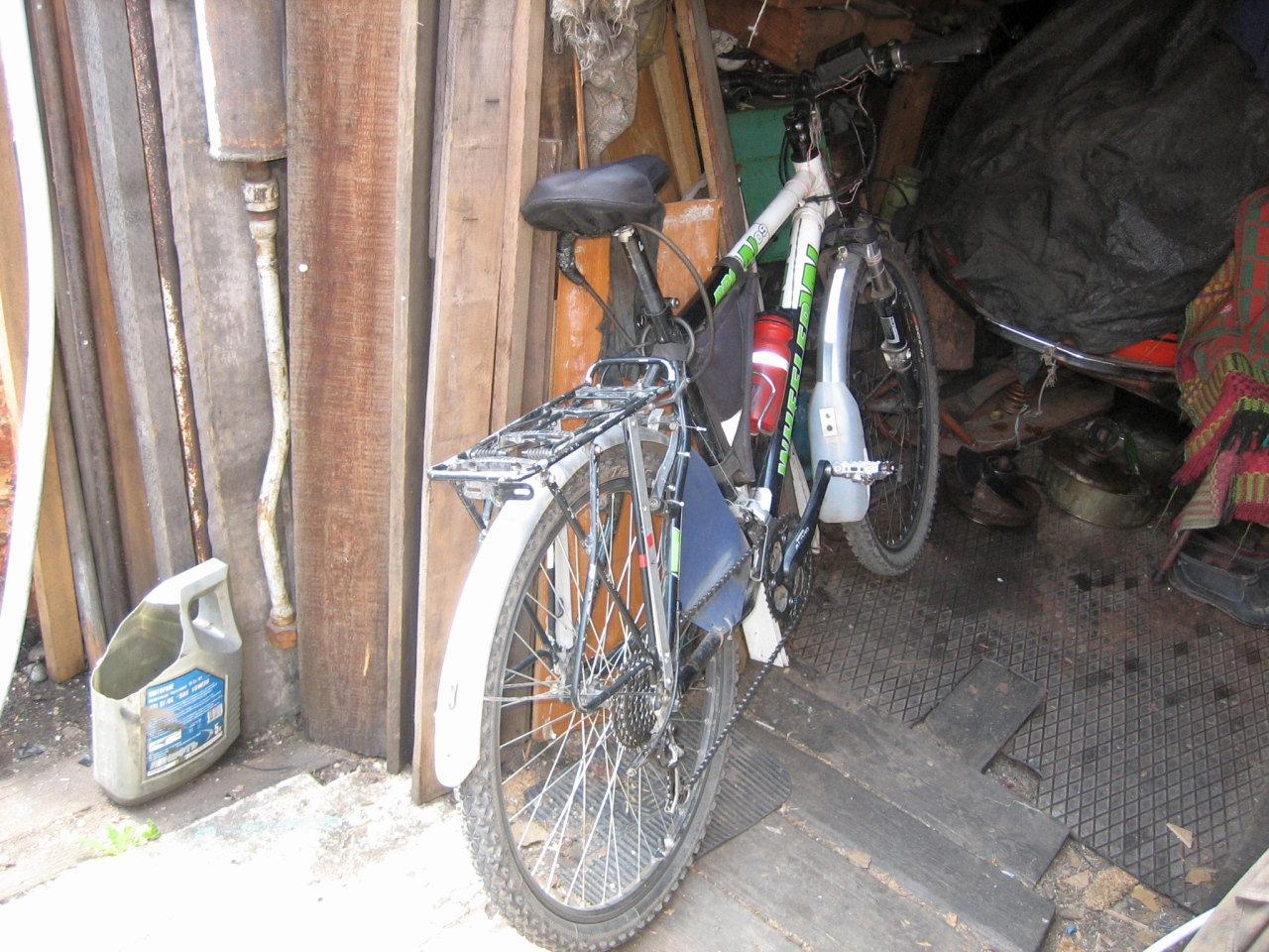

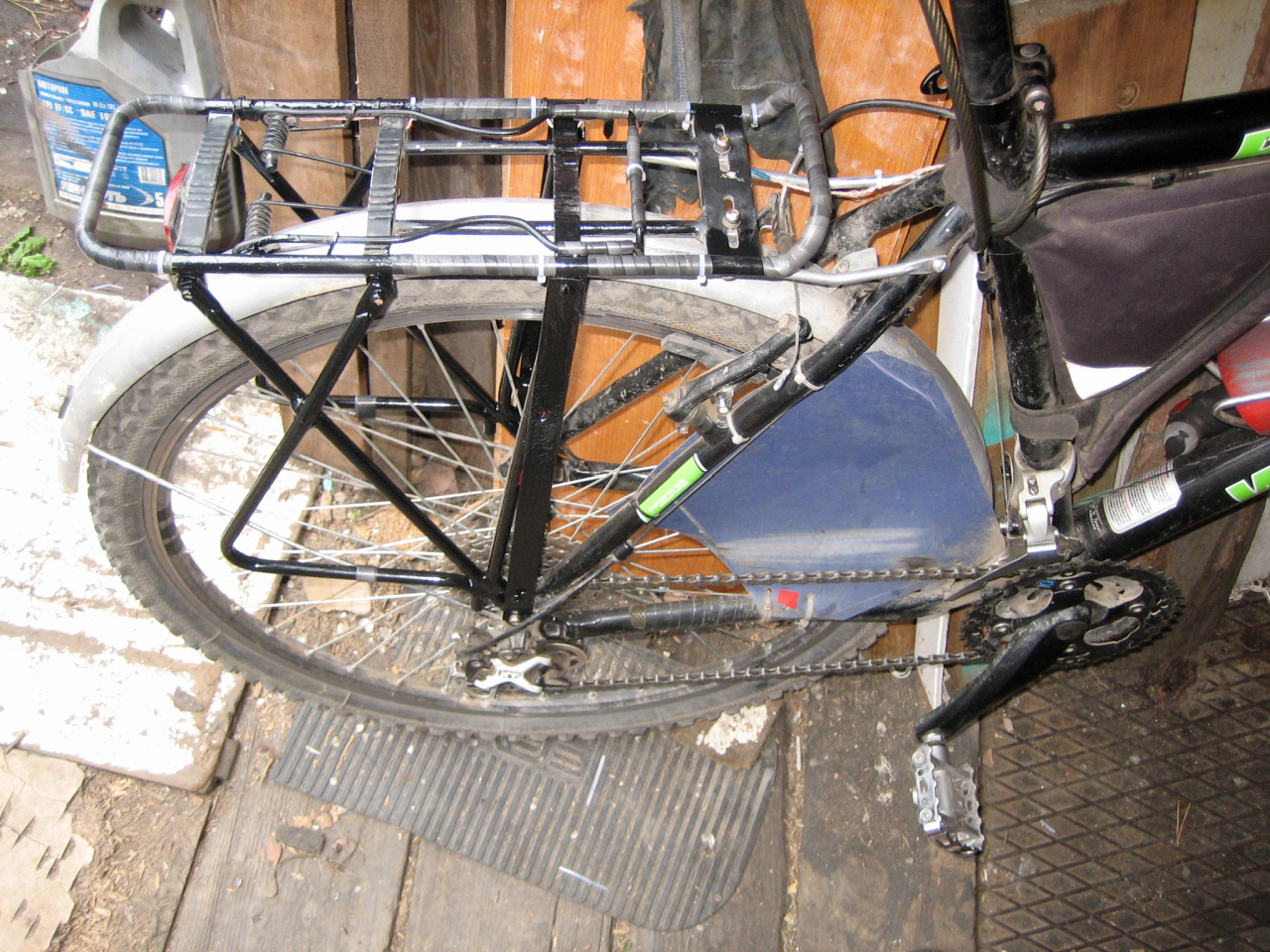

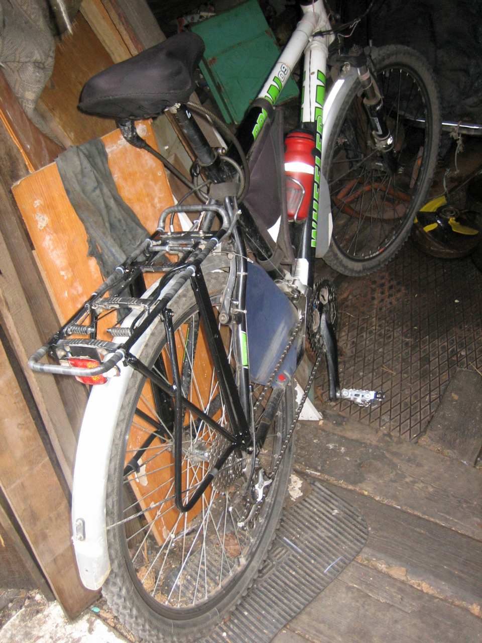

сел прикинул придумал. вспомнил про недавно откопаное ведро цвет мет сартимента оставшееся у бати после постройки водометного катера, пошел порылся нашел 2 уголка. хотел сначала лишнии трубки ваще отпилить. но потом решил что +100грам меня не задавят а отпилить всегда успею.
в итоге расчертил разпилил принапилил уголок и получилось это чудо. еслиб еще подварил старый крепещ то было б ваще огонь.

а по хоршему если кто будет подобный шедевр приобретать рекомендую сразу провести патчинг. или как у меня или соорудить накладной лепесток на все 3 трубки (где сварка) и к месту фиксации.ибо несущаяя труба-в-трубе (расплющенная) (и просверленная) крайне ненадежна .а вертикальные стойки у меня гнулись часто. при раскачке груза.
