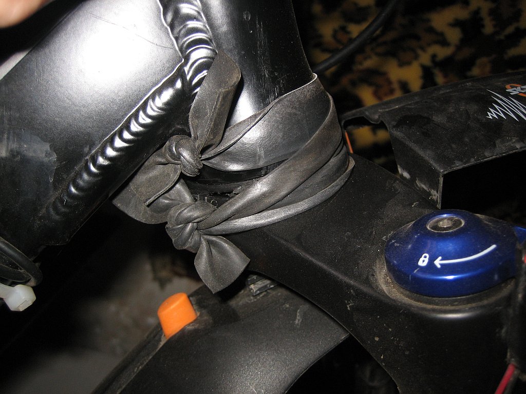

руль очень мягок(на вращение)
это доставляет массу проблем:
на ходу по неровностям броски и рывки по сторонам
на стоянке руль любит уходить в крайние положения, а велосипед падать (царапаться и повреждаться)
при толкании с кормы (например в не правильный грузовой лифт) тоже не идет прямо, а шаркается об стены и тп
есть у кого какие нибудь соображения на этот счет? как это поправить может штатный метод какой есть?
на старом "коне" пробовал наматывать резину на основание вилки и бондаж (резину) на низ рулевой колонки(или как ее правильно назвать?на раму в общем) но с перекрытием резины что на вилке.
работало неплохо, однажды перетянул хомуты в результате стало туго так что думал бицыпсы как у "шварца" станут на руках. потом верхний бондаж вышибло из под хомута...
главный недостаток: регулярно разматывается намотка и если провернет сам бондаж то резина по краске терть может начать. (ну и смотрится не совсем приятно)

Re: рулевой демпфер
велику меньше недели. не чего там не убито.
подтянуть попробую, просто перетяжка боюсь убьет подшипники.
надо по околотку по колесить может подфортит старую автокамеру где нибудь повстречать.
сделаю по дедовски
___ps__
на ходу особых проблем не доставляет, скорее в парковочно маневровом плане
сделаю по дедовски
___ps__

Re: рулевой демпфер
да все нормально и с рамой и с велом в целом.
просто руль слишком легко поворачивается. хочу сделать чтоб с нагрузкой.
центральный болт тянуть пробовал толку ноль. да и думаю подшипникам это не очень понравится.
по видимому придется возвратиться к варианту с резиновой лентой. заодно и вилку в разобранном виде будет держать

Re: рулевой демпфер
вот что сделал:
работает. доволен.
теперь можно одной рукой велик таскать по лестнице , на бугор, или в лифт. или на стоянке
работает. доволен.

Re: рулевой демпфер
нет.
просто сейчас вспомнил что не помешало б результаты опубликовать
варианты реализации разные опробовал. на фото самый простой
