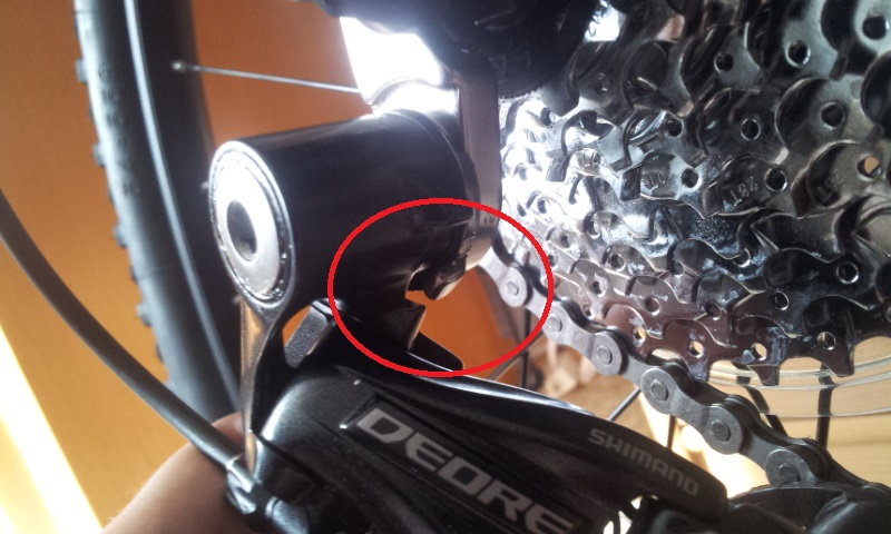

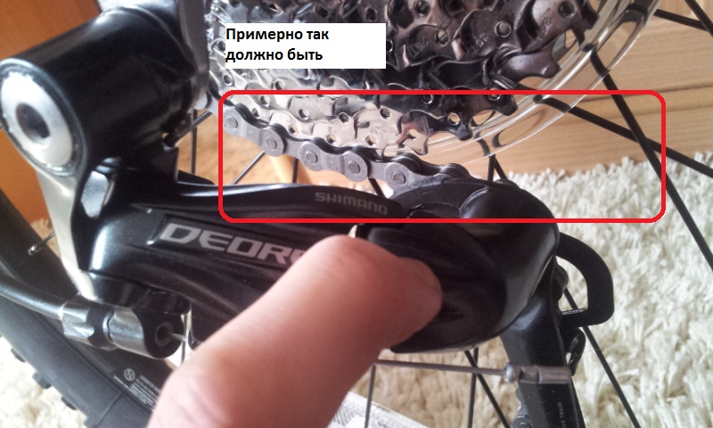

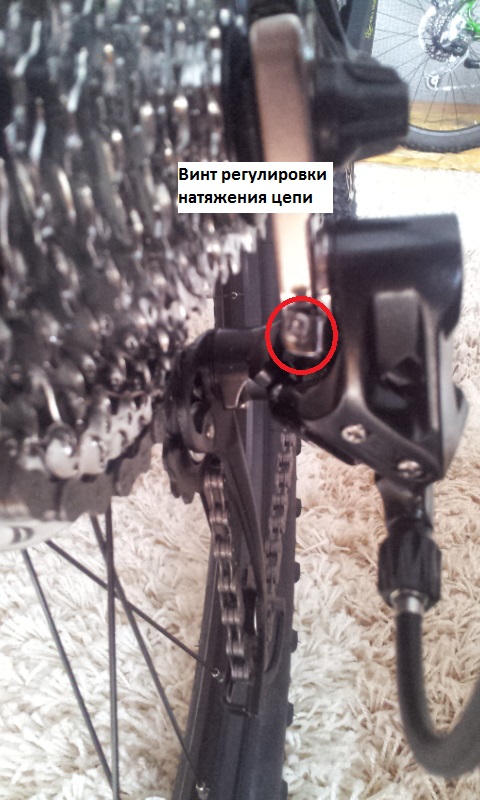

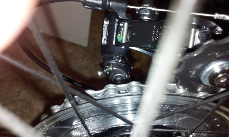

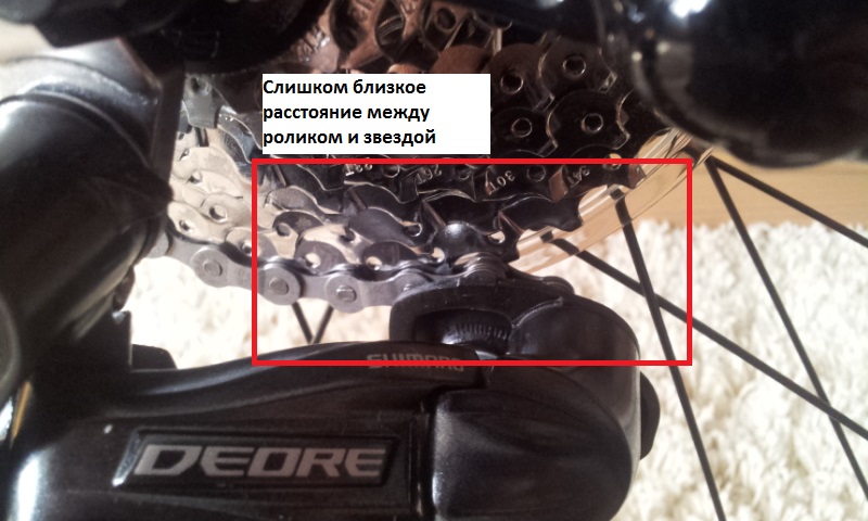

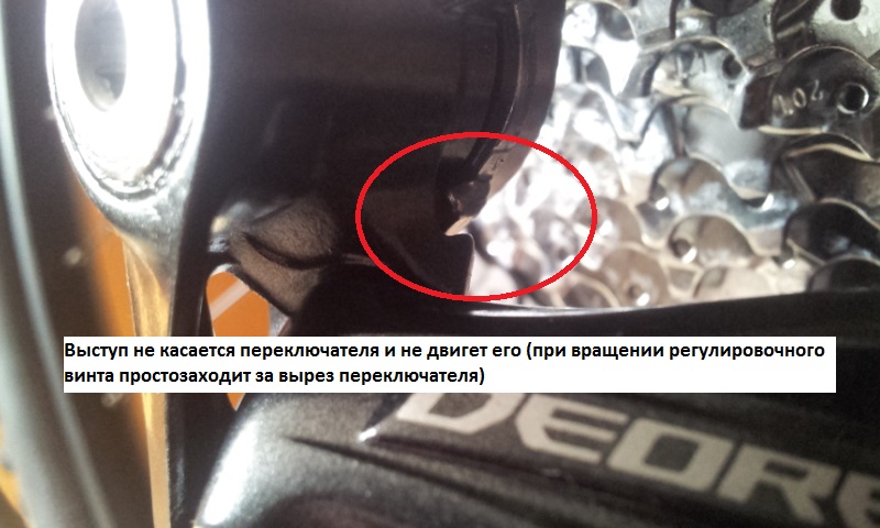

Сегодя купили велосипед Jamis Durango Comp Femme 2013. В магазине собрали из коробки и настроили. Как привезли домой, решили прокатиться. У заднего переключателя были нечеткие переключения. Настроил по статьям и видео. (Имеется удачный опыт на своем Durango Comp 2012. Правда там немного не такой переключатель.) При положении самая маленькая спереди и самая большая звезда сзади, ролик переключателя слишком близко к звезде. Натяжение цепи не регурируется, как бы винтик я не крутил. Мне кажется что пластина регулировочная короткая и не касается переключателя. Или там как то по другому регулируется?
- 20130912_162954.jpg (122.35 КБ) 11368 просмотров
- 20130912_163002.jpg (150.68 КБ) 11368 просмотров
- 20130912_163025.jpg (136.56 КБ) 11368 просмотров
- 20130912_163155.jpg (120.47 КБ) 11368 просмотров
- 20130912_163218.jpg (130.54 КБ) 11368 просмотров

открути крепление переклюка и подвинь его к регулировочному винту

Gifted Уже откручивал. Там все правильно стоит. При снятии переключателя эта пластина убегает до верхнего упора за счет пружины. Вот если бы усик был просто длиннее, то регулировка бы работала.
- 20130912_163218.jpg (134.71 КБ) 11333 просмотра

Re: "Проблемы" с переключателем Shimano Deore RD-M591
обычно она наоборот стремится к выступу на петухе
у меня даже бывало , что этот выступ съедал крепление для него на переклюке
попробуй трос открутить и выставить правильно переключатель, а потом затянуть крепление переключателя

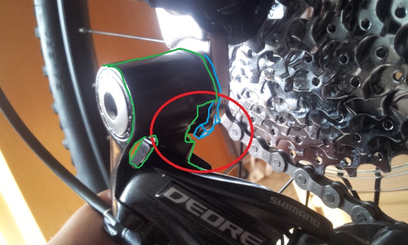

Снимал, смотрел на переключатель. Его по другому поставить нельзя. Даже инструкцию на английском почитал. В ней сказано просто крутить винт для регулировки натяжения. С внутренней стороны переключателя есть вырез под выступ на шайбе. Но он очень глубокий и выступ не достет до нужной позиции даже если вкрутить винт полностью. Смотрел фотографии данного переключателя в нете. Переключатель полностью идентичен. Непонятно в общем ничего. На сайте производителя смотрел фото велосипеда, думал может петух не такой поставили, но там такой же.
- 20130912_212545.jpg (249.3 КБ) 11307 просмотров
Свозил в мастерскую. Посмотрели. Этот переключатель имеет принцип работы не как на моем веле. Тут при закручивании винта натягивается пружина внутри и если придавливать переключатель рукой к звезде, то видно , что переключатель отходит. Но диапазон очень маленький. Сказали не забивать голову и ездить так.
возможно дело в конструкции петуха т.к. ограничитель паза для переключателя явно не того типа
Gifted Возможно и так. Но это на заводе так придумали. Я фотографии смотрел на сайте производителя.
Disciple Мне механик показал, что если рукой прижать к звезде переключатель и крутить регулировочный винт, то ход натяжения есть. Но небольшой.
