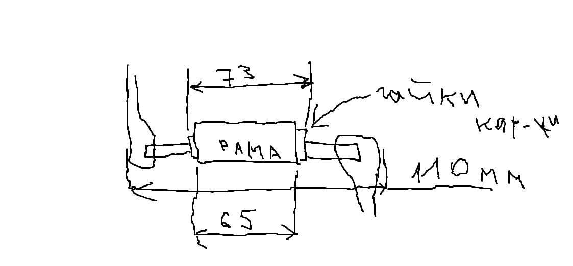

Мои измерения:
-ширина рамы, где сидит каретка =65 мм
-ширина рамы, где сидит каретка + гайки кареточные =73 мм
-ширина по шатуны =110 мм
Также, прилагаю "чертеж" :D (см. скриншот)
_________________________________________________________________________
http://www.bike-discount.de/shop/k1212/ ... 110mm.html или http://www.bike-discount.de/shop/k1212/ ... 123mm.html подойдет, не оч. понимаю, что там есть 68 мм и 73 мм в тех. характеристиках
Помогите в этом вопросе выбора, пожалуйста

меня смущает там
width: 68 mm
что это?
у этой http://www.bike-discount.de/shop/k1212/ ... 123mm.html width:
73mm
за что отвечает этот параметр?

Внутренний диаметр каретки.

gvs, когда я задавал такой же вопрос с примерно такими же результатами измерений, мне Мазай уверенно указал на каретку 68мм. И угадал!

спасибо
