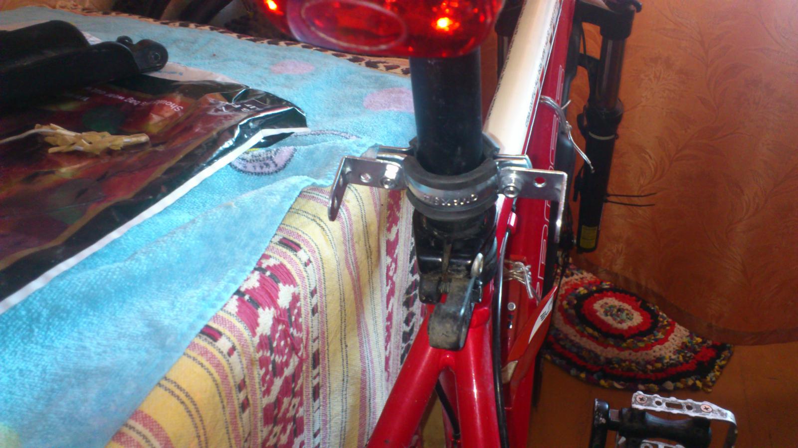

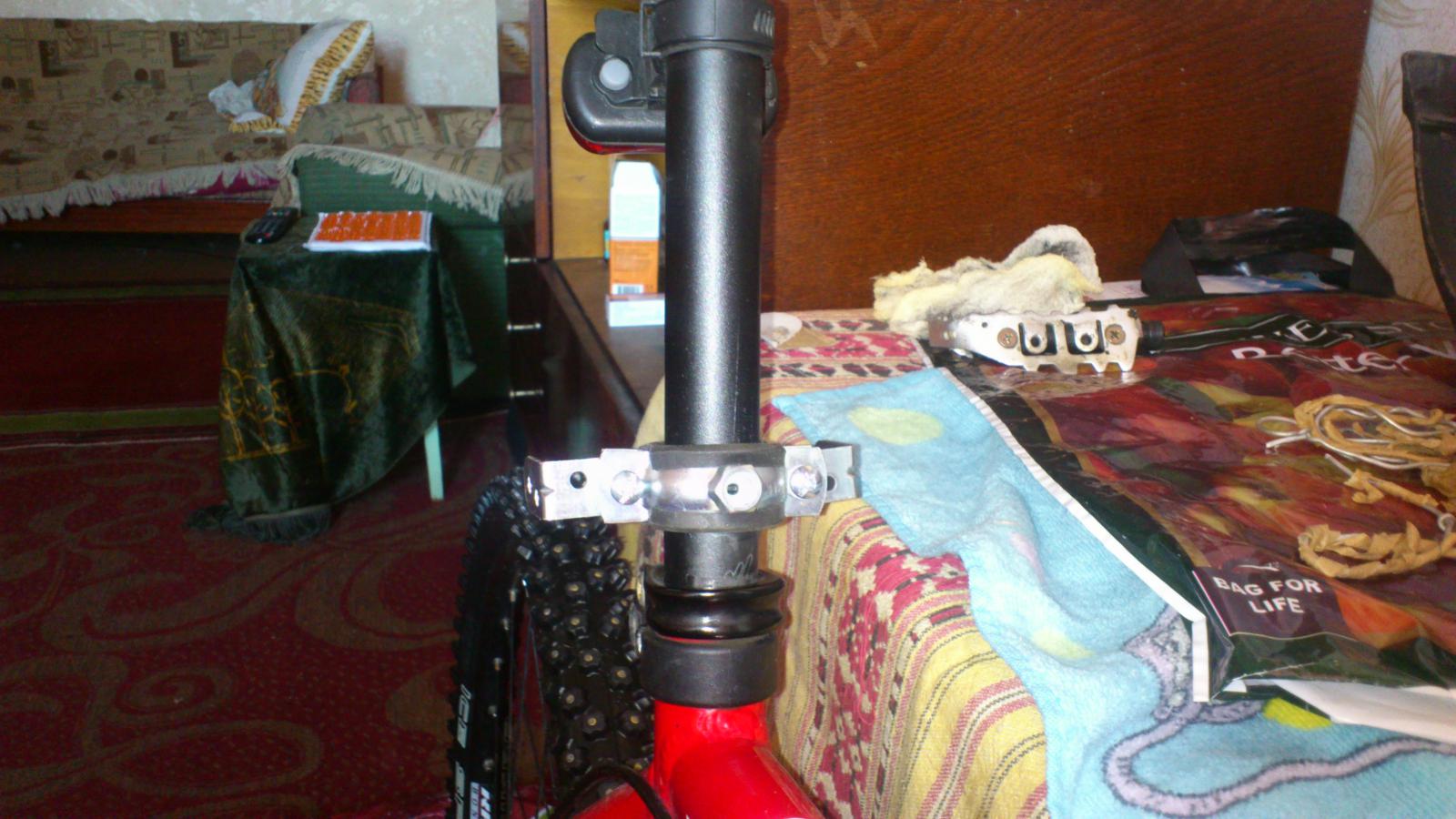

Можно к подседельной трубе самому приколхозить. Купив в сантехническом магазине хомут 3/4 и два уголка. Сам сейчас над этой темой заморачиваюсь.

Так же, хомутами для крепления труб, можно прицепить к перьям

Re: Городульки багажника
Сообщение stanislav88 »
вот что нагородилось с хомутом 3/4 и двумя уголками, пришлось немного подточить напильником и все четко встало

stanislav88, не правильное решение, ногами за рогатульки цеплять будешь.
СергНик писал(а):stanislav88, не правильное решение, ногами за рогатульки цеплять будешь.
Возможно вы правы, все же нужно затестить то, что нагородил. В принципе можно уголки стальные отпилить немного, и всё по ширине уменьшится сантиметра на два думаю. Это был пробный вариант. На выходных доделаю и багажник поставлю, тогда выложу фотки того, что получилось.
