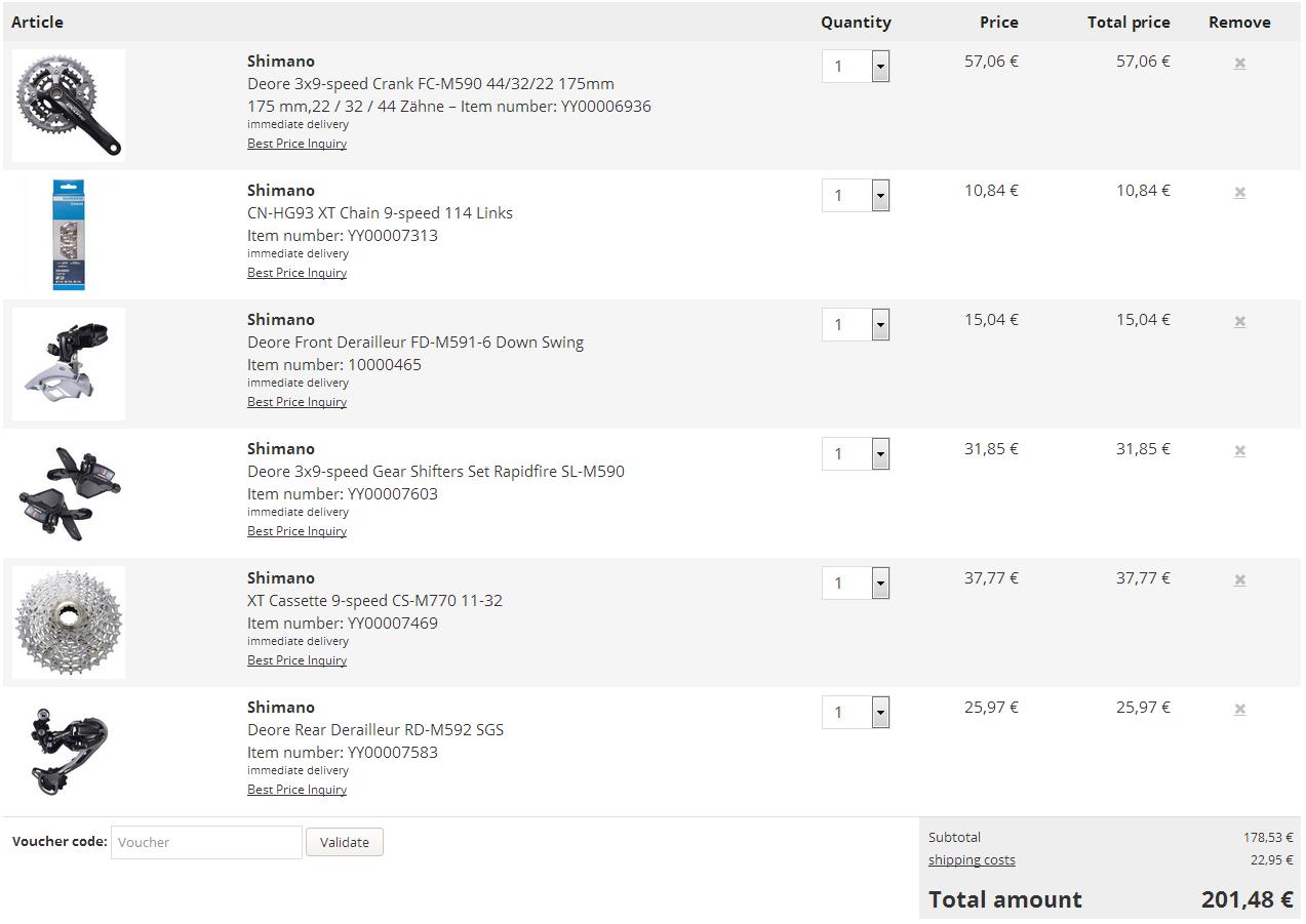

Подскажите по теме. Собираюсь менять свои 8 ск. на такой вот сет. Совместимы ли внутри него компоненты?
Допустим цепь ХТ дешевле и легче, чем цепь Deore, она у'же что ли и будет ли работать на деоровской кассете с переклюком? И еще, смущает деоровская номенклатура: М590, М591 и М592 - они между собой не конфликтуют?

IdeeZ За ту же сумму можно на 10ск перейти https://www.bike-components.de/en/Shima ... 42-p50743/
цепь с кассетой только Deor, а не XT.

Какой смысл вкладываться в кассету и цепь XT, если манетки и переклюки Deore? Лучше бы взять как минимум манетки и задний переклюк SLX/XT, а всё остальное не так критично.
На первый взгляд все совместимо...

bas_xxx, кассета там только Аливио, выбирал получше классом, т.е. ХТ. А цепь, что удивительно, HG93 XT дешевле, чем HG53 Deore. Конечно задний переклюк SLX/XT лучше, но у него цена почти в два раза выше
NightKlirik, отчасти так, в наборе по ссылке еще и каретка присутствует. И таки да, цепь с кассетой простенькие, HG5х серии.
Вот теперь думаю, а нужна мне 36-ая звезда за те же деньги?

если барабан стальной смысла в XT кассете особого нет
