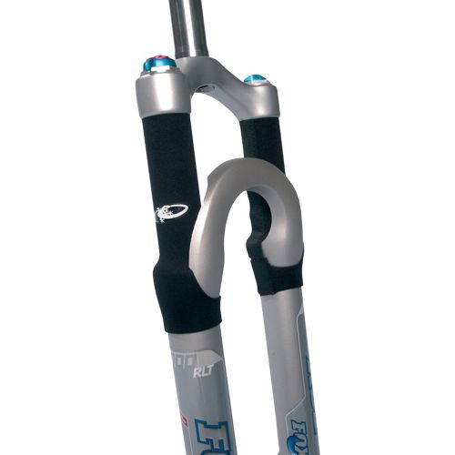

Защита для ног вилки интересует такого вида и качества:
http://www.chainreactioncycles.com/ru/r ... p-prod4761

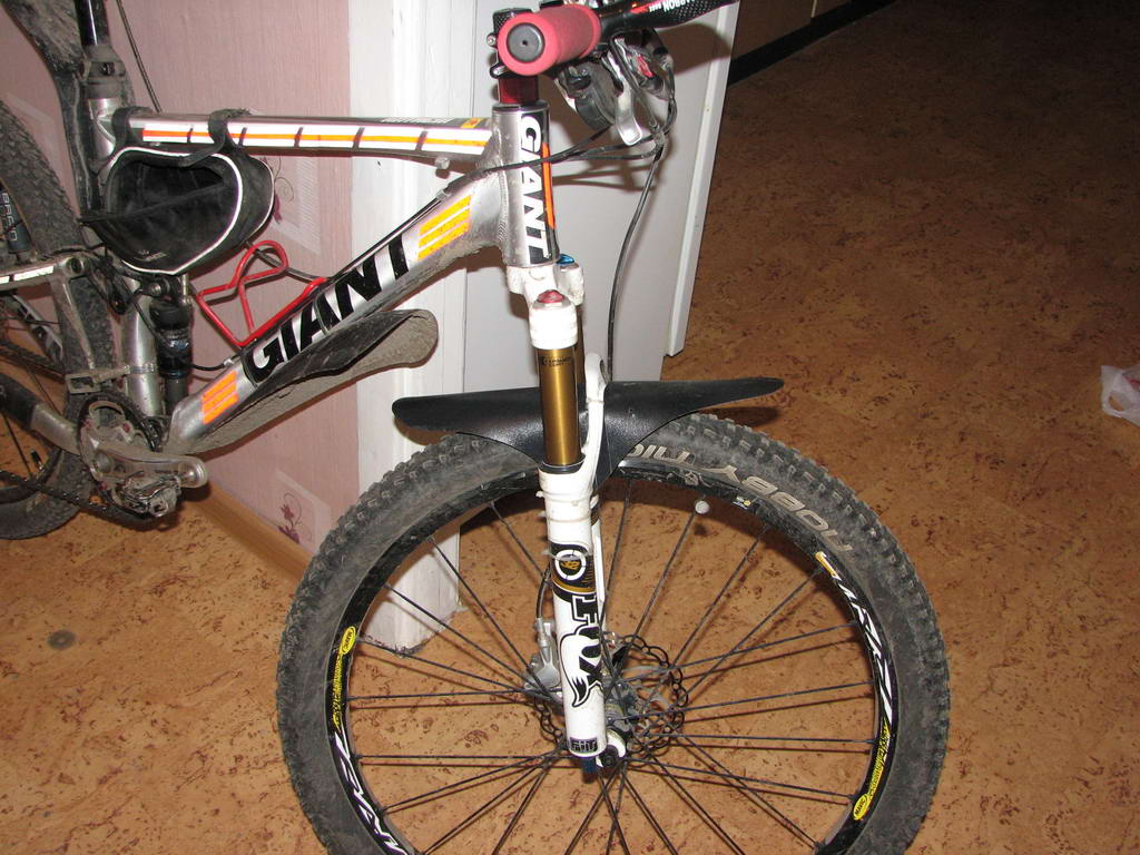

крыло от грязи ищется такого вида:
п.с. пробовал сам сделать такое крыло из обложки папки с для бумаг, но при первой же покатушке оно не выдержало и сломалось(
может кто знает их какого покрепче материала можно его соорудить и где такой материал достать?

Gifted писал(а):пробовал сам сделать такое крыло из обложки папки с для бумаг, но при первой же покатушке оно не выдержало и сломалось(
В любом канцелярском магазине. Просто выбери папку с толстым, но гибким пластиком. Для того, чтобы крыло получилось ровным и красивым, можно использовать выкройки (помнится, кто-то выкладывал их на веломании, можно поискать). Дырки лучше не прорезать, а прожигать нагретым гвоздем. ИМХО, на боковых "ножках" дырочки не нужны. Лучше просто притянуть стяжками сверху, так зазор между колесом и крылом получится больше.

А защита ног - это ж как защита цепи, какое там к зуям качество? Даже слепой и безрукий китаец нормально сгондобит, бери у Жени. Уж на что я очень щепетильно отношусь к брендам и не люблю китайчатину, но этот кусок тряпки купил. Ставить на DT боюсь, правда, вдруг анодировку испортит, но качество тут ни при чем, неопрен он и в Китае неопрен :)

вот и я опасаюсь на манитоу ставить эту "тёрку" анодировки)
а насчет мини крыла, сделал аналогичное из обложки папки от бумаг и на хороших кочках оно хорошенько тряхнулось и на протектор попало и треснуло

Gifted писал(а):вот и я опасаюсь на манитоу ставить эту "тёрку" анодировки)
Видимо, рокшокс такое гавно, что на него эта тёрка не действует.
Вот уже четвёртую защиту катаю, а вилка никак не поцарапается. Или, может быть, я что-то не так делаю?
Сообщения: 8807
Re: Куплю защиту ног вилки или микро крыло от грязи
Еретик, канеш говно :) На ребу и я поставлю без опасений, но я пока не пользуюсь тем велосипедом. А на ДТ страшно. На нее плохо скажешь - она уже сломалась. Вот что значит swiss design :lol:

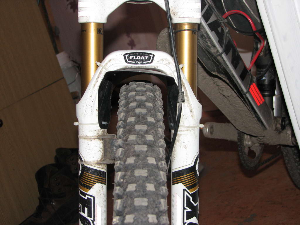

Gifted, странно, что на кочках в протектор попало. Тогда получается слишком гибкий пластик, раз оно так играет.
У меня вот так стоит уже второе и ничего никуда не попадает.

Закреплено четырьмя стяжками, 2 за гориллу, 2 за штанины вилки по бокам, и все держится на ура.
Первое крыло благополучно лопнуло на "роллеркоастере", пока лазали по буеракам мимо КБХА, веткой зацепило и срезало часть. Остатки пришлось выкинуть. Больше проблем с нми не было. Стоят и работают.
