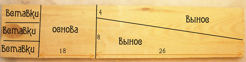

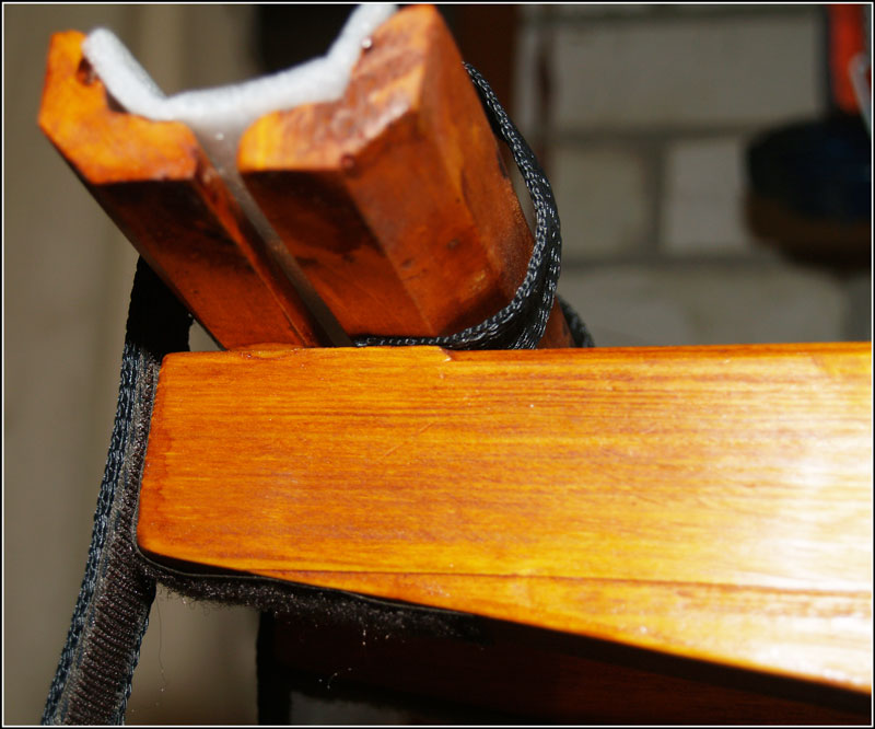

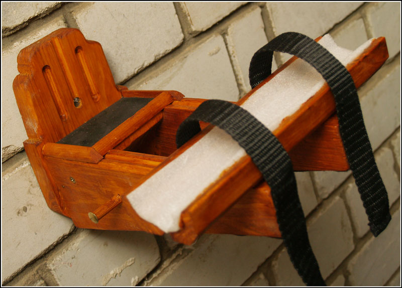

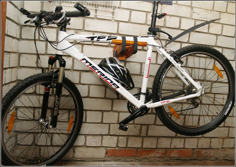

Расписывать особенно не буду. Из фотографий все, думаю, понятно.
Оставался у меня кусочек доски (120х500х25 мм). Решил сделать подарок двухколесному другу. На идею натолкнул увиденный держатель на одном из буржуйских сайтов.
Обостренная жажда ДИЗАЙНА и любовь к работе с деревом внесли некоторые корректировки- фрезеровку, морение.
Трудозатраты с учетом отсутствия чертежа, чесания в затылке, распития чая и борьбы с желанием прикрутить к держателю еще чего-нибудь - часа 4. Процесс можно ускорить, избавившись от украшательств и воспользовавшись уже обработанной доской (мебельным щитом).
Режем по выкройке. Между выносами вклеиваем на ПВА «вставки» для дополнительной жесткости конструкции.
Раму велосипеда держат два обрезка от плинтуса (по 23см длинной), проклеенные «упаковочным» пластиком. Страхуют раму на держателе два ремешка. К ремешкам, фиксирующим раму, и «выносам» пришиваем/прибиваем липучку-репейник.
Велосипед надежно закреплен благодаря собственному весу между направляющими и дополнительно зафиксирован ремнями.
Держатель прекрасно подходит для проведения «пятиминутки»- экспресс осмотра перед выездом на велосипеде и как стенд для настройки переключателей/тормозов.
ГРАБЛИ
- Выносы можно сместить относительно друг- друга по вертикали- тогда велосипед будет висеть более «естественно» (хотя мне и так нравится и зависит от геометрии рамы).
- Для большей компактности в условиях квартиры, выносы можно смело уменьшить на 6-8 см.
- Если место хранения не проходное- от фиксирующих ремешков можно отказаться.
- Упаковочный пластик прорывается петлями, фиксирующими тросик под рамой. В сезон стоит заменить на что-то более прочное.

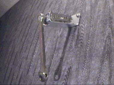

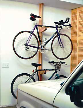

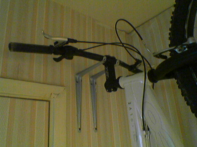

а вот ещё какие есть:
первый ИМХО лучше, т.к. широкий руль у стенки будет находится.
о втором сказали выше )

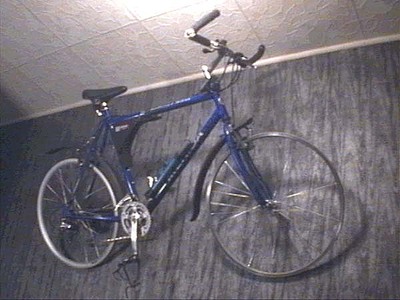

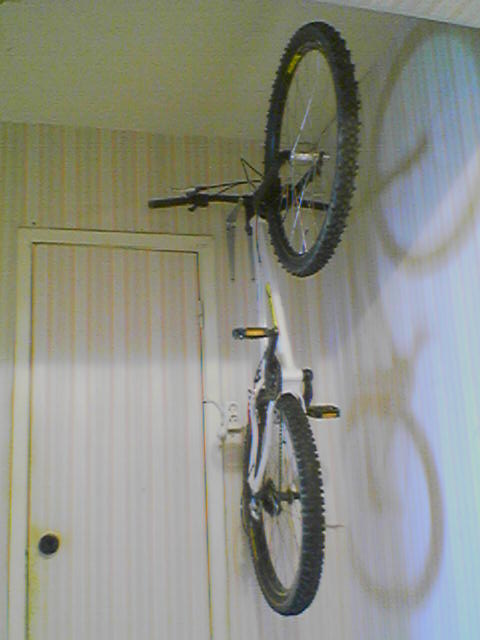

нашёл ещё один, третий (фото 3 и 4)
ыщо один
ыщо один
