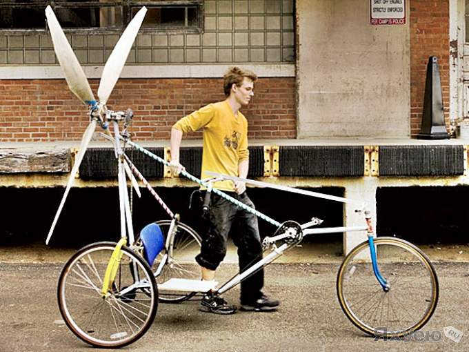

Подскажите, где можно купить компактный ветрогенератор для велосипеда, чтобы он выдавал от 1 киловатта и выше и различные виды напряжения? Все мы знаем, что нас в поездках сопровождает ветер. Так почему бы его не использовать для питания фонариков, акустики, телефонов, мотор колеса в конце концов? Сколько в принципе можно получить энергии на велосипеде при езде? ампер, вольт.. кто сталкивался? Различные виды напряжения и ампер нужны для питания различных устройств на велосипеде. Можно ли его подключить к тормозной системе велосипеда, чтобы использовать и энергию торможения (рекуперация)? В совокупности это сколько даст на выходе? Сколько стоит такая штука?

Человек на велосипеде в среднем способен выдавать 250-300 ватт (семикратный победитель тур де франс выдал однажды 500 ватт в течении 35 минут), откуда минимуму 1кВт?
Всё остальное вычисляется при наличии знаний средней школы.
Реально всё ещё хуже. Средний человек (не спортсмен) при заезде в 24 часа способен показать всего навсего 50 ватт/час. :(

Как сообщает формула из Википедии, чтобы достичь киловата при обычном ветре в 5-6 метров в секунду, тебе нужна лопость в 1,5 метра минимум. Это радиус пропеллера.

КПД гененератора такой мощности максимум 60%. КПД моторколеса примерно то же. Таким образом на двойном преобразовании теряется более 60% энергии. Володюшка, будь проще - используй парус. Электричство как промежуточное звено не нужно.

Ставишь пропеллер, разгоняешься, он начинает крутиться, генератор вырабатывает енергию, целый киловатт, ее в мотор-колесо и понеслась! Вечный двигатель, ё-моё! Нужен только начальный толчок-импет! :Yahoo!: :Yahoo!: :Yahoo!:

sp!rt писал(а):чтобы достичь киловата при обычном ветре в 5-6 метров в секунду, тебе нужна лопость в 1,5 метра минимум. Это радиус пропеллера.
ну нормальный такой Карлосон с 3х метровым пропеллером. а еще крышу из солнечных батарей сделать.
но да, динамо- на колесе более эффективно.
