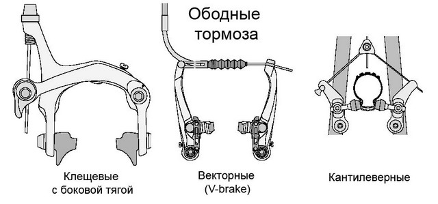

Ободные тормоза
Здесь тормозные колодки прижимаются непосредственно к ободу колеса. В настоящее время это – самый распространенный тип велосипедных тормозов.
Преимущества ободных тормозов - простота в установке и обслуживании, невысокая цена, достаточно высокая эффективность торможения. Ручной привод обеспечивает высокую оперативность.
Недостатки - Серьезным недостатком ободных тормозов является то, что тормозные колодки обладают абразивными свойствами: они изнашивают обод и изнашиваются сами, поэтому тормоза приходится часто регулировать. Если интенсивно кататься в условиях горной или пересеченной местности, то можно достаточно быстро протереть алюминиевый обод буквально до дырки. Езда по грязным дорогам тоже приводит к повышенному износу боковых поверхностей обода.
Другой недостаток ободных тормозов - зависимость от погодных условий. В сырую погоду эффективность торможения несколько ухудшается, и это необходимо учитывать при езде. В зимнее время ободные тормоза работают значительно хуже, чем летом. Снег на ободе резко уменьшает эффективность торможения, а с обледеневшими ободьями тормоза работают очень плохо - торможение начинается не сразу, колесо должно сделать как минимум один оборот с прижатыми к ободу колодками.
Имеется несколько разновидностей ободных тормозов. На отечественных велосипедах применяются тормоза клещевого типа с боковой тягой. Такие тормоза устанавливаются на передние колеса дорожных велосипедов (в дополнение к барабанному заднему тормозу). Шоссейные велосипеды тоже часто оборудуются тормозами этого типа.
Кантилеверные тормоза с центральной тягой, распространенные в середине 90-х годов, сейчас почти повсеместно вышли из употребления. Потому что эффективность торможения оказывалась в ряде случаев недостаточной.
Современные горные и туристические велосипеды часто оборудуются векторными тормозами Они обеспечивают достаточно высокую эффективность торможения, но при этом весьма требовательны к качеству обода. Ход тормозных колодок у тормозов такого типа оказывается очень небольшим (порядка 2-3 мм), и даже небольшая "восьмерка" приводит к задеванию колодками обода.

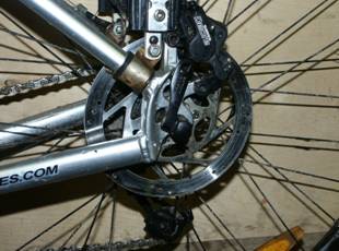

Механические и гидравлические дисковые тормоза.
Этот тип тормозов изначально применялся в мотоциклах и автомобилях, но в последнее время начинает активно использоваться и в велосипедах. В тормозах этого типа тормозные колодки прижимаются к диску, который установлен на втулке колеса. Тормозной механизм приводится в действие с помощью тормозных рукояток, установленных на руле. Рукоятки могут быть соединены с тормозным механизмом (т.н. калипером) как стальными тросиками (Механические дисковые тормоза), так и гидролинией (Гидравлические дисковые тормоза).
Преимущества дисковых тормозов - практически полная независимость от погодных условий. Эффективность торможения зависит только от состояния тормозных колодок и диска. Важным преимуществом является также независимость от состояния обода - "восьмерки", загрязнения и замасливание обода никак не влияет на работу тормозов. Срок службы ободов возрастает многократно, потому что их не изнашивают тормозные колодки. Отпадает необходимость частой регулировки тормозов - их надо настроить один раз, а потом только менять тормозные колодки по мере их износа.
Недостатки - более высокая цена, по сравнению с ободными тормозами. (Впрочем, есть тенденция к ее уменьшению). Более сложная, чем у ободных тормозов, процедура установки и настройки. (Правда, настройку можно производить значительно реже) Дисковые тормоза требуют высокой жесткости рамы, передней вилки, и колес (то есть спиц и обода).

Механические дисковые тормоза.
В тормозах этого типа тормозная рукоятка соединена с калипером с помощью стального троса.  Такое решение имеет ряд преимуществ – простота конструкции, относительная дешевизна, высокая надежность и ремонтопригодность. Это особенно важно, если велосипед планируется использовать в дальних велосипедных походах по ненаселенной местности. К недостаткам механических тормозов относят то, что трос при торможении растягивается, из-за чего эффективность торможения получается несколько ниже, чем у гидравлических тормозов.
При выборе механического тормоза надо учесть, что во многих дешевых моделях с тормозной рукояткой соединена только одна тормозная колодка. Вторая колодка является неподвижной, хотя ее положение можно отрегулировать. При этом в процессе торможения тормозной диск деформируется, и эффективность торможения уменьшается.
В более дорогих моделях механических тормозов подвижными делаются обе колодки.
Дисковые механические тормоза – это дешевая альтернатива гидравлическим тормозам, оптимальная для дальних походов.
