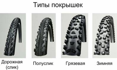

Ширина покрышки и характер протектора – весьма важные параметры, от них зависит то, как велосипед будет себя вести на различных дорогах. Узкая и гладкая покрышка (слик) будет хорошо работать на ровном асфальте, обеспечивая хорошее сцепление с дорогой и малое сопротивление качению. Но по грунтовой дороге с рыхлым грунтом на велосипеде с такими покрышками ехать будет тяжело – много сил уйдет на образование колеи, велосипед будет водить из стороны в сторону.  Напротив, на широких покрышках с мощными грунтозацепами (грязевая покрышка) хорошо ехать по рыхлому грунту, но на асфальтовом шоссе они потребуют больше сил, чем гладкие. Выпускаются и покрышки, удачно сочетающие в себе свойства как гладкой, так и грязевой. Их называют полу-слик, грунтозацепы у них расположены только по бокам. На такой покрышке можно достаточно уверенно ехать и по разбитой грунтовой дороге, и по асфальтовому шоссе. Такие покрышки хороши для туристов, которым приходится ездить по дорогам самых различных типов.

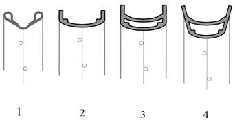

Промышленность выпускает ободья разных типов, которые отличаются друг от друга шириной,  формой сечения и толщиной стенок. В конечном счете, это влияет на жесткость - весьма важное свойство колеса. На дешевых велосипедах  часто ставят одинарные ободья, поперечное сечение которых не имеет внутренних полостей. Такой обод будет хорошо работать при катании по городу, или по парку. Но в сложном дальнем походе, при езде с груженым рюкзаком, а также при катании по бездорожью жесткость такого обода может оказаться недостаточной. В результате будут образовываться дефекты обода – «восьмерки», исправление которых может стать почти ежедневным занятием. Двойной обод, который имеет в поперечном сечении  полости,  получается более жестким. Но и цена такого обода оказывается выше. Выпускаются и еще более жесткие, тройные ободья.
Для велосипедов с ободными тормозами обод должен быть специальной формы – его боковые стенки, предназначенные для торможения, должны быть параллельны друг другу. Иногда на боковой стенке нанесена риска, которая предназначена для определения степени износа обода.
. Поперечное сечение ободьев различных типов
1.Обод из стальной ленты для дорожного велосипеда.
2.Одинарный обод.
3.Двойной обод.
4.Обод для дискового тормоза.
