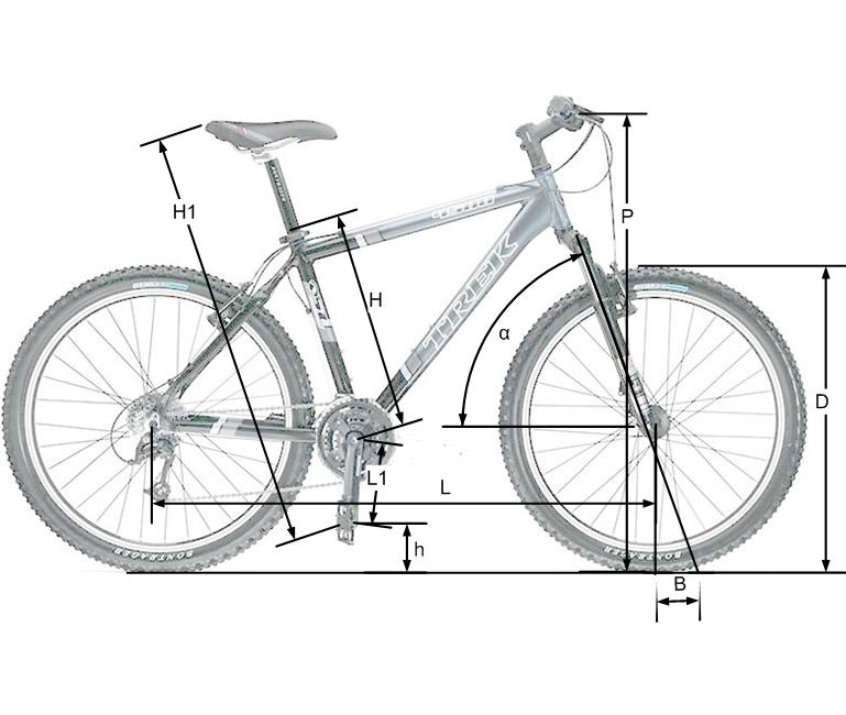

Размер рамы
H - высота рамы α - угол наклона рулевой колонки В - плечо устойчивости
L - база велосипеда L1 - Длина шатунов H1 - высота седла
D - наружный диметр колеса h - Дорожный просвет P - Высота руля
Одна из самых важных характеристик рамы – ее высота (H). Высотой называется расстояние между кареткой и верхним срезом подседельной трубы.
Другим важным параметром является база (L) велосипеда - расстояние между центрами колес. Чем короче база, тем более поворотливым оказывается велосипед.
Еще один важный параметр – дорожный просвет (h) - наименьшее расстояние между поверхностью земли и педалью. Чем больше дорожный просвет, тем более высокое препятствие можно преодолеть на велосипеде, не рискуя задеть за него педалью.
Чтобы избавить покупателя от лишних цифр, производители вводят понятие «размер рамы», в который включают множество параметров.
Примерно так же поступают портные, указывая размер одежды вместо нескольких десятков параметров выкройки. Приобретая, например, пальто, покупателю не обязательно измерять длину своих рук и диаметр рукавов. Ему достаточно знать, что ему нужно пальто размера 50. Но знание своего размера не отменяет необходимости примерки перед покупкой.
Велосипед должен быть правильно отрегулирован под велосипедиста, чтобы он чувствовал себя комфортно и безопасно. Отечественные велосипеды допускают возможность регулировки в достаточно широких пределах. На современных велосипедах  иностранного производства возможности регулировки по росту велосипедиста весьма ограничены. В достаточно широких пределах можно регулировать только положение седла. Поэтому производители выпускают рамы различных размеров. Размер рамы обычно измеряется в дюймах и может меняться от 14-15 до 20-22 дюймов.
Перед покупкой велосипед надо примерить, то есть проверить соответствие  размера  рамы и роста велосипедиста.
 Для этого надо поместить раму между ног, стоя обеими ногами на земле. Приближаемся к рулевой колонке.  Расстояние между верхней трубой рамы и промежностью должно быть в пределах  10 -15 см. Если это расстояние меньше, то рама надо выбрать раму меньшего размера.
 Это расстояние в  10 -15 см диктуется техникой безопасности. В противном случае,  при вынужденной остановке, когда велосипедист должен спрыгнуть с седла вперед, можно получить травму. Ездить на слишком маленькой раме тоже не рекомендуется – будет сложно управлять велосипедом.
Промышленностью выпускаются женские рамы, у которых верхняя труба сильно опущена вниз. Это, конечно, уменьшает прочность рамы.  По замыслу разработчиков, такая рама позволит ездить на велосипеде в традиционной женской одежде, и не переносить ногу через седло при посадке.
