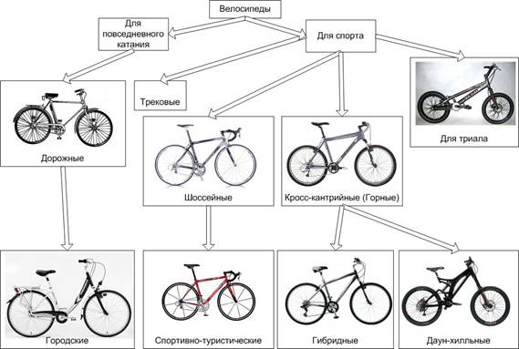

 Поскольку идеального велосипеда сразу для всех не бывает, производители велосипедов конструируют различные модели для различных потребителей.
Велосипеды для повседневного использования.
 Дорожный велосипед.
Самый распространенный тип велосипеда еще 10-15 лет назад. Широко используемые в нашей стране «Уралы» и «Украины» - это дорожные велосипеды.  Они предназначены, естественно,  для езды по дорогам. На таком велосипеде можно ездить как по лесной грунтовке, так и по асфальту. Дорожный велосипед можно использовать в несложных походах по равнинной местности, когда большая часть маршрута проходит по асфальтовым и грунтовым дорогам.Один из недостатков дорожного велосипеда – он занимает довольно много места в городской квартире. Но за городом, для поездок на рыбалку и за хлебом в соседнюю деревню, такой велосипед будет лучшим выбором.

 Комфортный велосипед
Это разновидность дорожного велосипеда, который призван повысить комфорт для велосипедиста. Возможно, не следовало бы выделять его в отдельный тип, скорее это – маркетинговая уловка производителей. Комфортный велосипед – тот же самый дорожный, но с некоторыми усовершенствованиями передней вилки (она оборудована амортизатором). Иногда амортизатор встраивают и в подседельную трубу. На таком велосипеде несколько комфортнее ехать по неровной дороге, поэтому его тоже можно использовать в несложных походах.
Городской велосипед.
Это разновидность дорожного велосипеда, предназначенного для использования в основном в городе.

Шоссейный велосипед.
Такой велосипед предназначен для езды только по дорогам с хорошим асфальтовым покрытием. На грунтовую дорогу с таким велосипедом лучше не выезжать, зато по шоссе на нем можно развивать скорость, недостижимую для дорожного велосипеда.
Обычно такие велосипеды имеют закрытую раму. Верхняя труба расположена  горизонтально, или немного наклонена назад. Рама шоссейного велосипеда имеет более высокую жесткость при меньшей массе, по сравнению с рамой дорожного велосипеда.

Трековый велосипед
Этот велосипед предназначен только для гонок по велотреку. Вся его конструкция рассчитана на достижение максимальной скорости. В частности, у таких велосипедов колеса часто выполнены монолитными (колесо со спицами встречает большее сопротивление воздуха), могут отсутствовать тормоза и механизм свободного хода.

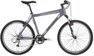

Кросс – кантрийный (горный) велосипед.
Кросс-кантри – это гонки на велосипеде по бездорожью и по пересеченной местности. Велосипед для занятия этим видом спорта должен иметь высокую прочность и проходимость при небольшой массе.
В отличие от дорожного и шоссейного велосипеда, у рамы кросс-кантрийного велосипеда увеличен дорожный просвет, а верхняя труба расположена  под бОльшим углом. Передняя вилка оборудована амортизатором. Часто такие велосипеды имеют задние амортизаторы.
Руль кросс-кантрийного велосипеда обычно прямой, или слегка изогнут. Он обеспечивает посадку, удобную и безопасную для езды по бездорожью.
Для бездорожья колеса должны иметь высокую жесткость, поэтому их размер (по сравнению с колесами дорожных велосипедов) немного уменьшают (чаще всего 26”).  Широкие (1.5 – 2.2”) покрышки с крупным протектором должны улучшить сцепление с вязким и скользким грунтом.
Привод – безтормозные многоскоростные задние втулки с трещоточными механизмами свободного хода. Спереди обычно устанавливают три звездочки. Втулки, кареточные механизмы имеют защиту от грязи.
Тормоза – на оба колеса устанавливаются векторные тормоза, в последнее время получают распространение дисковые тормоза.
 На таком велосипеде можно кататься по лесу без дорог и  троп, перепрыгивать через небольшие упавшие стволы деревьев, преодолевать небольшие броды, и карабкаться по склонам оврагов.  Такой велосипед хорошо использовать в дальних и сложных походах, на пересеченной местности,  когда предполагаются большие участки бездорожья.
На хорошей асфальтовой дороге на нем будет трудно угнаться за велосипедистом на шоссейном велосипеде. Но все равно, горный велосипед – это универсальная машина, на которой можно ездить как по бездорожью, так и по хорошим дорогам.

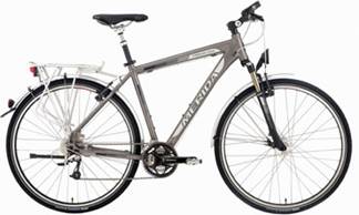

Гибрид
Это – тот же самый  горный велосипед с колесами увеличенного диаметра (28”).
Такие колеса  позволяют достичь более высокой скорости на ровной дороге, по сравнению с обычным горным велосипедом. В остальном гибридный велосипед очень похож на кросс - кантрийный. Проходимость гибрида на плохих дорогах, правда, несколько хуже, чем горного, (за счет разницы в ширине покрышек), но не намного.
Велосипед этого типа имеет смысл применять в походах, проходящих  в быстром темпе,  когда большая часть маршрута проходит по асфальтовым и грунтовым дорогам, но предполагаются небольшие участки бездорожья.

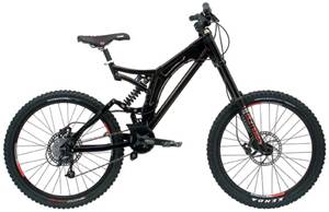

Велосипед для даунхилла.
 Даунхилл – это скоростной спуск с горы на велосипеде. Велосипед для занятия этим видом велоспорта должен иметь очень высокую прочность и проходимость, даже большую, чем  в кросс-кантри. Но, в отличие от кросс-кантри, для занятий даунхиллом масса велосипеда практически не имеет значения. Он ездит только с горы вниз. Поэтому велосипеды этого типа имеют усиленную конструкцию рамы, мощные дисковые гидравлические тормоза, амортизаторы с очень большим ходом и изощренными демпферами. Масса таких велосипедов может достигать 20 кг и более.
Велосипед для BMX.
BMX   – это трюки, прыжки и акробатика на велосипеде. Для занятия этим видом спорта велосипед должен иметь очень высокую устойчивость  к ударам. Рама у таких велосипедов очень низкая, седла зачастую вообще нет. Колеса очень маленькие - 20”-24”, но прочные.
