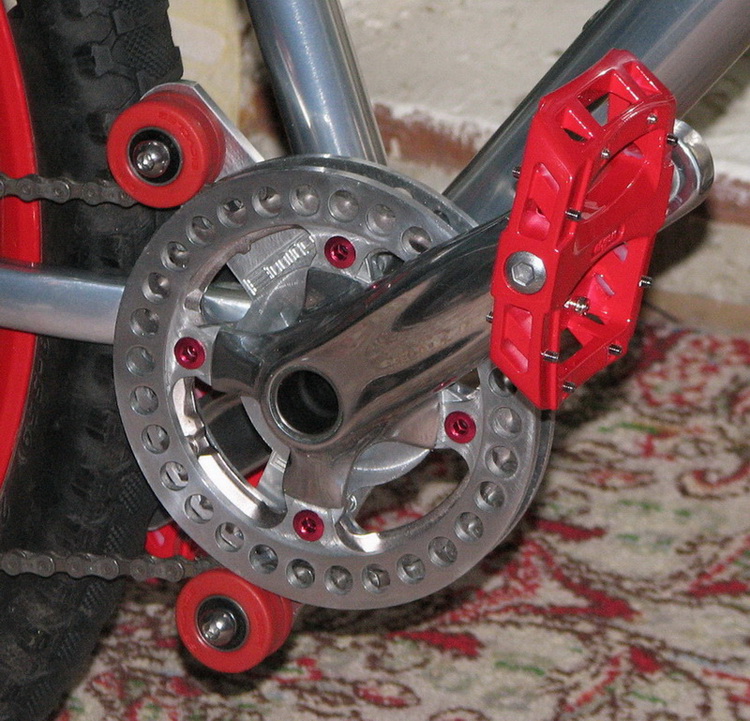

Re: Замена ходовой и переход на одну ведущую звезду
если что, вот как устроено у одного крутого кантрийщега
