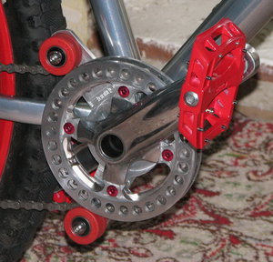

если что, вот как устроено у одного крутого кантрийщега
