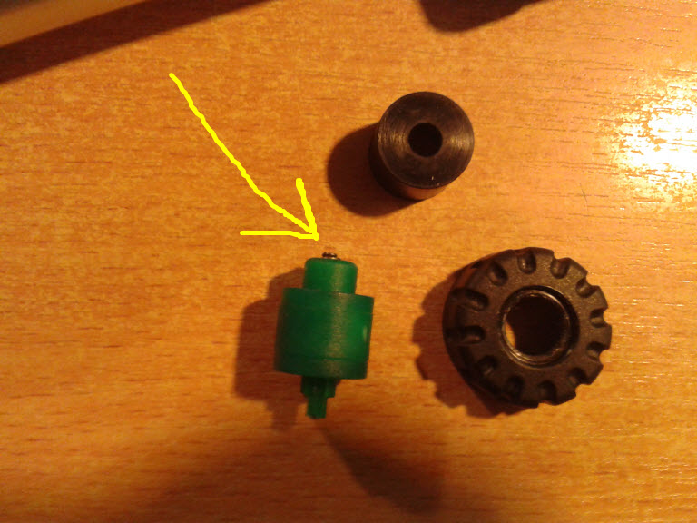

SDA как?! оно никаким местом просто неналазиет туда. длинна нипеля просто больше чем глубина насадки для накачки
Re: как накачать колеса GT zaskar elite
вот зеленую пластмасску дырочкой наружу пхаешь и сверху резинку узкой дырочкой наружу. и качать престу можноkasiu писал(а):всем спасибо , не думала что будет столько разнообразных размышлений и идей на эту тему ( думала у каждого второго такая ерунда)))
вот такой сейчас насос, эт я пыталась - " открутить от насоса конец, перевернуть пластмассовую вставку и резинку, скрутить обратно, накачать колеса" ))
так же прикладываю картинку - как выглядит нипель , если не ошибаюсь просто шланг там не прокатит, для того чтоб качалось должно быть нажатие на фигнюльку торчащую ,да и прицеплять шланг к самому насосу , не хочется,опять будет все разваливаться

Mazay а подскажите пожалуйста дырочка наружу у зеленой пластмасски это тут ? ) если да то там пружина какая то ....
- 2013-04-10 22.32.29.jpg (95.73 КБ) 7713 просмотров

Ты не поверишь, но так и должно быть.kasiu писал(а):там пружина какая то ....

kasiu, теперь нужно вставить пластмассовую зеленую штучку в насос остреньким концом внутрь, пружинкой наружу. На нее сверху одеть резинку (узким отверстием наружу), затем надеть и закрутить пластмассовую гайку. После этого плотно одеть насос на ниппель, повернуть рычажок на насосе. Теперь можно накачивать. После накачивания вернуть рычажок в исходное положение и сдернуть насос с ниппеля. Да, и еще - не забыть открутить маленькую желтую металлическую гаечку на кончике ниппеля перед одеванием насоса, иначе ничего не получится.

спасиииибо ! вот так сразу надо было ))))))))))))))))
- Сообщения: 48
- Зарегистрирован: 24 мар 2011, 03:25
Это было самое главное, сразу все получилось.Да, и еще - не забыть открутить маленькую желтую металлическую гаечку на кончике ниппеля перед одеванием насоса, иначе ничего не получится.
