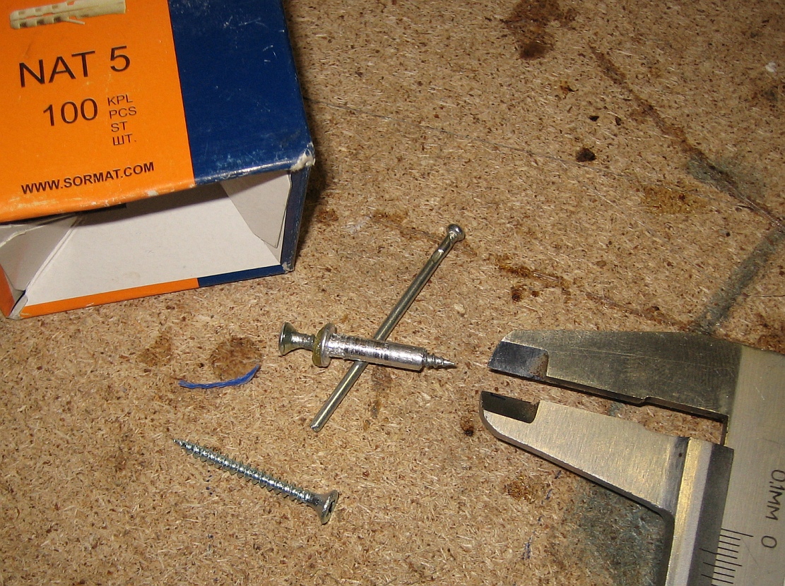

ввиду того что нокиан и швалбе остались дома а зазимовал я в Воронеже , долллар озверело большой а еврео и того больше задумался тож над хендмейдом.
только в место камеры думаю использовать ремень(как на сумках)
и пока только думаю чеб да как извратиться по грамотнее.
хотелось бы поинтересоваться как там заклепочки у автора поживают.
я подумываю заклепки как гильзы использовать (как на заводских)
сейчас 3 варианта
саморезы с пресс головкой и обрезать болгаркой до миллиметров 3х
больтики 2.5..3мм с гайками
желтые шурупы в заклепку вкрученные
сейчас 3 варианта

я и планирую попробовать шурупы но не тупо в резину крутить а с наружи огильзовать телом заклепки.(см фото правд шуруп не стой стороны вкручен)
сейчас над выбором резины думаю. моя кенда кадра 3 кажется малопригодной. смотрю в сторону tioga factory XC либо ДХ уж очень рисунок похож на Schwalbe Ice Spiker
дома был рулон 2мм транспортерной ленты (15см шириной) ума нехватило пару метров отмотнуть ссобой. сейчас думаю че кроме сумочного ремня притарить можно в воронеже для этих нужд.
есть есче мысли а ну как не делать сквозной шип а теже шурупы оторцевав запресовать в отверстия протектора на клей цианокрилат. кто че думает на сей счет?

сообщение №9 "раскрывается" при щелке по нему мышкой (для просмотра фото нужно перерегистрироваться на форуме). Шиповка потай винтами - гаечку накрутить вроде гораздо проще, чем мучиться с фиксированием шурупов.Krazy_killer писал(а):не понял куда смотреть по ссылке?

да я думал над этим уже и товарищь у меня делал только он не обгрызал болты.Руслан74 писал(а):сообщение №9 "раскрывается" при щелке по нему мышкой. Шиповка потай винтами - гаечку накрутить вроде гораздо проще, чем мучиться с фиксированием шурупов.Krazy_killer писал(а):не понял куда смотреть по ссылке?
почему на шурупы думать стал оттого что крепче сталь мне в них показалась. а гаечки безусловно проще . их утопить бы еще...
вот потому с гильзами заморачиваюсь
нашел бы где победитоввый прут купить 2..3мм так из негоб сотварил. но...
