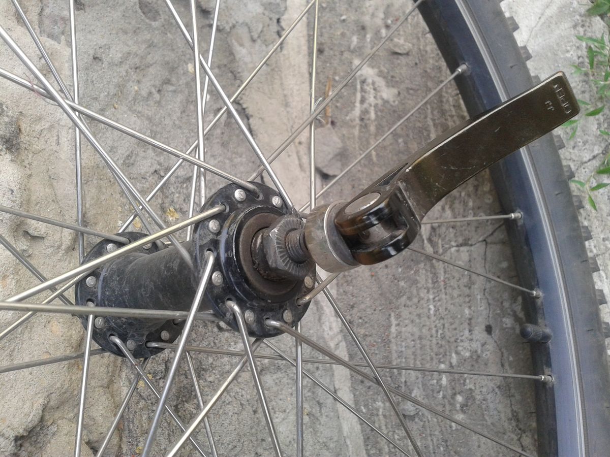

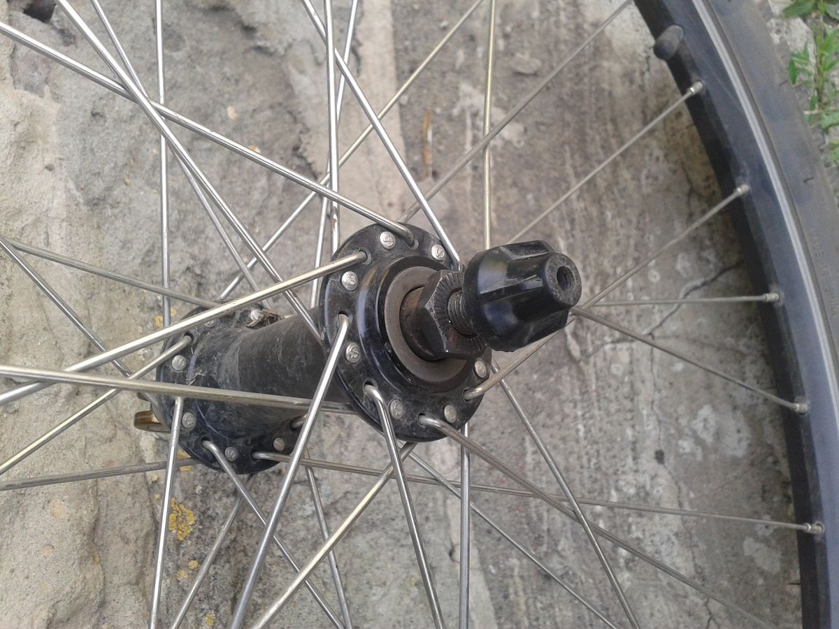

Вчера на велоночи начало потрескивать переднее колесо, предположительно - втулка.
Вел - GT Agressor 2.0
Это разборная втулка?

- Сообщения: 200
- Зарегистрирован: 12 май 2013, 12:47
- My bike: GT
- Real Name: Артур
Re: Потрескивает переднее колесо. Втулка?
Разборная...
Есть смысл её разобрать?
И что может там потрескивать?
- Сообщения: 830
- Phone: 8-951-869-86-18
- Откуда: Ямное
Разобрать смысл есть - почистить, смазать. Может вода попадала - ржа появилась, может песок/грязь какая, шарики в подшипниках вполне могут похрустывать. Хуже если выбоины на конусах появились, но это было бы заметно по неравномерному вращению, рывками вывешенного колеса
