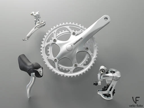

Shimano 2300.<br /><br />Младшая шоссейная группа. Имеет 2(3)х8 скоростей, «пистолеты» не имеют «дуал» переключения, а это значит, что переключение в одну сторону происходит с помощью самой ручки, а в другую, с помощью верхнего рычажка, визуализация скоростей присутствует. Используется каретка «под квадрат», всё оборудование делается из довольно дешёвых материалов, и как следствие это оборудование довольно тяжёлое и недолговечное.  Задний переключатель поддерживает работу со звездой до 26 зубьев, а систему на 2 звезды можно выбрать одну из двух, либо 52/39, либо 50/34.<br /><br />Обычно компоненты данной группы ставят на шоссейные велосипеды начального уровня. В принципе, нормальный выбор для тех, кто хочет купить первый шоссейник для «попробовать».<br /><br />Группа включает в себя: кассету, цепь, систему, передний и задний переключатели, шоссейные шифтеры или шифтеры для прямого руля.
Shimano 2300.

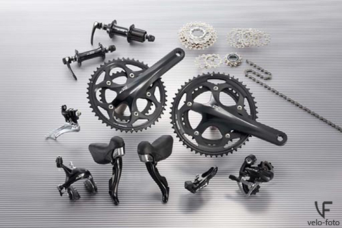

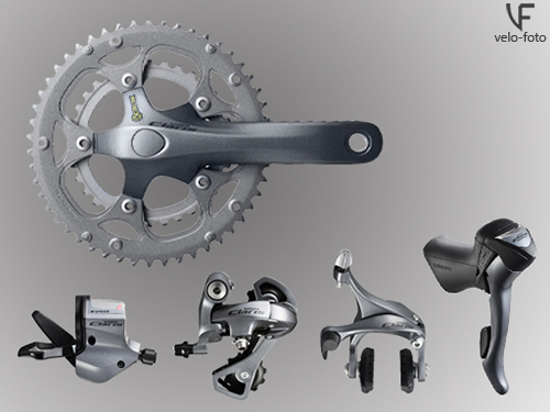

Shimano Claris.<br /><br />Новая группа от Шимано, по сути, та же 2300, только более универсальная. Отличия от младшей группы в том, что рычаги переключения уже имеют двойную конструкцию (Dual Control) с визуализацией скоростей, что позволяет использовать их и в нижнем, и в верхнем хвате, а каретка используется уже «окталинк», что приводит к улучшению жёсткости вала и снижению веса. Так же отличием является то, что задний переключатель способен работать со звездой до 32 зубьев, а в системе «дуал», помимо 52/39 и 50/34, так же доступно 46/36.<br /><br />Назначение тоже, что и у предыдущей группы, только данное оборудование помимо шоссейных велосипедов может устанавливаться на циклокроссы и гибриды.<br /><br />Группа включает в себя: тормоза, кассета, система, передний и задний переключатели, шоссейные шифтеры, шифтеры для прямого руля, втулки.
Shimano Claris.

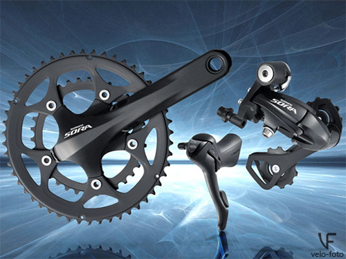

Shimano Sora.<br /><br />Группа, которая не далеко ушла от предыдущих двух, но имеет уже 2(3)х9 скоростную систему, и задние переключатели с короткой и длинной лапкой, что позволяет использовать переключатель, который лучше подходит для конкретного сочетания кассеты и системы.<br /><br />Для тех, кто не читал предыдущую часть, поясню, что для работы с определённым сочетанием кассеты и системы, требуется переключатели с разной ёмкостью. <br /><br />Ёмкость заднего переключателя — это сумма разниц размеров звезд в системе и в кассете, например:<br /><br />— система 50х34 — разница 16 «зубов»;<br /><br />— кассета 11х30 — разница 19 «зубов»;<br /><br />— ёмкость заднего переключателя должна быть не менее  35 «зубов».<br /><br />Обычно задние переключатели с короткой лапкой, имеют ёмкость 34 «зуба», когда как в переключателях c длинной лапкой ёмкость может достигать 40 «зубов». Кроме того, помимо ёмкости, каждый задний переключатель имеет предел на максимальную «звезду», обычно переключатели с короткой лапкой могут работать с максимальной звездой кассеты вплоть до 28-30 зубов, когда как переключатели с длинной лапкой могут работать с кассетами со «звездой» до 32 «зубов».<br /><br />Дуал системы доступны в вариантах 46/36 и 50/34, кассету можно ставить до 32 зубьев. В отличии от предыдущей группы, здесь (и во всех последующих группах) уже используется каретка Hollowtech II, которая обозначает интегрированную систему каретки и шатунов, что приводит к снижению веса, увеличению жёсткости и увеличения срока службы. Так же, как и в Claris используются переключатели «дуалконтрол» с визуализацией скоростей.<br /><br />Предназначена группа для любительского уровня катания, способна выдерживать регулярные выкатки на довольно приличные расстояния.<br /><br />Группа включает в себя: тормоза, кассету, цепь, систему, передний и задний переключатели, шоссейные шифтеры.
Shimano Sora.

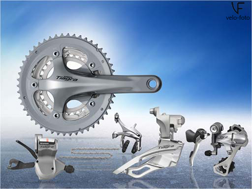

Shimano Tiagra.<br /><br />Более продвинутая, в отличии от предыдущих группа. Имеет 2(3)х10 скоростную систему, переключатели с короткой и длинной лапкой, есть как шоссейные «пистолеты» с визуализацией скорости, так и «монетки» для прямого руля. В отличии от предыдущих групп имеет более чёткое переключение, надёжность и при этом меньший вес. Кассета может иметь звезду до 30 зубьев, дуал система доступна в вариантах 50/34 и 52/39.<br /><br />Отличный выбор для любительских тренировок, обычно данную группу устанавливают на велосипедах чуть более продвинутого уровня, в которых уже используются облегчённые рамы и вилки с карбоновыми «ногами».<br /><br />Группа включает в себя: тормоза, кассету, цепь, систему, передний и задний переключатели, шоссейные шифтеры или шифтеры для прямого руля, переднюю и задние втулки.
Shimano Tiagra.

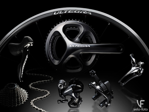

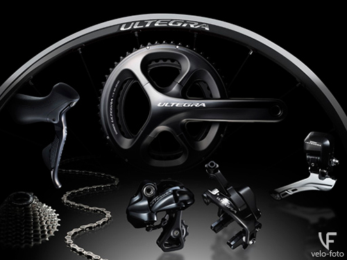

Shimano Ultegra.<br /><br />Профессиональная шоссейная группа оборудования. Имеет очень высокую надёжность, точность, долговечность. Группа имеет в своём распоряжении 2х11 скоростную трансмиссию, разброс кассеты достигает 11/32, при этом вес группы заметно легче, чем у 105й. Задние переключатели есть как с короткой, так и с длинной лапкой, «пистолеты» имеют внутреннюю прокладку тросиков и аналогично 105й не имеют визуализации. Звёзды системы имеют универсальное крепление, что позволяет ставить звёзды любого размера, и без лишних проблем ставить ту систему, которая нравится (53/39, 50/34, 52/36, 46/36) на одни и те же крепления. В этой группе используются самые передовые технологии, тормоза улучшенной конструкции, новая конструкция цепи, карбоновые тормозные ручки.<br /><br />Группа предназначена для участия в соревнованиях и каждодневных тренировок.<br /><br />Группа включает в себя: тормоза, кассету, цепь, систему, передний и задний переключатели, шоссейные шифтеры, переднюю и заднюю втулки, педали, колёса.<br /><br />P.S. Так же, здесь же, хотелось бы отметить группу Shimano Cyclocross. Это даже скорее не группа, а набор из переднего переключателя и системы. Система есть СХ70 которая соответствуют по качеству исполнения оборудованию Ultegra, а есть СХ50, которая ближе к Tiagra. Отличие этих компонентов в том, что они имеют лучшую производительность в грязи. Так же, в эту группу входят кантиливерные тормоза. Система и переключатель 2х10 скоростные. Предназначена эта группа, как должно быть понятно из названия, для циклокроссовых велосипедов.
Shimano Ultegra.

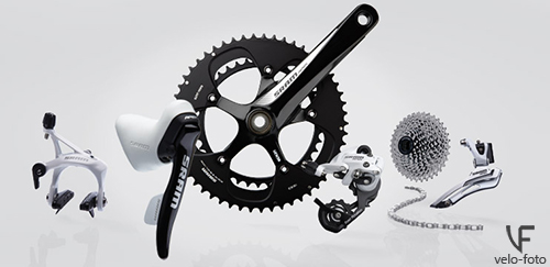

Sram Apex.<br /><br />«Младшая» шоссейная группа компонентов Sram. Почему слово младшая взято в ковычки? Да потому, что если сравнивать с Shimano, то эта группа стоИт по уровню где то между Tiagra и 105, ближе ко второй. Судите сами, система идёт только дуал, доступны соотношения 48/34, 50/34 и 53/39. Максимальный разброс кассеты составляет 11/32, при этом доступны 2 типа задних переключателей, обычный, который работает с кассетой до 11/28 и WiFli, который работает с кассетой до 11/32. Тормоза идут сразу со сменными картриджами. Пистолеты идут с внутренней прокладкой тросиков. Кстати о пистолетах, Пистолеты всех групп Sram имеют совсем другую конструкцию и принцип работы:<br /><br />— Пистолеты Shimano работают так: для подъема на большую звезду мы давим на тот же рычаг которым тормозим, только тормозим мы придавливая его к себе, а переключаем движением внутрь (к центру велосипеда), а для сброса передачи давим на маленький рычаг, который находится под большим и который обычно пластиковый.<br /><br />— Пистолеты Sram работают так: для сброса на меньшую звезду мы давим на нижний рычаг внутрь, до щелчка, а если нам нужно поднять цепь на бОльшую звезду, мы давим на тот же рычаг, только дальше, до появления второго щелчка, т.е. все манипуляции делаются одним и тем же рычажком.<br /><br />Плохо это или хорошо? Это каждый сам для себя решает, для того, чтобы понять, что удобнее, нужно попробовать и то, и другое.<br /><br />При этом, самое главное, весь групсет Sram Apex по стоимости выйдет чуть-чуть дешевле чем Shimano 105, при этом по весу он будет намного (около 15%) легче 105, и лишь немногим (около 3-4%) будет уступать Shimano Ultegra. Группа доступна в двух цветах, чёрный и белый.<br /><br />Предназначена группа примерно для тех же целей, для которых служит Shimano Tiagra.
Sram Apex.

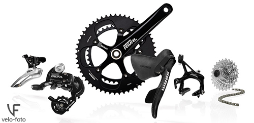

Sram Rival.<br /><br />Полупро от Sram. В отличии от «младшей» группы в Rival используются более лёгкие компоненты, что делает ей вес легче Ультегры. Эта группа, как и предыдущая, использует 2х10 передачи, с задними переключателями 2х типов, под 11/28 и 11/32 кассеты, из систем доступны 53/39, 52/38, 52/36, 50/36, 50/34, 46/38.  В этой группе используются карбоновые тормозные ручки, более прочная и лёгкая система, и все технологии, заимствованные из старших групп, что является гарантией точного переключения и высокой надёжности компонентов. Имеет цену, где то на 25% выше, нежели у Apex, но примерно на 15% ниже, чем у Ultegra, при этом весит меньше, чем Ultegra. Аналог этой группы у Shimano, как наверно уже все поняли, Ultegra, с той лишь разницей, что Rival 2х10, а не 2х11.<br /><br />Данная группа идеальна для каждодневных тренировок и даже участия в соревнованиях, а благодаря большому разнообразию систем, данная группа будет отличным выбором для циклокросса.
Sram Rival.

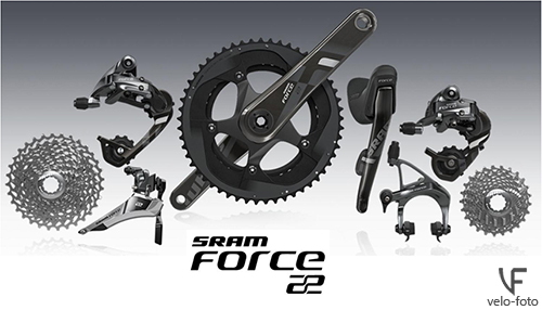

Sram Force.<br /><br />Про уровень. В целом, по качеству, надёжности и точности, эта группа недалеко ушла от Rival, принципиальная разница в том, что в Force используются другие материалы, такие как титановые болты в тормозах, магний в «пистолетах», карбон в шатунах и т.д, количество передач выросло до 2х11, с максимальной кассетой 11/32, система доступна в вариантах 34T, 36T, 39T малая звезда и 46Т, 50Т, 53Т большая звезда. В отличии от Ultegra крепления идут разные, по-этому нужно заранее подумать, какие звёзды в системе нужны. Так же улучшена эргономика пистолетов, и резина на них текстурированная, что обеспечивает лучший хват. Группа не позиционируется как соревновательного уровня, но тем не менее, по всех характеристикам, если сравнивать с Shimano, она ближе именно к Dura Ace. Так же, в данной группе доступны гидравлические ободные тормоза и гидравлические дисковые тормоза.<br /><br />Данная группа предназначена для участия в соревнованиях и тренировок, правда для второго целесообразнее всё-таки выбрать Rival, если конечно трансмиссия 2х11 не принципиальна.
Sram Force.

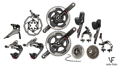

Sram Red.<br />    <br />Профессиональное оборудование для соревнований мирового уровня. Группа имеет 2х11 трансмиссию и по всех характеристикам опережает механику от Dura Ace. В целом здесь всё как обычно для топ уровня, карбон, титан, магний, керамика в подшипниках и т.д. По передаточным отношениям группа аналогична Force.<br /><br />По-поводу совместимости шоссейных систем Sram и Shimano, из-за того, что Sram использует соотношение длина тросика/сдвиг переключателя 1:1, а Shimano 2:1 (по-этому у Shimano переключение более плавное), то пистолеты и переключатели не совместимы друг с другом, зато совместимы кассеты, системы, цепи и тормоза (механические).<br /><br />Рекомендации по подбору шоссейного оборудования, такие же, как и при выборе МТБ оборудования:<br /><br />— Старайтесь не «мешать» оборудование разных групп, особенно это касается «пистолетов» и переключателей.<br /><br />— Производители частенько ставят кассеты и системы на уровень ниже, чем переключатели и пистолеты, это нормально, и ничего критичного в этом нету.<br /><br />Спасибо за внимание.<br /><br />источник: http://velo-foto.ru автор: Игорь Гончаров.
Sram Red.
