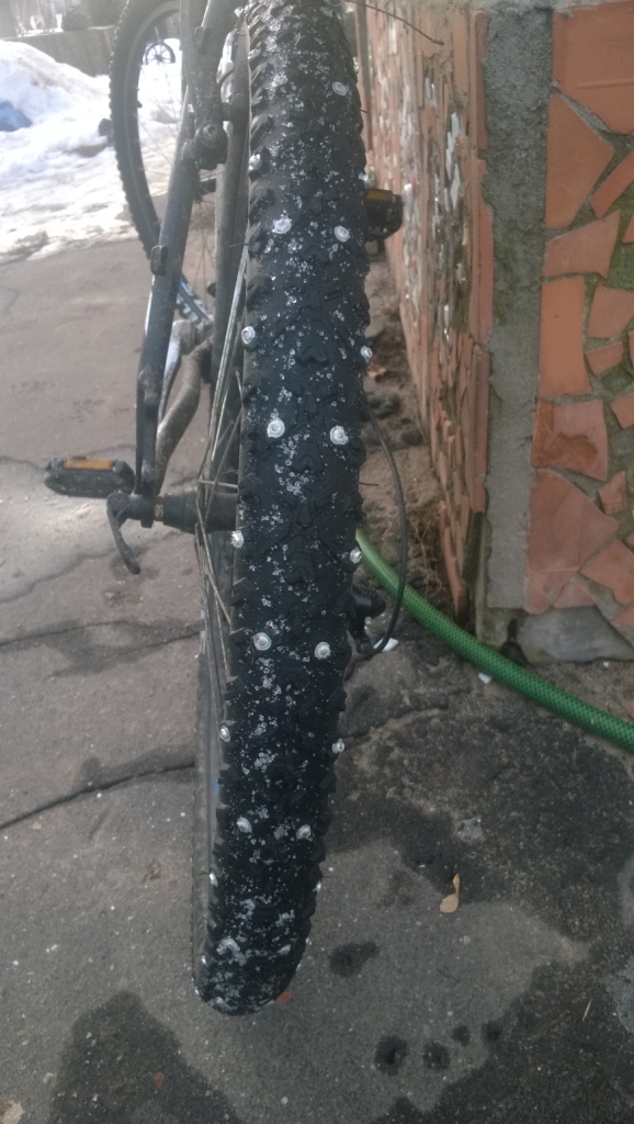

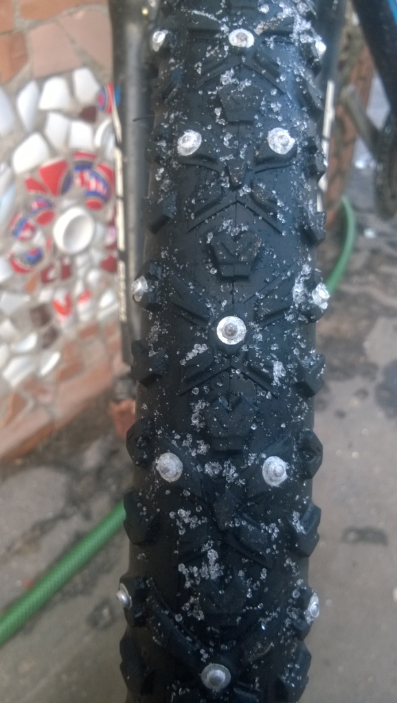

Следуя тренду мирового кризиса и памятуя о своем последнем больном падении решил что-то предпринять. Бросить кататься до выпадения снега на лед-слишком просто, посему озадачился о более технологичном варианте сцепления лисапета с замерзшей водой. Решил ошиповать резину своими руками, почитал, подумал, перечитал-саморезы не понравились. Сразу обратил внимание на заклепки. В интернетах почему-то особо про них ничего не нашел. Решил рискнуть, и на свой страх и риск изговнять свои родные фирменные покрышки STELS фирменными заклепками импортного производства. Так как грунтозацепы на фирменных покрышках STELS не очень широкие решил взять заклепки 3,2х8 мм. Монтаж осуществил сквозной, используя для перфорации обычное сверло по металлу диаметром около 3 мм(точнее не помню, а точнее не мерил даже-от руки с натягом влезали). Заклепку вставлял с внутренней стороны, с внешней накладывал на резину шайбу оцинкованную М3. Процесс заклепки осуществлял с помощью клепочного пистолета ручного. Результаты монтажа видны на приведенных фото:
На заднее колесо ушло порядка 110 заклепок. На переднее побольше-около 140. Проехал около 20 км по асфальту с целью "типа прикатать" после 15 км по льду и обледенелым тропам. Несмотря на малое кол-во шипов эффект по-сравнению с той же не шипованной резиной разительный. Эксперимент считаю удавшимся, но незавершенным. Каков срок эксплуатации данного "колхозинга" покажет время. Расходы по закупке материалов около 100-150 руб. Изнутри ни чем не прокладывал. Вожу с собой две камеры. Через пару-тройку сотен отпишу. Критику принимаю и приветствую.

мало заклепок. с внутренней стороны то закрыл чем нибудь железки надеюсь.
- Сообщения: 638
- Phone: 89515675131
Re: Ошиповка велошин вытяжными заклепками
Конечно! не закрыл... Мне показалось что они как бы на одном уровне с внутренней стороной поверхностью и такие гладенькие. Поэтому иVladimirI писал(а):мало заклепок. с внутренней стороны то закрыл чем нибудь железки надеюсь.
Заклепок мало-это да, но как бы не уверен в сроках эксплуатации поэтому-лайтовый вариант.dokmet писал(а):Вожу с собой две камеры.

Интересно было бы крупное фото заКЛЁПки. Её ж КЛЕПать надо, а ты гайкой...

Упс... описка-конечно шайба, а не гайка.raudi писал(а): Её ж КЛЕПать надо, а ты гайкой...

Прокатившись вчера по голимым ледяным колеям в пойме Дона понял-заклепок катастрофически мало. Решил доковырять покрышки. Получилось следующее:.
Итого: 306 шт на переднем колесе и 204 сзади. Заодно решил проклеить внутри резиной, потому как показалось что камера все-таки трется. Пришлось купить в Декатлоне две говнокамеры за 139 руб. Теперь остается только кататься и наблюдать. Работа по времени заняла около 5-6 часов в общем.

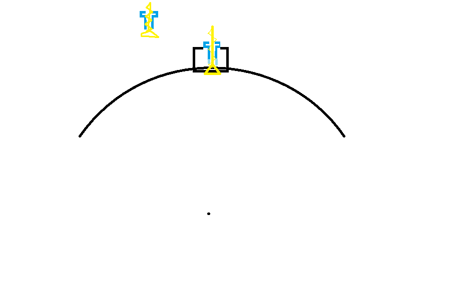

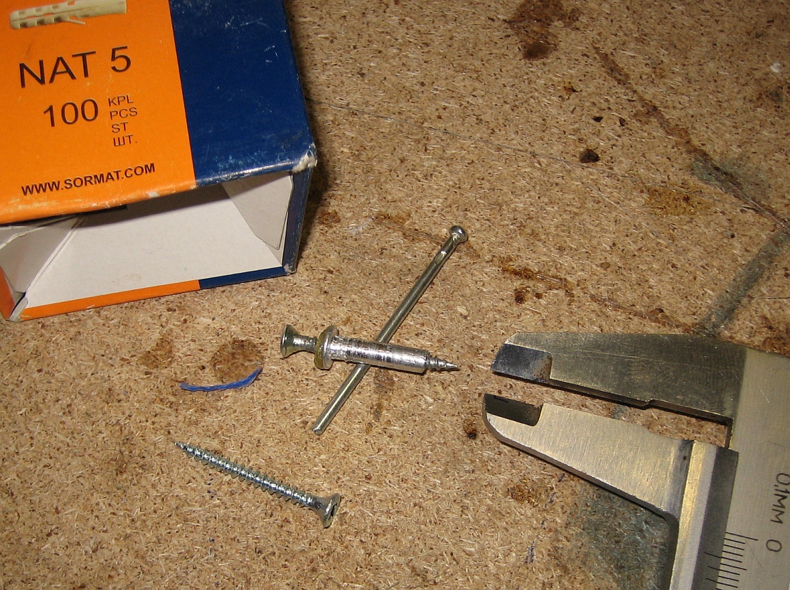

ввиду того что нокиан и швалбе остались дома а зазимовал я в Воронеже , долллар озверело большой а еврео и того больше задумался тож над хендмейдом.
только в место камеры думаю использовать ремень(как на сумках)
и пока только думаю чеб да как извратиться по грамотнее.
хотелось бы поинтересоваться как там заклепочки у автора поживают.
я подумываю заклепки как гильзы использовать (как на заводских)
сейчас 3 варианта
саморезы с пресс головкой и обрезать болгаркой до миллиметров 3х
больтики 2.5..3мм с гайками
желтые шурупы в заклепку вкрученные
сейчас 3 варианта

я и планирую попробовать шурупы но не тупо в резину крутить а с наружи огильзовать телом заклепки.(см фото правд шуруп не стой стороны вкручен)
сейчас над выбором резины думаю. моя кенда кадра 3 кажется малопригодной. смотрю в сторону tioga factory XC либо ДХ уж очень рисунок похож на Schwalbe Ice Spiker
дома был рулон 2мм транспортерной ленты (15см шириной) ума нехватило пару метров отмотнуть ссобой. сейчас думаю че кроме сумочного ремня притарить можно в воронеже для этих нужд.
есть есче мысли а ну как не делать сквозной шип а теже шурупы оторцевав запресовать в отверстия протектора на клей цианокрилат. кто че думает на сей счет?
