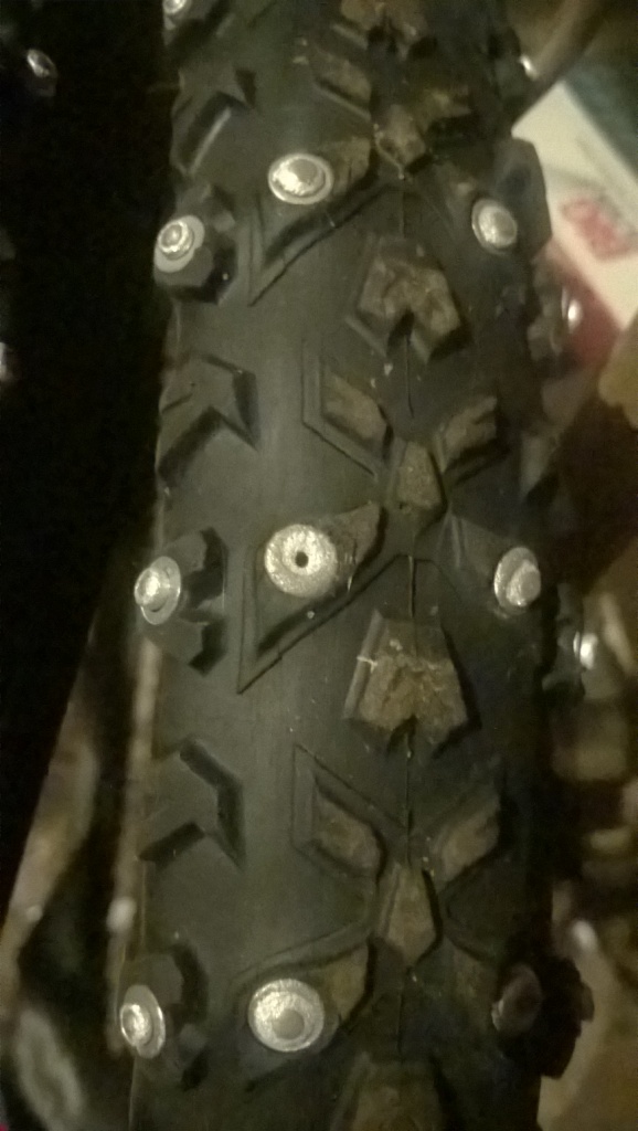

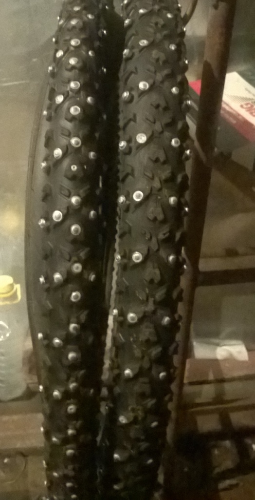

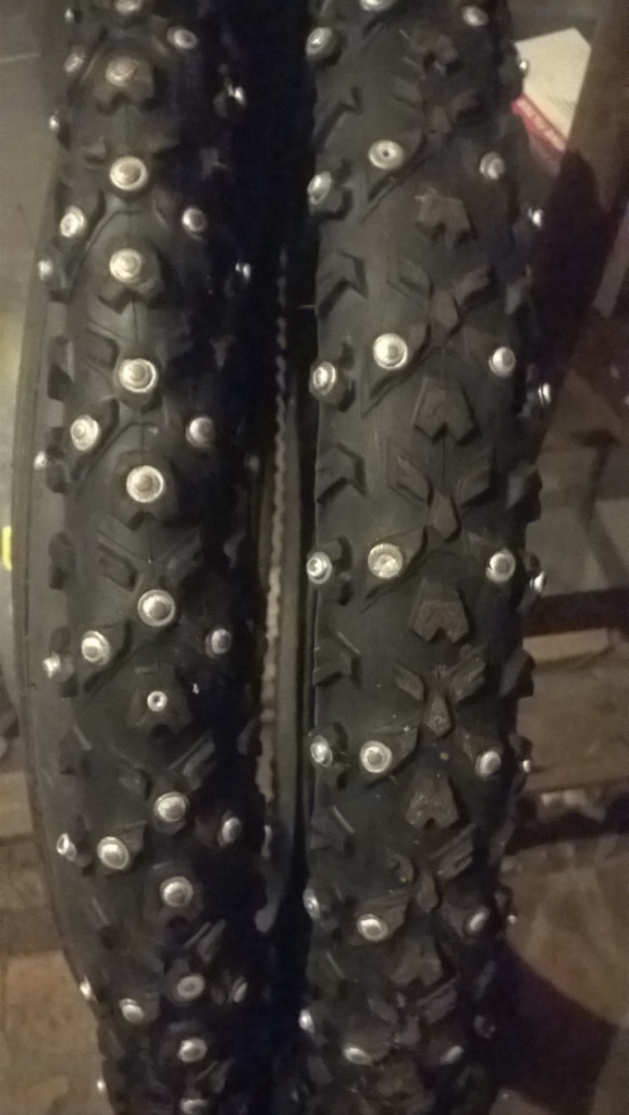

dokmet писал(а):хотелось бы поинтересоваться как там заклепочки у автора поживают.
По просьбам коллег докладываю:
Проехал тысячи полторы на этих заклепках, точно не могу сказать, четверть по асфальту.
Немного сточились конечно, но для езды неощутимо.
При гололеде помогают конечно, но как-то не особо они цепкие.
Айс Спайкер лучше на льду-однозначно, по укатанному снегу возможно заклепки лучше, но скорее из-за меньшего протектора.
В общем, если укатаю Айс Спайкер и в этот момент не увижу дна кризиса может и одену.
Севоднишнии фоты:

ну впринципе как и предпологалось.
слишком большое пятно контакта да и сталь слабовата на заклепках. потому я и спрашивал че да как. сам на нокиан 294 (заб) и айс спайкер катал. по асфал ьту зубы сжимал думал сожрет . оказалось асфальт неубивает. немного убивает (тупит) победит гравий коего у меня по дороге домой было 400м в каждую сторону
сегодня обломался с покрышками в триал спорте. если онивсетаки их откапают со склада то папробую забацать
