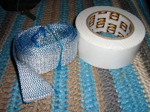

А вот и моя теперешняя передняя покрышка, а также расходные материалы. Плохо, что шипы, которые ближе к центру, такие длинные, но ничего поделать не смог
стачивать не буду, сами сотрутся

Настоятельно рекомендую сточить, хотя сей процесс требует отдельного описания в нецензурных выражениях. Если ждать пока сами сточатся, то есть несколько минусов:
- будут подворачиваться и дербанить саму покрышку;
- про накат и так ясно;
- стачиваться будут наискосок из-за "подламывания";
- качать придется очень сильно, чтобы уменьшить эффект подламывания.
Стачивать реально только на точиле, при этом важно не перегревать металл, чтобы твердость не уменьшилась. Посему процесс муторный и неблагодарный. Можешь попробовать как есть и желательно избегать асфальта, ибо на грунтах выше описанные минусы будут практически незаметны, разве что листьев гденить прошлогодних нацепляешь, как ежик...
