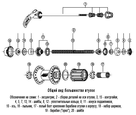

Собачки? А на этой картинке что смотреть?Tangiost писал(а):Звук перескакивания собачек отчетливо слышен? А то на первом моем велосипеде, как я помню, он пропал через некоторое время после покупки. Я забил на это дело. Но спустя Н-ный пробег, стали появляться прострелы. Они короткие, появлялись в любое время года, и спонтанно. Это не зависело ни от каких объективных факторов(пробег, время года, усилие нажатия). Полез во втулку и обнаружил косяк, который, как потом выяснилось бывает достаточно часто. Дело в том что собачки держит колечко. Оно очень хлипкое и собачки его перегрызают, вследствие чего, оно не прижимает эти собачки к зацепам и получается что они постепенно сгрызают эти зацепы. Благо у меня был запасной барабан, я его поставил, а колечко очень хорошо заменяется на колечко из под ключей/брелков, после этого колесо трещать стало отчетливо и прострелы исчезли.

На картинке они не показаны. Находятся в области 20 шайбы внутри барабана.ЗКР писал(а):Собачки? А на этой картинке что смотреть?

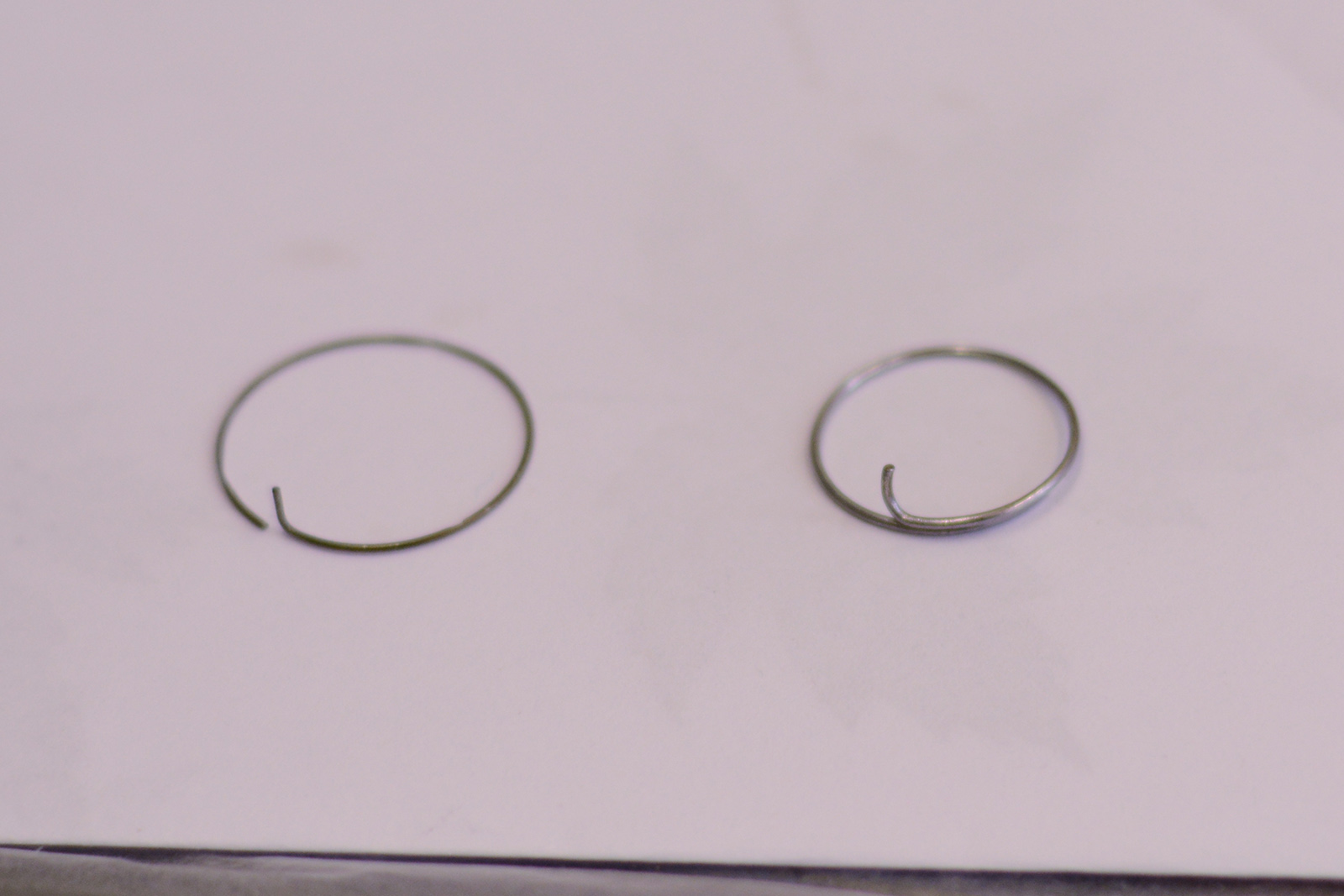

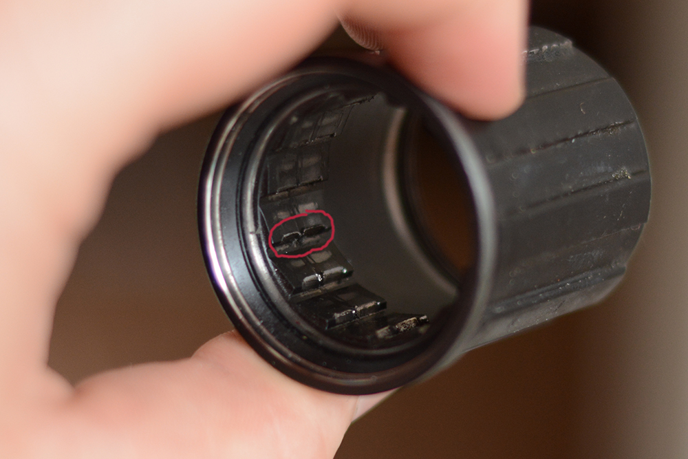

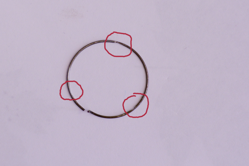

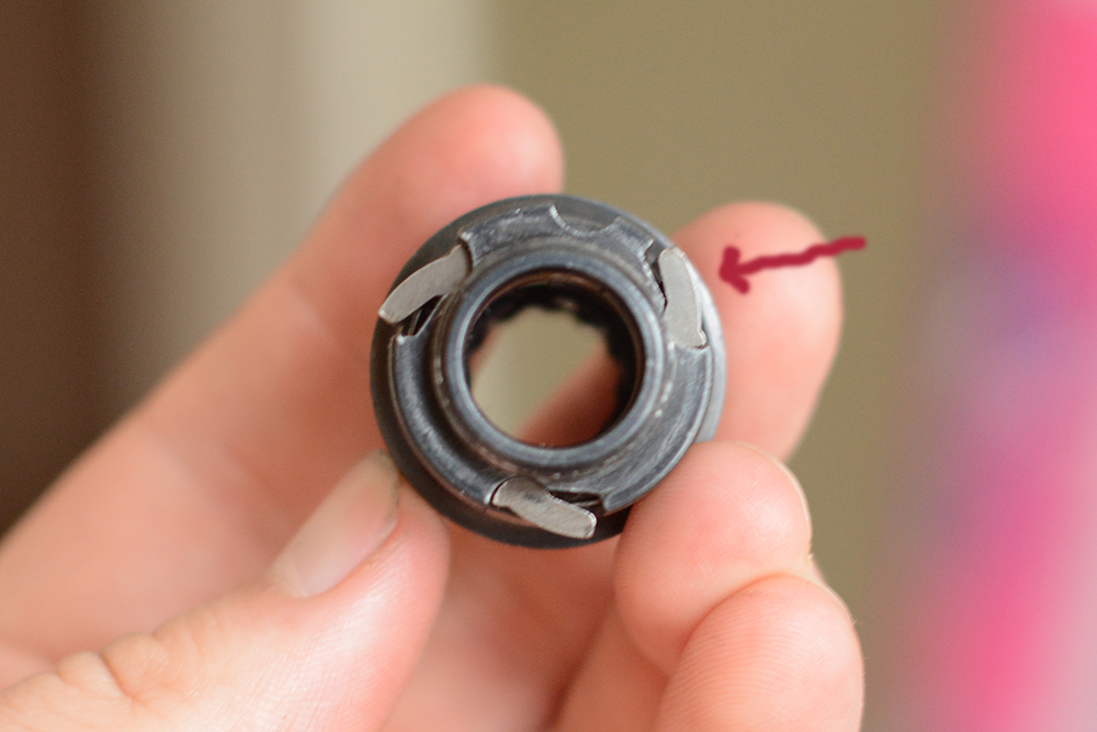

Откопал свои фотки.
На фотографиях:
- орешек(кажется он так называется) с собачками. Кстати, с ними все нормально, т.к. они из закаленной стали.
- старое кольцо, перекушенные области обведены
- старое и новое кольцо, сделанное из колечка для брелков
- ну и собственно барабан со сточенными шлицами, из-за которых у меня втулка проскакивала. Тут я виноват, так как запустил этот случай.
На фотографиях:
