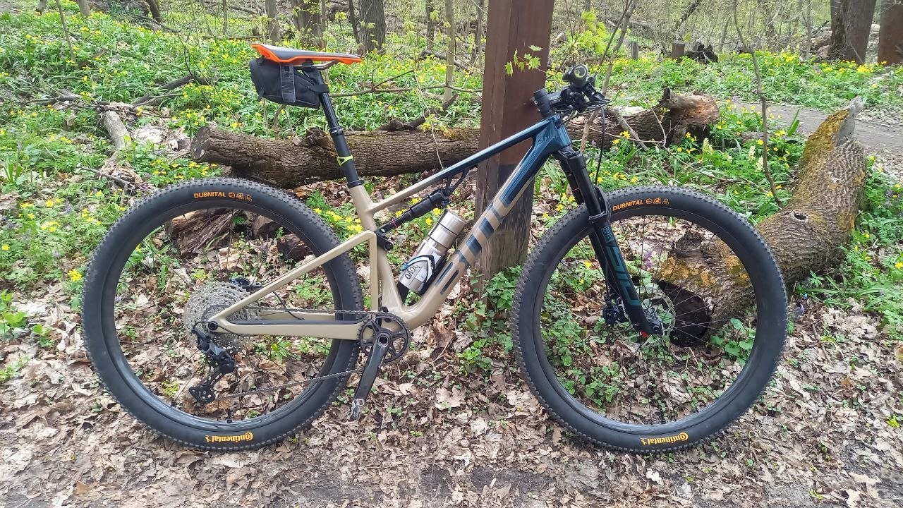

BMC Fourstroke LT Two Custom
Идея заиметь подвес уже довольно давно жила в моей голове, но в прошлом августе все сошлось - подходящая модель, размер и 50%-ная распродажа на Bike24. Изначально смотрел на обычные Fourstroke c ходами 110/100, но их на распродаже не было, поэтому остановился на версии LT с ходами 120/120.
Что осталось от стока:
- рама Fourstroke LT 120 мм хода
- аморт SID Select+ 190/45
- вилка SID Select 120 мм
- кассета и цепь Deore 6100 12 ск.
- переключатель SLX 12 ск.
Что поменял:
- колеса Speedasfe c али 1150 гр. вилсет
- шины Continental Dubnital 29x2.4 бескамерно
- система XTR 9100 175 мм, звезда 34T
- Тормоза SLX 7100 (стоковые 4-х поршневые мне излишни)
- дроппер KS e-teni integra 440/125 мм (стоковый был короткий мне)
- вынос FSA 70 мм (не окончательно, возможно, заменю на 60 мм)
- седло и руль (720 мм) Syncros взял со своего Скотта
- Педали XT 8000
Вес с педалями вышел около 11,5 кг. Резерв по облегчению еще есть, главным образом за счет кассеты. Подседел тоже тут, мягко скажем, не самый легкий, но с сетбеком 20 мм ничего другого не нашел.
